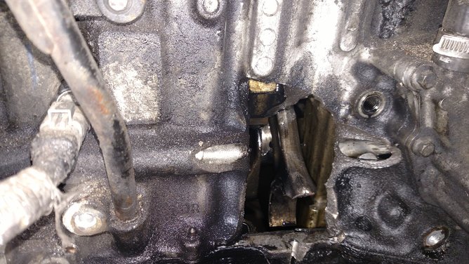

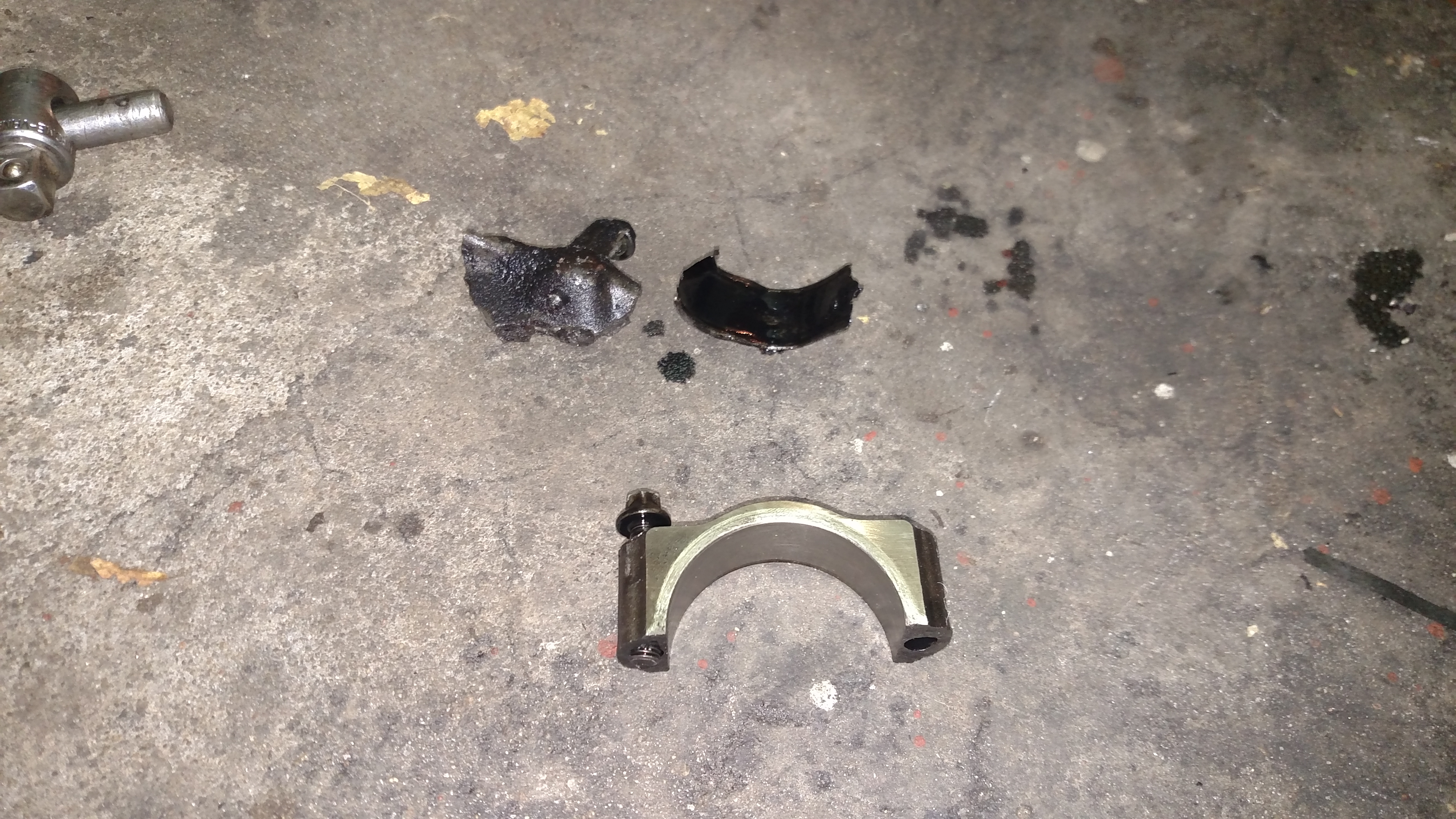

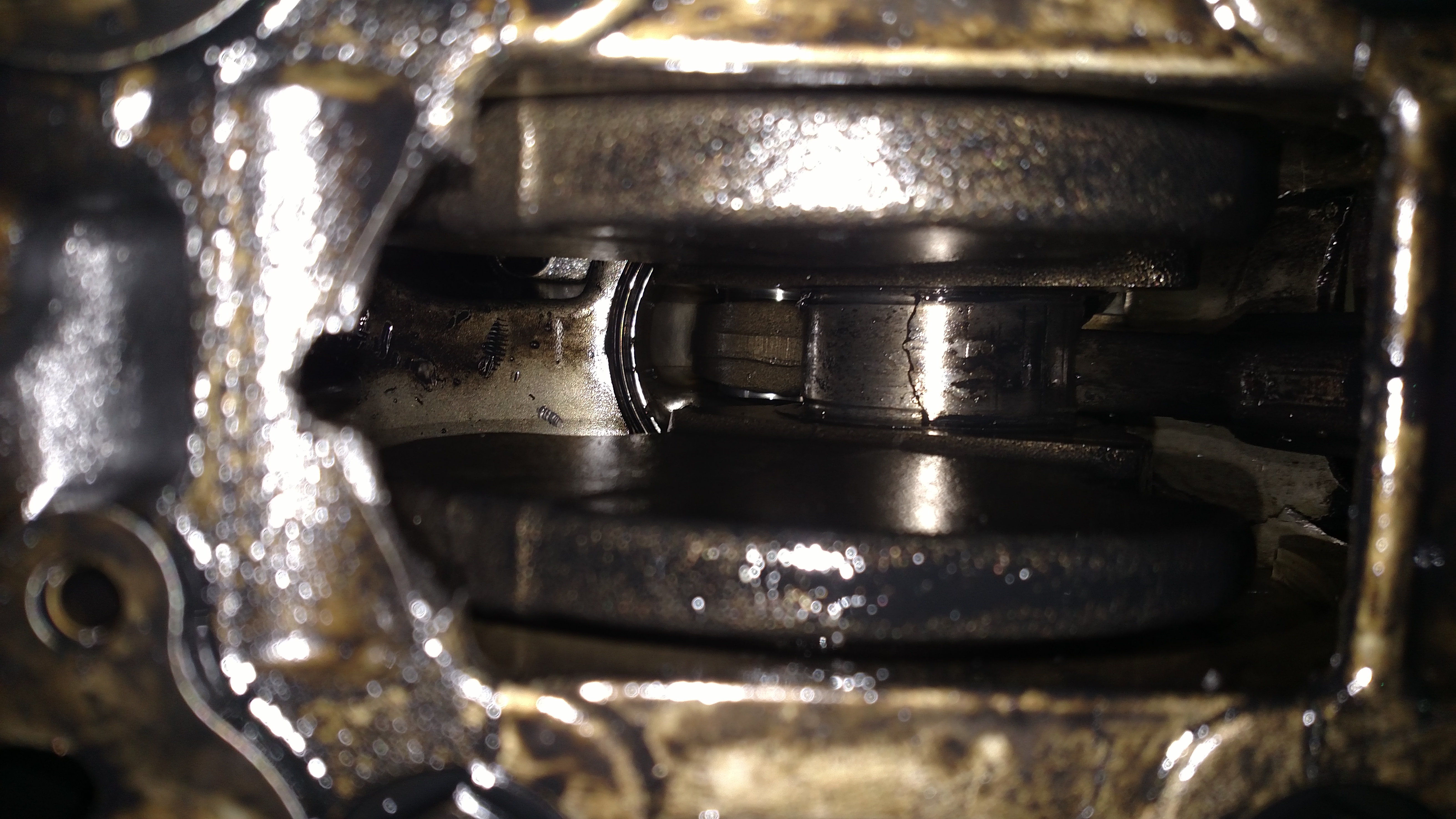

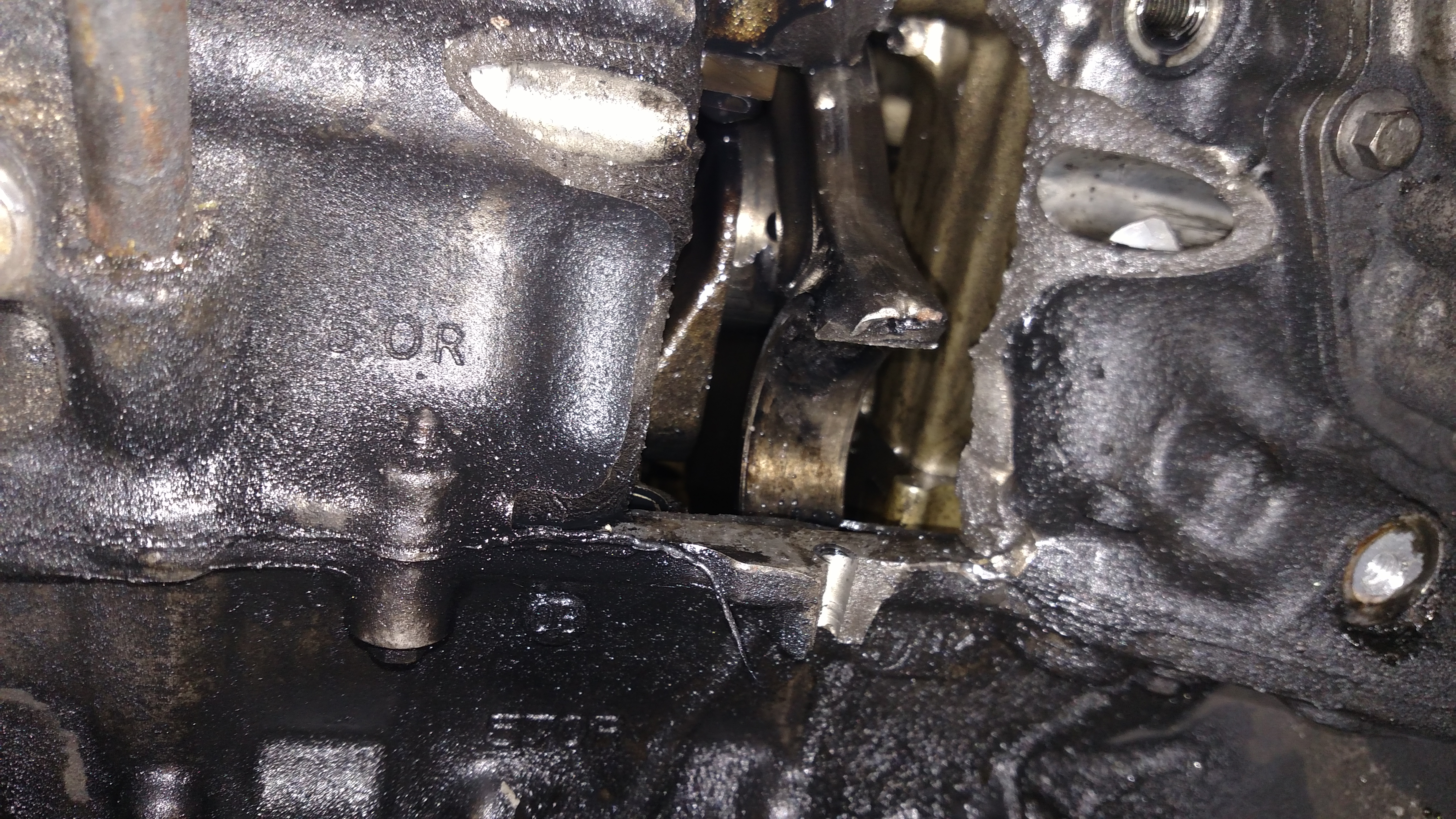

Postprzez vortex » 8 lut 2017, 19:21
Witam po dłuższej przerwie. Niestety stało się najgorsze. Smok był czysty. Oto parę fotek silnika:
Dopisano 9 lut 2017, 20:21:
Pytanie co mam teraz zrobić ? Kupić goły słupek czy jakiegoś anglika albo rozbitka ? Może Focusa albo jakąś cytrynę ?
Panewka miała czerwonawy kolor.

Postprzez mazda3_05 » 21 lut 2017, 17:09
Ile na liczniku ? Jakie są przyczyny wyjścia korby bokiem ? :) jak to zrobiłeś ? :)

Postprzez uszol90 » 22 lut 2017, 03:43
vortex napisał(a):Pytanie co mam teraz zrobić ? Kupić goły słupek czy jakiegoś anglika albo rozbitka ? Może Focusa albo jakąś cytrynę ?
Jeśli turbo, pompa, wtryski działały prawidłowo to pewnie, że sam słupek kup i zrób przekładkę.

Postprzez kropek101 » 22 lut 2017, 18:33
Drugi silnik na tym forum który się rozpadł pierwszy jaki widziałem miał kręcony licznik rzeczywisty przebieg to ponad 500tyś i się rozleciał.
Widziałem też u kolegi na warsztacie robił przekładkę (łańcuszek padł i wywaliło dziury w tłokach) tu wina użytkownika zlekceważył objawy.
Pytanie ile twój silnik miał nakulane i czy wcześniej nie było jakiś dziwnych objawów.

Postprzez macvas » 23 lut 2017, 08:19
Przykry widok. Podbijam pytania przedmówców, bo to faktycznie rzadki przypadek aby dopuścić do tego stanu rzeczy.

Postprzez vortex » 14 mar 2017, 22:15
Auto od handlarza. Stan licznika jak go kupowałem to standardowe 160 tys. <ok> Ja dobiłem do 190 tys
Wnętrze wygląda na ok 300 tys może więcej, porównywałem z innymi o prawdziwym przebiegu 180 i 220 nie było tak powycierane jak u mnie.
Olej był wlany 10W40 według naklejki. Ja zmieniłem na 5W30 i może to był błąd.
Silnik lub skrzynia był już wyjmowane, bo są ślady na śrubach. Turbo było zmienione na nowe.
Praca silnika była twardsza niż większość 1.6 HDI. Moc jak i spalanie było do końca takie samo.
