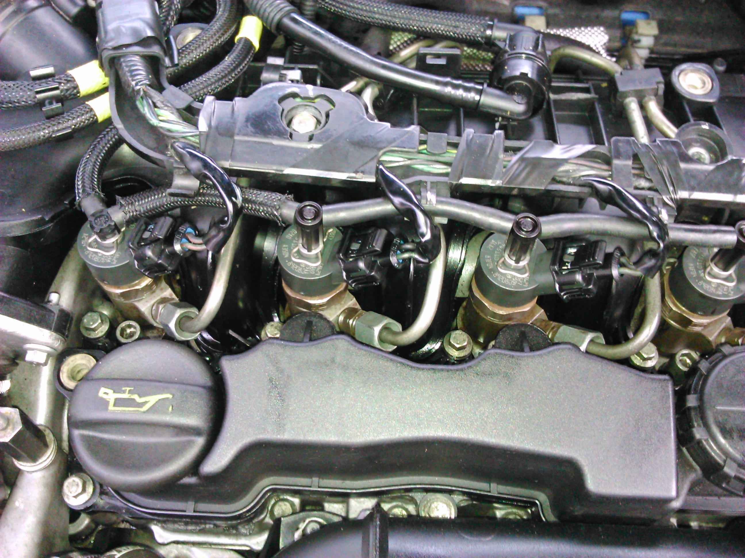

Jestem posiadaczem mazdy 3 1.6 diesel z 2005 roku 109 KM od niespełna 2 miesięcy. niestety od samego początku jak się okazało były problemy z wyciekiem oleju(ropy) w zasadzie nie stwierdzono dlaczego i skąd. Byłem u kilu mechaników każdy po drodze wymieniał różne rzeczy zaczynając od uszczelki pokrywy zaworów, poprzez oringi na wtryskach(stare były twarde i zużyte) a także czyszczony kolektor. Poniżej przedstawiam zdjęcia problemu z jakim się borykam:
Olej zbiera się w dołkach pomiędzy wtryskami( każdym poza 1szym od prawej strony. Ogólnie po wyczyszczeniu na błysk i przejechaniu około 15 km z powrotem zbiera się olej. Już sam nie wiem do jakiego mechanika iść żeby w końcu ustalili co się tam dzieje, bo jak na razie idzie dużo pieniędzy na kolejnych mechaników i ich teorie, które się nie sprawdzają.

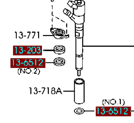

Janik napisał(a): poprzez oringi na wtryskach(stare były twarde i zużyte)
możesz sprecyzować te oringi ?
miejsce gdzie są,albo choć przybliżone wymiary/wygląd ?

Postprzez tadziol » 22 wrz 2014, 21:09
jeżeli wymieniał te 13-6512 (no.2) to tam jest trochę gimnastyki,żeby je poprawnie włożyć.
muszą być "wywinięte" w dół na tej tuleji w której siedzi wtrysk.

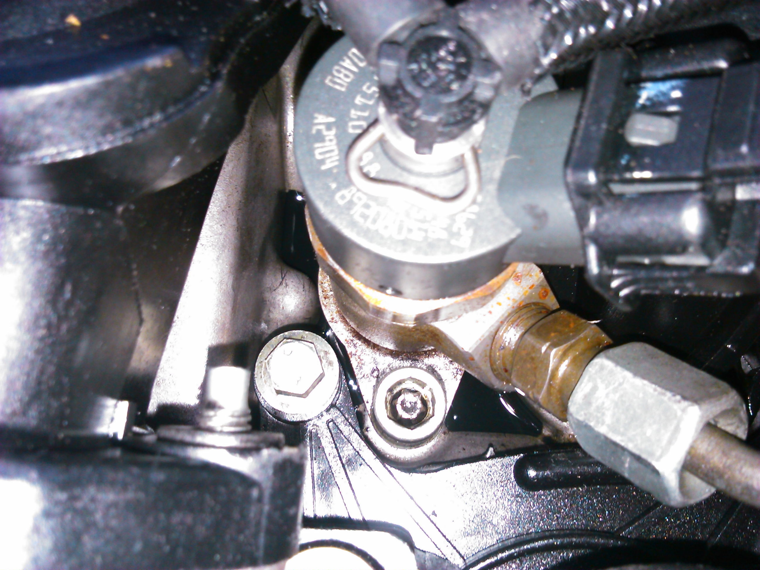

Postprzez digidy » 28 wrz 2014, 13:19
Janik napisał(a):Dopisano 23 wrz 2014, 17:35:
akostarek napisał(a):teoretycznie te sztywne przewody paliwowe (wysokiego ciśnienia), które idą z listwy do wtrysków, powinno się wymieniać po odkręceniu. Taką informację widziałem w materiałach serwisowych, tam jest chyba stożek i pewnie ktoś za mocno dokręcił... To jest tylko i wyłączenie teoretyczna opcja.
oprócz oringów wymienili Ci też miedziane podkładki ? W kabinie czuć spaliny na postoju czy paliwo ?
Powiem szczerze, że na pewno te przewody nie były ruszane(wymieniane) więc jest to teoria warta sprawdzenia , a jeśli chodzi o drugą rzecz czyli czy czuć spaliny to nie czuje nic niepokojącego. Miedziane podkładki z tego co twierdzi mechanik to tak.
napisałeś że czyszczony był kolektor więc musieli odkręcać przewody aby wyciągnąć kolektor, po prostu lekarstwo to nowy przewód WC od listwy do wtrysku ewentualnie wszystkie 4, na fotce ewidentnie widać skąd cieknie :>

Postprzez digidy » 28 wrz 2014, 17:31
napisałem ze na łączeniu przewodu wysokiego ciśnienia i wtrysku i na pierwszej fotce widać jak jest zapocone, dodam ze mam to samo ;) bo odkręcałem te przewody u siebie i jakos mi schodzi aby kupić nowy i poci sie tak jak koledze na pierwszym wtrysku od rozrządu, wiecej można się dowiedzieć na forum forda o tego typu przypadkach.

Postprzez Janik » 28 wrz 2014, 20:29
Biorąc wszystkie wasze wypowiedzi do siebie dziś wyczyściłem wszystko do sucha, auto chodziło przez 40 minut ( na wolnych obrotach + co jakiś czas przyciskałem gaz) i jedyne co zauważyłem to to, że poci się przy kolektorze właśnie tam na dole( przy łączeniu plastiku z metalem). przynajmniej tak mi się wydaje bo tylko tam przy tym plastiku widać coś świecącego. Ogólnie to ten olej widać nie tylko przy 1szym wtrysku tylko zbiera się przy każdym niestety ;/. Nie zauważyłem nic od strony wtrysków, chociaż mogę się mylić. Fakt faktem jeden z mechaników wyjmował kolektor i go czyścił więc może uszczelki nie trzymają jak powinny? bo jest ich 8 jeśli dobrze myślę?
Ps. jeśli byłyby to przewody wysokiego ciśnienia to czy nie powinno z nich kapać tam gdzie się je dokręca do wtrysku?
