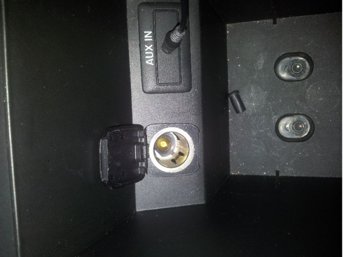

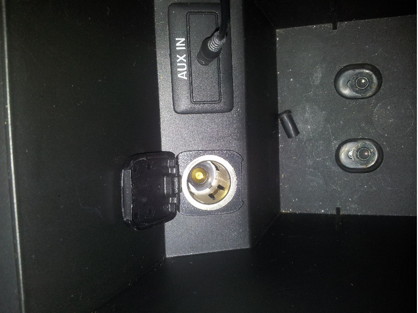

1. Mam problem z zapalniczką z tyłu w podłokietniku. Nie działa i nie mogę znaleźć w instrukcji bezpiecznika od tej zapalniczki.

Postprzez kropek101 » 16 wrz 2014, 18:56
Zapalniczka w podłokietniku?
Musisz zapodać foty jeszcze w maździe nie widziałem takiego czegoś a sam mam sedana. To chyba opcja zakładana na życzenie klienta. Mam gniazdo w bagażniku ale osobiście je dokładałem.

Postprzez wilqlak » 16 wrz 2014, 19:28
Wszystko wygląda na fabrycznie robione a sprawdzając standardową instrukcję nie mogę znaleźć informacji o zapalniczce w podłokietniku

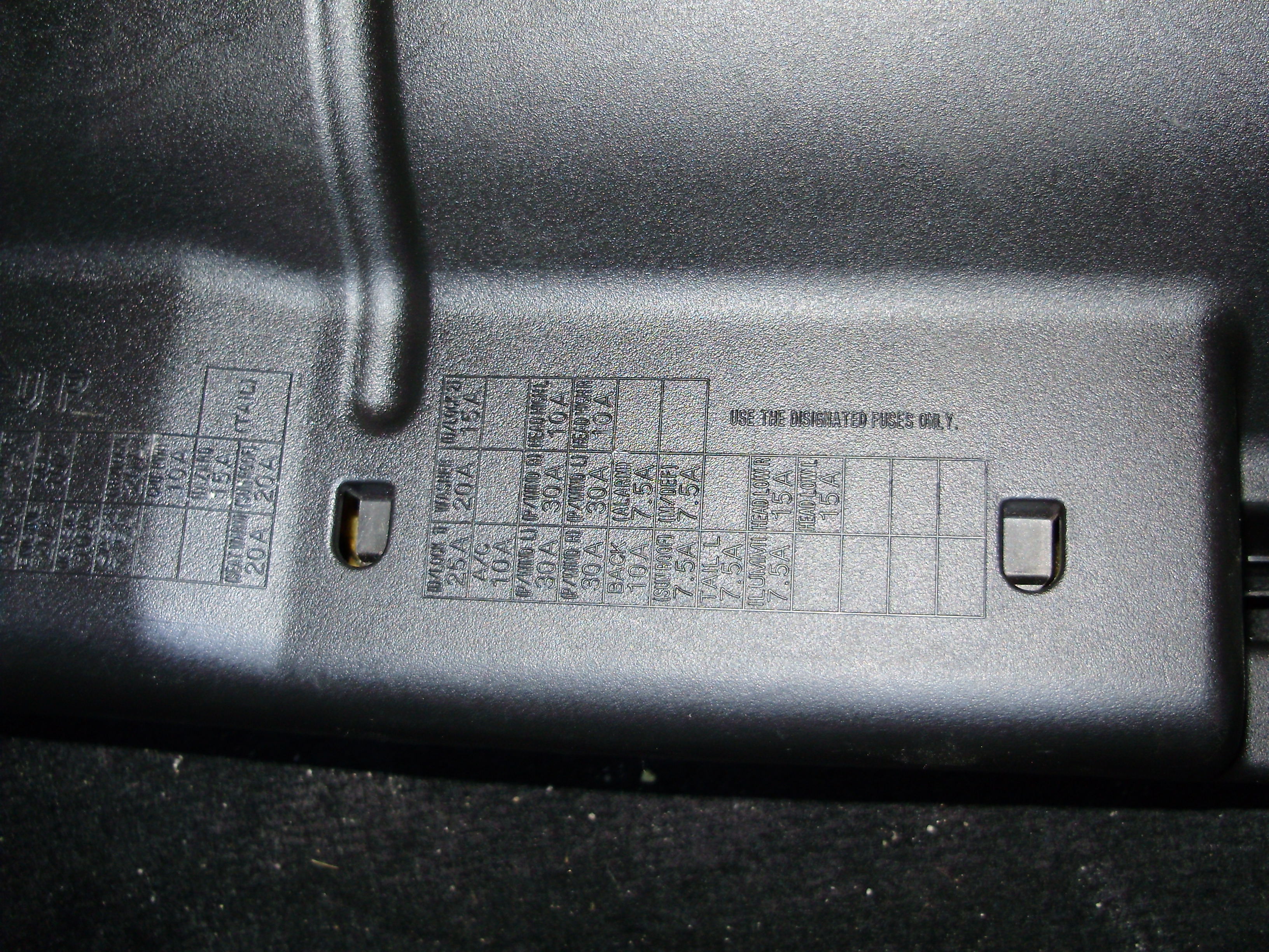

Postprzez kropek101 » 16 wrz 2014, 20:44
Jestes pewien że nie masz opisu powinien być przy skrzynce ale nie pamiętam w jakiej formie dawno tam nie zaglądałem czy było to na kartce coś jak wizytówka i dopięty do skrzynki bezpieczników. czy na pokrywie plastikowej nadrukowany. popatrz jeszcze raz a jak nie to jutro po pracy zrobię foty i wrzuce

Postprzez kropek101 » 17 wrz 2014, 19:08
Opis bezpieczników powinien być w takiej formie na osłonie skrzynki bezpieczników
Myślałem że foty wyjdą ale muszę je zrobić jutro w dziennym świetle inaczej flesz się odbija i jest to malo czytelne.
Jak nie odpowiada za tą zapalniczkę standardowy bezpiecznik to zdemontuj schowek (jeśli nie wiesz jak to zrobić to poczytaj w fotorelacji wymiany filtra kabinowego) Na 99% gdzieś tam będziesz miał poprowadzone przewody od zapalniczki do konsoli z bezpiecznikami. Pewnie znajdziesz miejsce gdzie to masz podłączone i będzie tam dodatkowy bezpiecznik na kablu albo coś się wypło. Ja np mam dorabiany tempomat i mam ukryty dodatkowy bezpiecznik przy module sterującym a nie w samej skrzynce być może u ciebie gdzieś po trasie też coś ulokowano.

Postprzez wilqlak » 18 wrz 2014, 13:29
Rozmawiałem na temat zapalniczki z poprzednim właścicielem i powiedział, że od zapalniczki w podłokietniku powinien się znajdować pod schowkiem.
odnalazłem schemat bezpieczników, którego sam używał ale nie widzę w tym schemacie opisu do tego bezpiecznika... :|
Link do schmatu (zrobiłem zdjęcie w większej rozdzielczości)
http://www.fotosik.pl/pokaz_obrazek/214 ... 5d031.html
Dopisano 19 wrz 2014, 09:03:
Udało mi się zlokalizować bezpiecznik był to numer 29-[b]P.OUTLET pod maską. Zastąpiłem spalony bezpiecznik sprawnym i wszystko gra (jak na razie).
