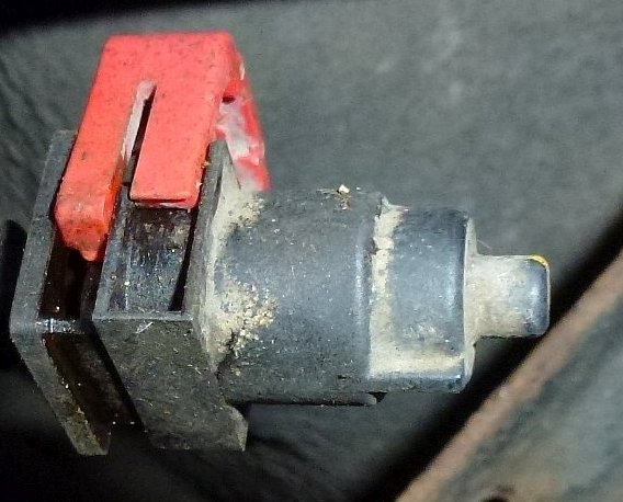

Popatrzmy sobie jeszcze jak wyglądają zapinki:
jeśli już skończyliśmy nalewanie, zakładamy zatyczki na rurkę i wpychamy ją najgłębiej jak się da a następnie dociskamy czerwoną zapinkę aż dojdzie do końca i zablokuje się tak jak na zdjęciu nr 4 od góry. Gdyby nam się jakaś zapinka uszkodziła, spokojnie możemy zakleić je na taśmę lub dokupmy je w ASO, symbol całej zatyczki widoczny jest na jednym z powyższych zdjęć.
