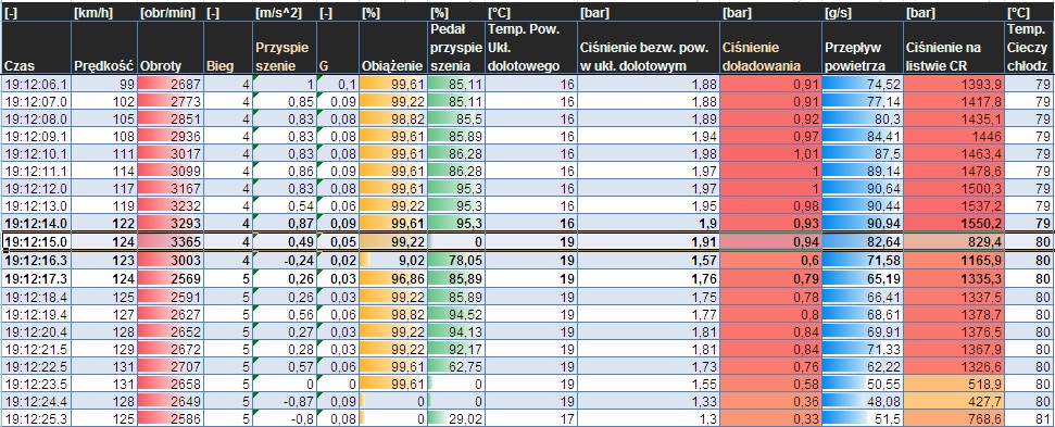

Dorzucam logi dynamiczne gdzie został uchwycony moment wejścia w tryb awaryjny (pogrubienie z zaznaczonym momentem zmiany przełożenia) przy zmianie z biegu 4 na 5.
Najgorsze że auto po zakupie rwało asfalt spod kół a już 2giego dnia jechałem ekspresem gdzie bez problemu dobiłem do 180 po czym jeszcze tego samego dnia pierwszy raz złapałem tryb awaryjny i teraz nawet bez trybu auto nie ciągnie tak jak powinno, nie mówiąc już o VMax.

Logi niewiele mówią. Zastanawia brak wartości 18 st C przy temp. powietrza w ukł dolotowym ale to czepianie się na siłę.
Co bym zrobił ja, to podłączył auto pod IDS-a i sprawdził możliwość zrobienia aktualizacji softu w PCM-ie. Na 99% nie jest wgrana ostatnia wersja. Po wgraniu softu pojeździć trochę i sprawdzić błędy. Powinno się coś magicznego pokazać.
