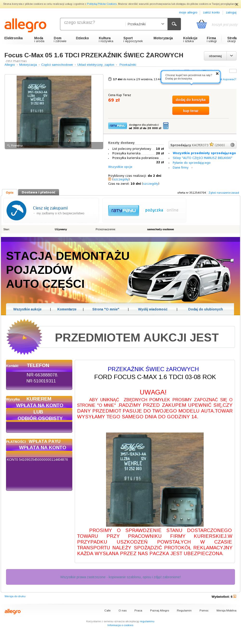

Zanim będziesz szukał do mazdy, pamiętaj że pasują też z forda (w zasadzie jest na nim fomoco nabite), więc będzie pasował też z forda
http://allegro.pl/focus-c-max-05-1-6-td ... 40704.html
nowy też bym kupił w fordzie – taniej.
Na forum jest też schemat i trochę informacji o tym przekaźniku.
Powodzenia ;)
