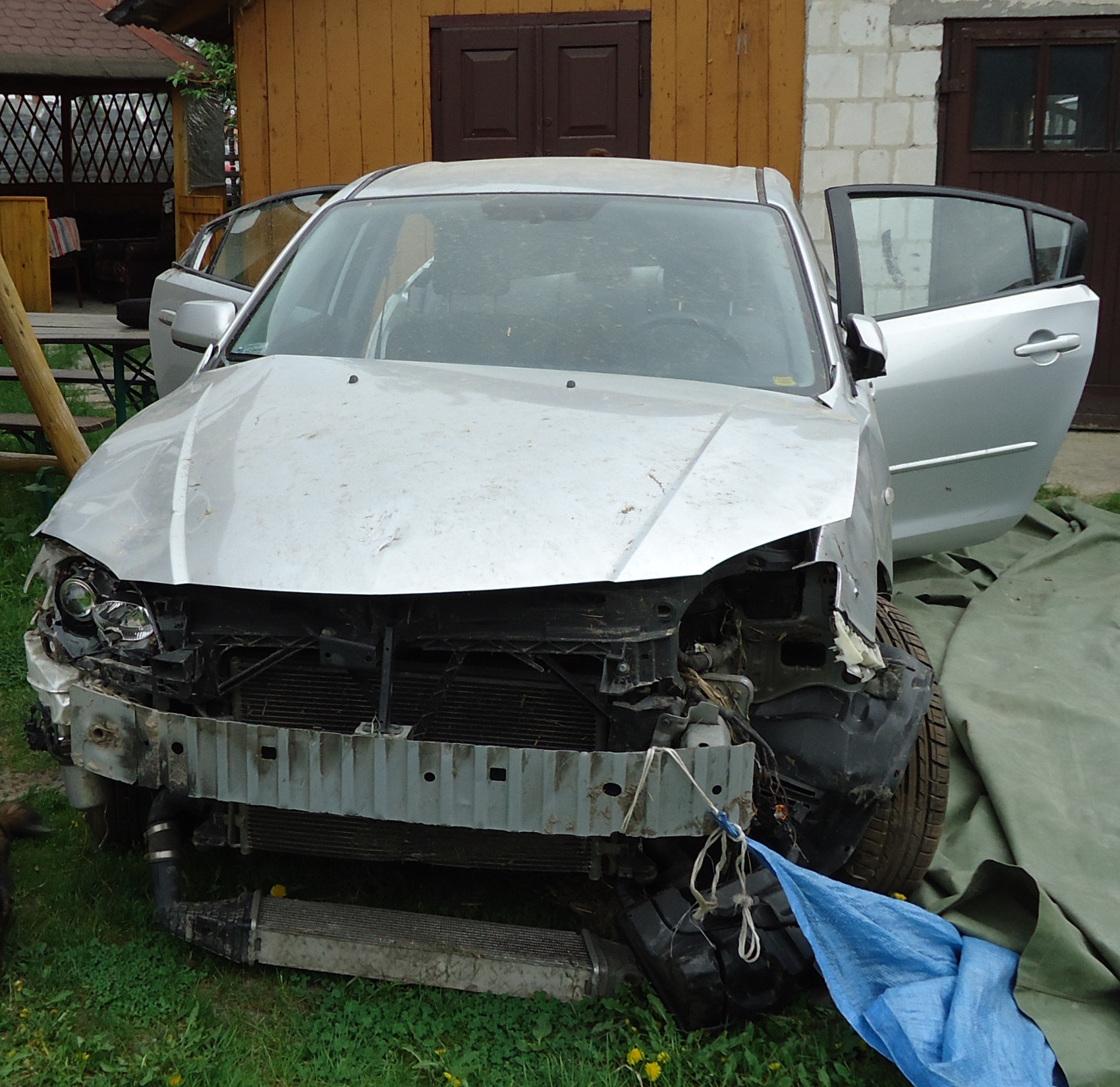

może ktoś pomoże moja mazda 3 po zderzeniu nie chce odpalić, przekręcam kluczyk i nic zero reakcji. Czy ktoś może wie czy w Mazda 3 jest jakaś blokada zapłonu podczas zderzenia??

Postprzez widmo82 » 27 sie 2013, 23:43
A instalacje i komputer to w całości masz?

Postprzez artex191 » 28 sie 2013, 08:52
Komputer w całości, wystają jakieś kable z lamp , w załaczeniu zdjęcie przodu
przód wygląda tak:
