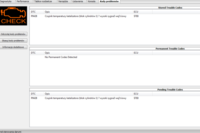

oraz proszę o informację, czy błąd ze screena załączonego poniżej musi sygnalizować wymianę tego czujnika.
bląd czujnika temperatury katalizatora

info o błędzie
https://euroesi.mazda.co.jp/esicont/eu_ ... 32000.html
sprawdź przewody, jeśli nie ma przerwy w obowodzie to pewnie czujnik bubu.
jeśli konieczna bedzie wymiana to możliwe, że podejdzie z Forda 1.6 TDCI – powinno byc troche taniej.

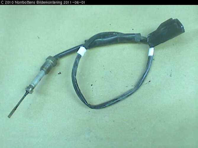

czujnik najprawdopodobniej będziesz miał
Y603-18-76XC
odpowiednik fordowski (chyba): 3M5A-12B591-AB – na allegro sie czasem pojawiaja za glupie pieniądze.
http://en.bildelsbasen.se/?link=item&post_id=21580385
