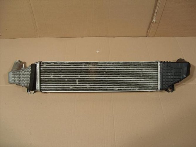

		Za tablicą powinieneś mieć cos takiego:
Popatrz jak idą od intercoolera przewody i czy nie gwizda gdzies z nich powietrze.
