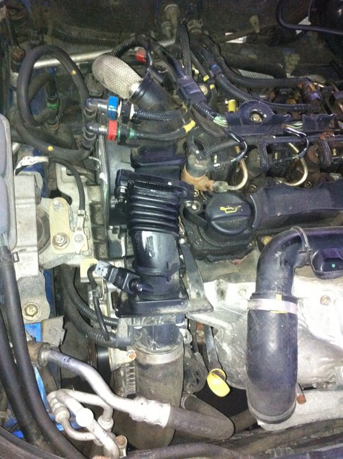

Chciałbym odświeżyć temat. Od pewnego czasu obserwuje wyciek oleju przodu silnika (lewa strona patrząc od przodu). Mazda 3 1.6 diesel, przebieg 80 tys, filtry, płyny, obsługa zawsze na czas robiona. Nie bardzo wiem skąd ten wyciek, tzn. widzę gdzie mniej więcej jest najwięcej oleju, ale nie mam pojęcia co to za części, gdyby ktoś mógł na to rzucić okiem i powiedzieć co to jest? Ktoś mi kiedyś powiedział że to przepływomierz, ale raczej nie miał pojęcia co mówił. Wiem że jeden z forumowiczów miał podobny problem, ale nikt mu nie odpowiedział. Liczę na więcej szczęścia. Ponieważ nie mam własnego aparatu, skorzystam ze zdjęć które w/w forumowicz zamieścił, u mnie wygląda to jeszcze gorzej. Będę wdzięczny za wyjaśnienie co to za komponent część i za co ona odpowiada.

Wygląda, jakby pociła się rura z dolotu. Odpowiada za doprowadzenie powietrza pod ciśnieniem z intercoolera. W zależności od rocznika, możesz tam mieć jeszcze zawór, działający niczym przepustnica (poniżej czujnika produkcji DENSO). W pierwszej kolejności przychodzi mi do głowy przepuszczająca olej turbina
Jak wygląda poziom oleju ? Auto nie kopci na "niebiesko-szaro" ?
Ogólnie ten silnik ma tendencję do brudzenia olejem dolotu, jednak to już raczej odbiega od normy.

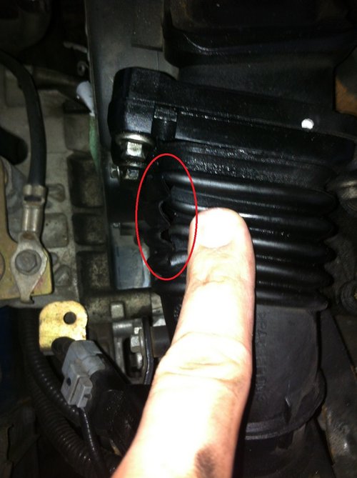

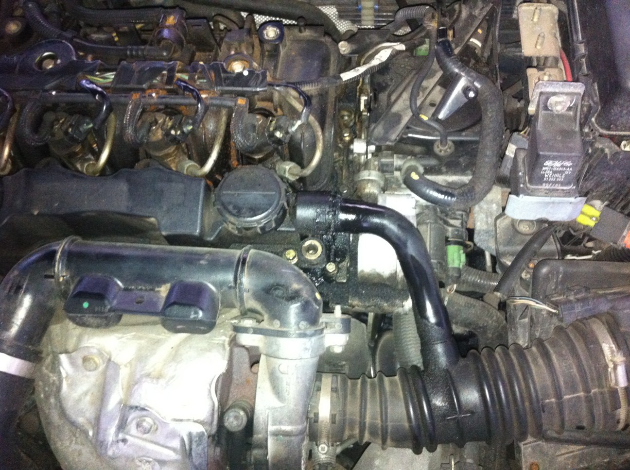

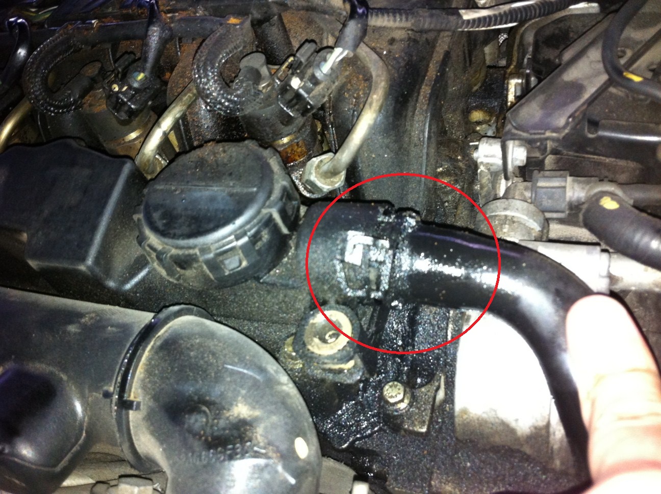

Ostatnio moja 3-ka zaczęła trochę kopcić czarnymi gęstymi spalinami. Występowało "przyhamowywanie" oraz szarpanie w granicach 2000 obr/min i ogólna utrata mocy.
Po wykasowaniu jakiś błędów wszytko działa jak należy.
Jednak dziś po zdjeciu pokrywy zobaczyłem takie oto usterki:
1:
2:
Obydwa przewody sa całe w oleju którego było troche za dużo po wymianie, teraz jego stan jest już w normie – pewnie dlatego ze się jakoś wydostał.
Czy któraś z "dziur" może powodować czarne spaliny ?
I pytanie drugie, za co odpowiedzialne są przewody z zdjęć i pod jaką nazwą ich szukać?
Szukałem na forum ale nie znalazłem odpowiedzi.

olej03
To słabo szukałeś, bo obydwa przewody to typowe dolegliwości tego silnika
To z lewej to przewód do kolektora ssącego, musisz go wymienić bo z taką nieszczelnością w dolocie turbo dmucha na marne.
viewtopic.php?f=91&t=140286
To z prawej to odma, a dokładnie zaczep odmy, który pękł podczas odpinania, można kupić cały przewód od filtra powietrza
viewtopic.php?f=91&t=129930
http://www.ford-esklep.pl/pl/p/Przewod- ... -FORD/1939
sam zaczep
http://www.ford-esklep.pl/pl/p/Zlacze-p ... 6TDCi/1580
albo wybrać jedną z kilku opcji zabezpieczenia tego – cybanty, obejmy i inne cuda.
Cały ten olej w dolocie to głównie powód przelania – silnik pozbył się nadmiaru przez odmę i go przepalił.
