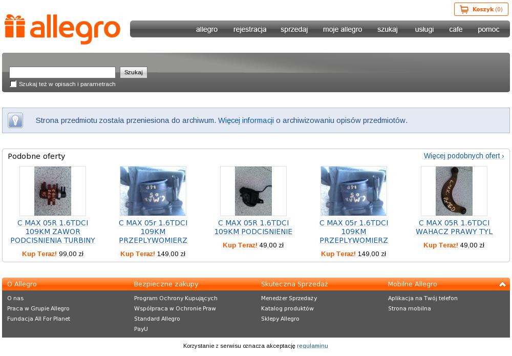

Postprzez fixerq » 19 paź 2011, 12:23
vqsoft, jak Ty chcesz to przesmarowac? To elektroniczna, nierozbieralna część :P
http://allegro.pl/c-max-05r-1-6tdci-109 ... 77830.html

Postprzez vqsoft » 19 paź 2011, 19:27
tia
masz racje
ale wlewając teflon / wd 40 przez odpowietrzenie wewnątrz tłoczek sie smaruje / nie przykleja
u mnie pomogło a na początku miałem duze problemy z tym zaworem!

Postprzez fixerq » 19 paź 2011, 19:44
W takim razie warto spróbować przed ewentualną wymianą :)
