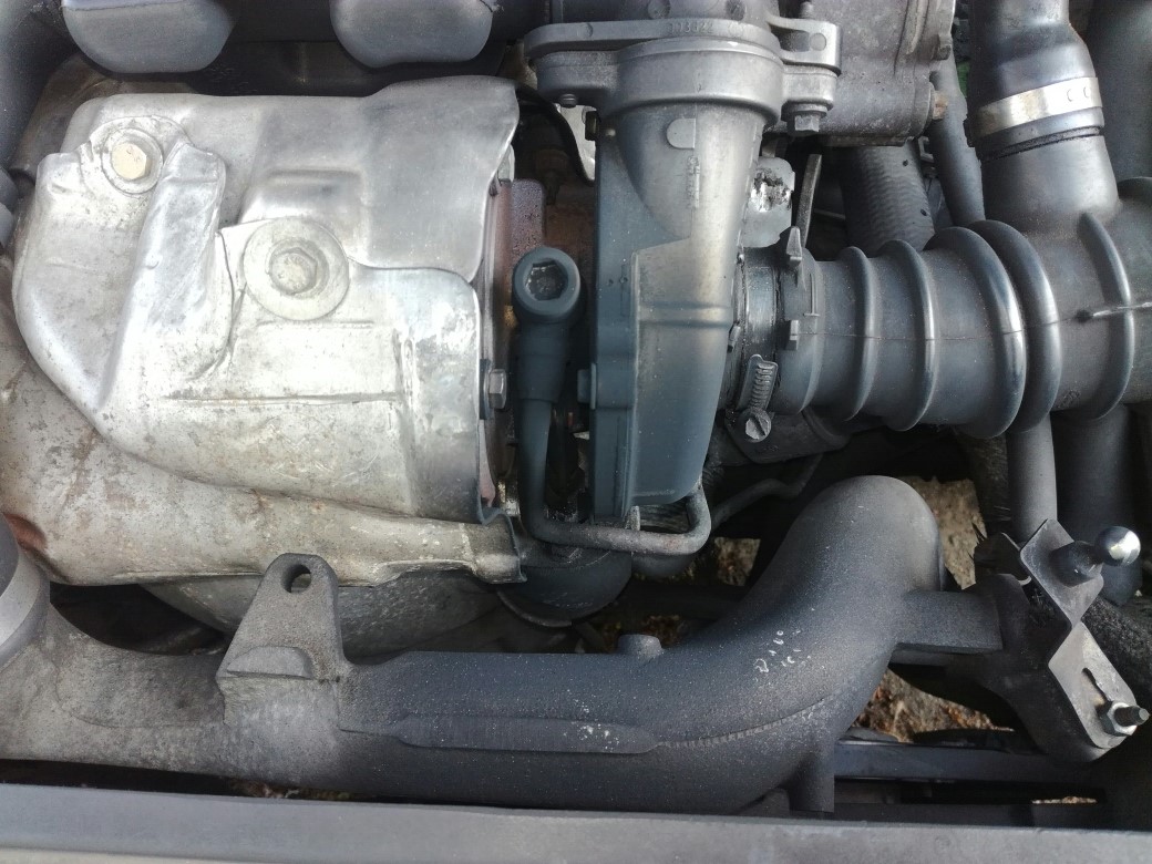

Mam jeszcze jedno pytanie zanim pojadę jeszcze raz do tego co mi turbinę regenerował ostatnio zauważyłem, że mam nie szczelność przy turbnie ( zdjęcie poniżej) czy może to mieć coś wspólnego albo czy w ogóle to coś poważnego taka nieszczelność?

Co do ew. nieszczelności (na foto) w tym miejscu to z pewnością warto się przyjrzeć. Przed regenem również miałem tam czarno, ale nie aż w takim stopniu na ślimaku.

Byłem u mechanika w sprawie diagnozy tej nieszczelności okazuje się, nie trzyma obejma która jest pod tą osłoną termiczną, mechanik ma spróbować mi to wymienić i zobaczymy:)

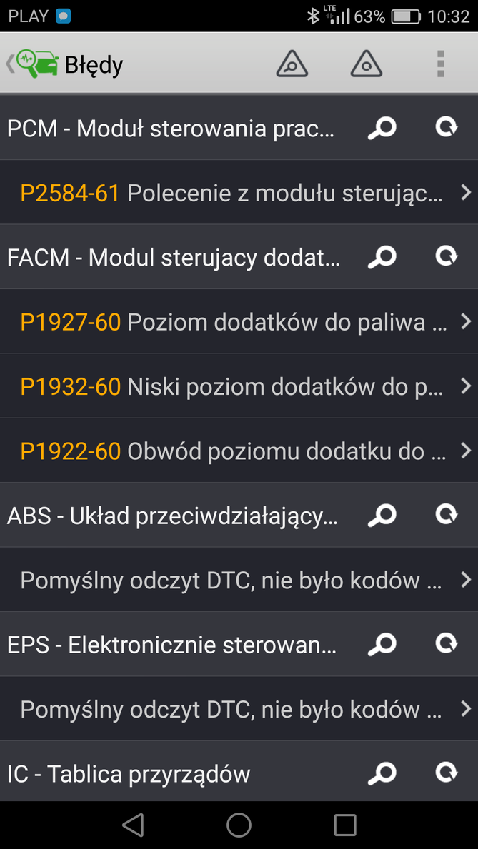

no więc tak, auto dalej nie odpala, sprawdziłem w forscan poniżej zdjęcie.

Mam cichą nadzieje, że to ten ten aku bo tak jak wspominałęm mam tylko 44 ah ..
