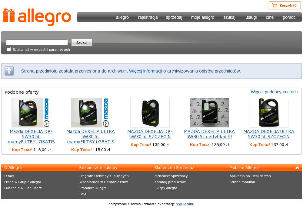

Przymierzam się do wymiany oleju. Mam Mazde 1.6 diesel 2004 rok w sedanie. Z tego co przeczytałem, to najlepszy olej do Mazdy to Dexelia. Czy zakup oleju na allegro to dobry pomysł? Znalazłem taką Dexelie http://allegro.pl/mazda-dexelia-ultra-5 ... 63360.html Będzie pasował do mojej Madzi? Zamawiać czy nie za 134 zł z przesyłką to cena chyba Hit nie? W Zabrzu w Serwisie Mazdy życzą sobie 45zł za litr.
Od: 12 wrz 2011, 18:24
Posty: 41
Skąd: Opolszczyzna
Auto: Mazda 3, 1.6 Diesel,
109KM, 2004, sedan
Postprzez Dominooo » 27 mar 2012, 23:30
Lej Dexelię Ultra 5W30 lub Motul 8100 X-clean C3 5w30 lub Elf Evolution SXR 5w30.
Wszystko w tym wątku zostało wyjaśnione. Nie masz FAP-a to skorzystaj, z któregoś z wymienionych. Kupuj w zaufanych sklepach.
