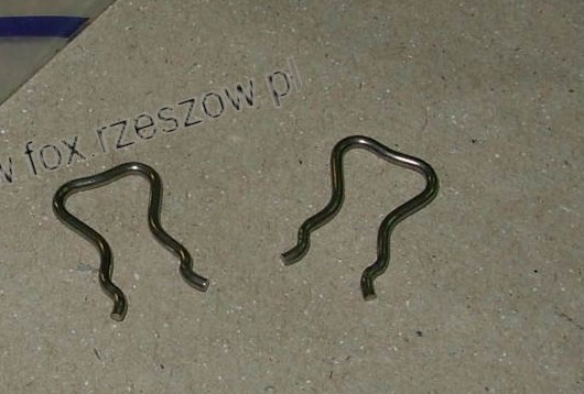

Mam problem z wyciekiem oleju w okolicach wtryskiwaczy. Niestety nie mogę zlokalizować źródła.
Byłem przekonany, że olej wydostaje się przez uszkodzone oringi w miejscu mocowania czarnej pokrywy za wtryskiwaczami (8sztuk) lub uszczelka pokrywy wlewu oleju i odmy. Niestety po wymianie u mechanika, leci dalej. Po przejechaniu 400km, oleju jest tak dużo, że zaczyna cieknąć po boku silnika. Wtryskiwacze wyglądają na dokręcone.
Czy macie jakieś pomysły co może jeszcze powodować taki wyciek?
Z góry dzięki za wskazówki.
U mnie pomogło dociśnięcie
 i dokręcenie wtrysków.
