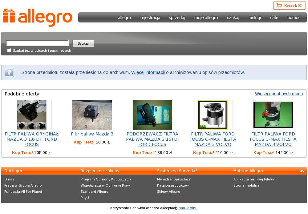

Wymienie jeszcze filtr paliwa, tylko nie wiem jakiej firmy najlepiej kupić? oryginał na allegro http://allegro.pl/filtr-paliwa-oryginal-mazda-3-1-6-dti-ford-focus-i2442124080.html strasznie drogi:/

Postprzez akostarek » 3 lip 2012, 21:57
kup w fordzie => http://www.ford-esklep.pl/pl/p/Filtr-pa ... Fomoco/707
100 w kieszeni a kupujesz to samo
