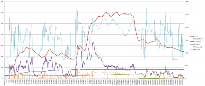

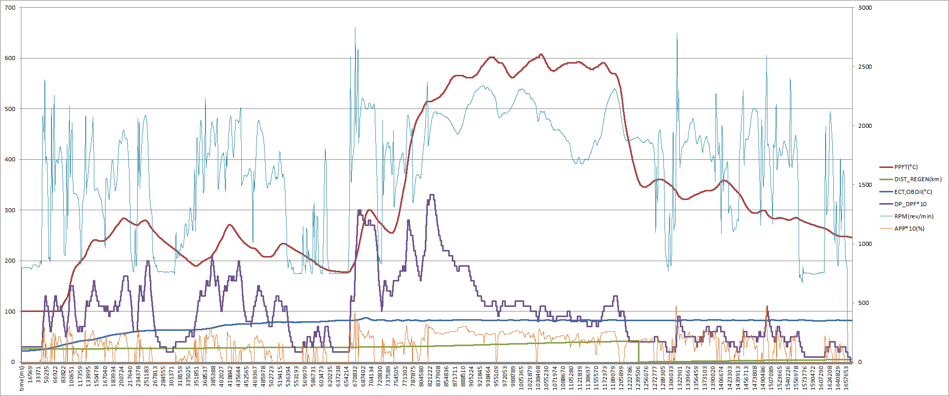

Jakby kogoś interesowało: tak wygląda wypalanie filtra. Moj ma juz ponad 200kkm, bede go albo wymienial na nowy albo wycinal, tego jeszcze nie wiem
Na wykresie widac ze przed wypalaniem wartosc DP_DPF (roznicowy czujnik cisnienia) pokazuje wartosci okolo 3 na jalowym do okolo 30 przy 2000 rpm. Po rozgrzaniu silnika nastepuje wypalanie (wzrost temp spalin do prawie 600 st C). Po wypaleniu (zeruje sie przebieg od wypalenia: DIST_REGEN) DP_DPF pokazuje 1 na jalowym i okolo 10 przy 2000.
Pozdr
Piotrek

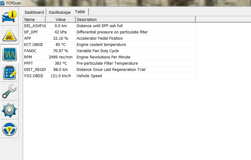

Najprostszy interfejs elm327 z allegro na bluetooth i program FORscan i mozna sie bawic w diagnostyke. Masz pare parametrow ktore okreslaja stan DPFa: DIS_ASHFULL (obliczony dystans kiedy filtr bedzie zapchany popiolem), DP_DPF (roznica cisnienia przed i po filtrze, na nowym filtrze jest do 5, u mnie jak widac momentami ponad 40, mam filtr do wymiany
Pozdr
Piotrek
DIS_ASHFULL 0.0 km? Tą wartość można wyzerować wtedy będzie 10000km dobrze mówię?

To IDSem sprawdzasz? Bo FORscan pokazuje DP z dokladnoscia do 1 kPa czyli u Ciebie by bylo po wypalaniu caly czas 0
Ano DIS_ASHFULL mam zero bo ten DPF ma 200 kkm a powinien byc wymieniony przy 120
Resetuje sie ta wartosc podczas procedury DPF reset, ale ona nie jest na sztywno tylko jest przeliczana przez PCM: http://forscan.org/forum/viewtopic.php? ... d730d024aa
