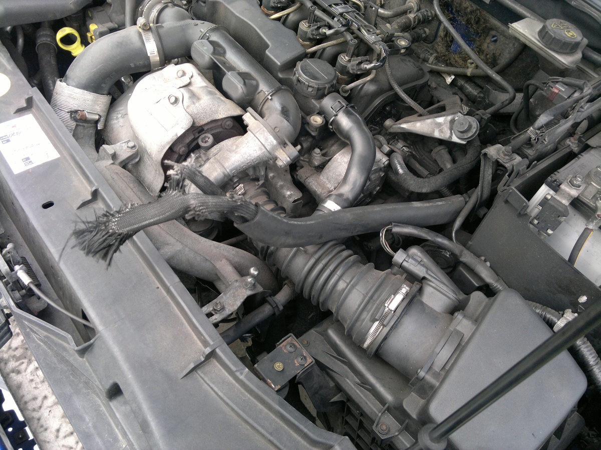

Po dłuższej nieobecności... zgłaszam się z problemem. Otóż moja mazda aktualnie ma przebieg ok. 200.000 km. Przy 180.000 filtr cząsteczek stałych został wyjęty i wyczyszczony tak naprawdę dobrze (woda, para, udrożnienie filtra z tlenku ceru – tego rudego – obstawiam na 70%). Auto jeździło bez problemu , ale od niedawna pojawiały się czkawki. Zwłaszcza po szybszej jeździe po autostradzie, a następnie zjechaniu z niej, przy włączonym wentylatorze (wyglądało to jak wypalanie filtra), silnik łapał czkawki na niskich obrotach. W końcu silnik zgasł i nie dało się go ponownie uruchomić. Ponieważ ostatnimi czasy filtr przepalał się już bardzo często, uznałem, że cała sytuacja to zapewne wina filtra cząsteczek stałych i postanowiłem go usunąć. Został wymontowany i podjęto próbę rozruch – jednak samochód nadal nie odpala. Komputer nie pokazuje żadnych błędów (zupełnie czysto), paliwo dochodzi (wygląda na to, że filtr jest ok, nic nie jest zapowietrzone), konsultowałem temat z jednym specem od Mazdy, twierdził, że samochód powinien normalnie odpalić po wyjęciu filtra, tylko powinien wyrzucić błędy, ale odpalić i pracować na wolnych obrotach powinien bez problemu. Nie mam już pomysłu co to może być (może czujnik położenia wału przy okazji szwankuje?), więc zwracam się z na forum – może ktoś miał podobny przypadek i zna już rozwiązanie?
No i auto znów w warsztacie
Po wyrwaniu Fapa auto pojeździło dwa dni bez problemu, potem się zaczęło:
po odpaleniu (na zimnym i ciepłym, bez różnicy) gasło raz, potem drugi i dalej można było śmigać bez żadnych sygnałów, że coś nie tak. Raz zdarzyło się zgasnąć podczas jazdy nawet, ale potem paliła od kopa i jeździła bez problemu.
W środę odpalała, ale zaraz gasła, odkulałem ledwie dwa skrzyżowania od domu i dałem jej spokój. Pojechała na lawecie do mechanika, bo zaczęła pokazywać kontrolkę wspomagania i olej.
Mechanik od czwartku szuka przyczyn, upiera się, że to problem z układem paliwowym, ale już mu nie wierzę. To raczej nie przypadek, że zaczeło się dwa dni po ich robocie.
Komputer nie wyrzucił żadnych błędów, płyny ok, nic nie kapie, nie poci się, nie kopci.
Macie jakiś pomysł???

Jest rozwiązanie: zawiódł zawór regulacji ciśnienia układu CR (0 928 400 607). Wcześniej testowaliśmy czujnik ciśnienia gdzieś w okolicy pompy paliwa, ale to nie było to (a szkoda bo o połowę tańszy). 900 zł zostało znów na biurku u mechanika.
