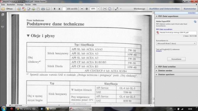

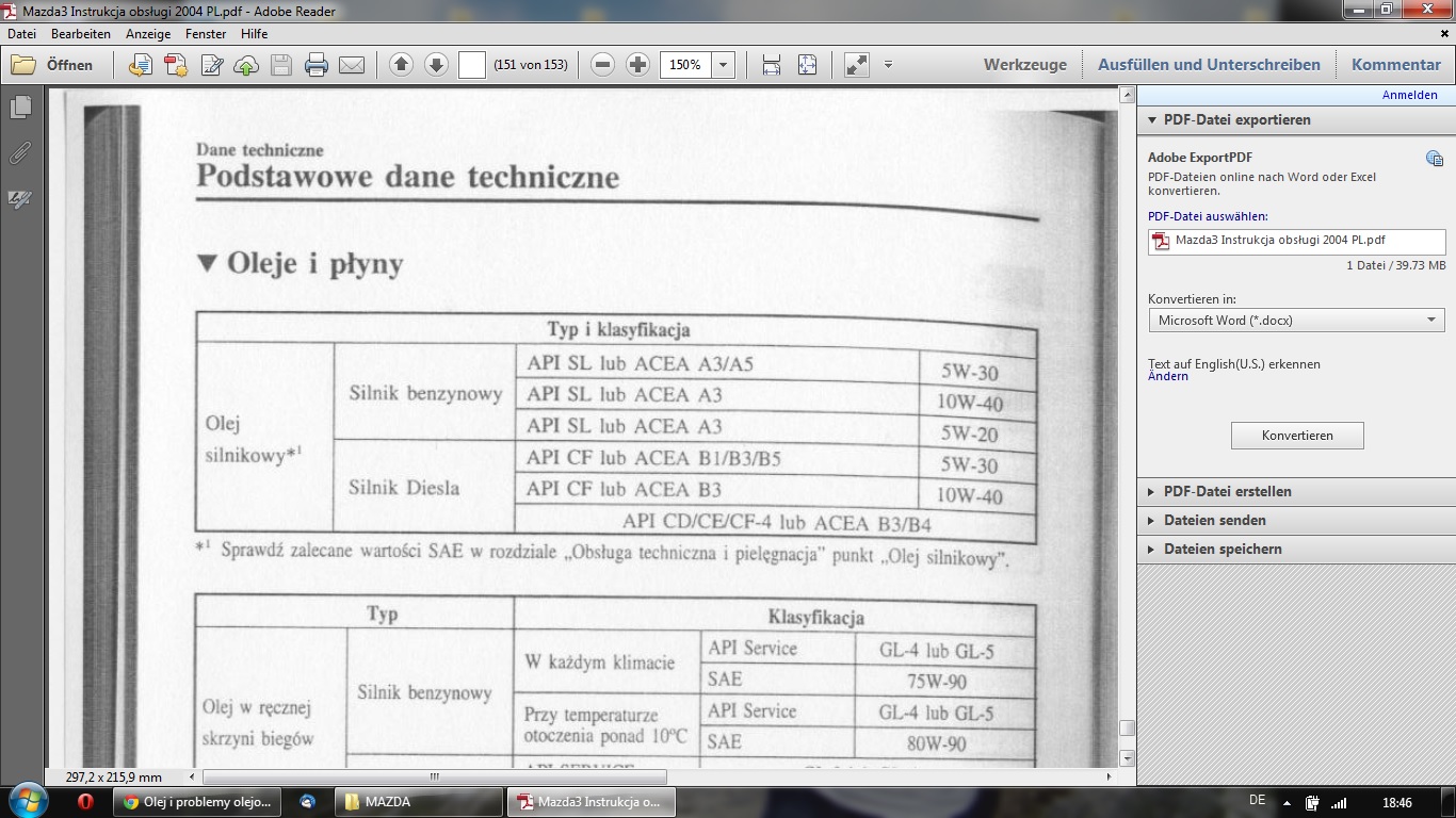

Postprzez francesco_franco » 7 sty 2015, 18:53
timo – nie wiem czy masz książkę, ale już masz. W tym wątku jest wszystko w temacie oleju, czytaj i decyduj.
Od: 27 lip 2014, 19:41
Posty: 975 (17/34)
Postprzez timo » 7 sty 2015, 19:22
Dzięki za instrukcję, prawda nie posiadam. Jednak chodzi mi o to, że także po przeczytaniu całego tematu a szczególnie tego poniżej zgłupiałem:
wiktor1253 napisał(a): Czytając opinie (między innymi pracowników ASO) odnośnie silników 1.6 z DPF, że olej powinien być lany taki jak do silników bez DPF po prostu zgłupiałem.
Z tych postów powyżej wynika, że do FAP'a należy lać zwykłą Dexeli'e Ultra 5w30 lub coś podobnego ?
timo
Postprzez francesco_franco » 7 sty 2015, 19:50
Co tu nie rozumieć? Nie masz dpf nie lejesz do dpf. Oby parametry się zgadzały. Reguralna wymiana i niczemu nie zaszkodzisz.
