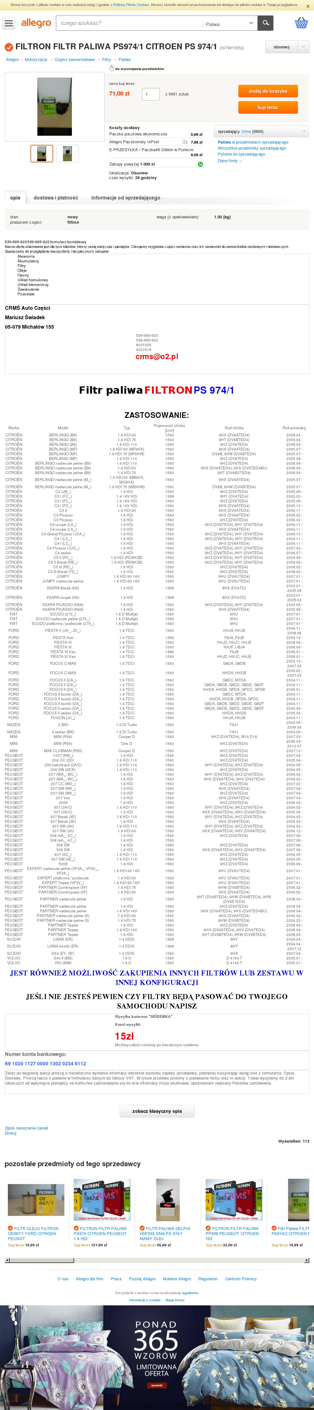

mazdajacek napisał(a):pytanko przy okazji, gdzie dostanę filtr paliwa za 70 pln?
np tu: http://allegro.pl/filtron-filtr-paliwa- ... 15652.html
