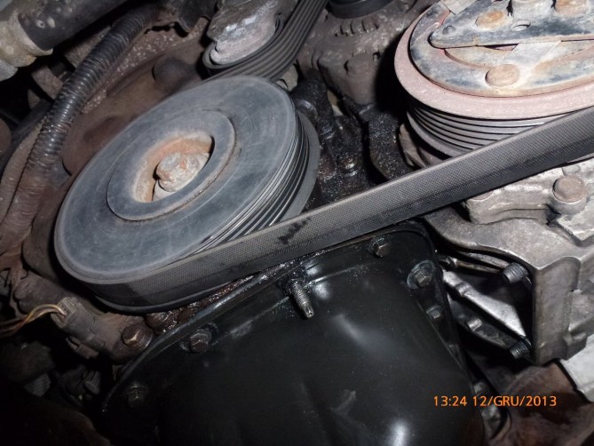

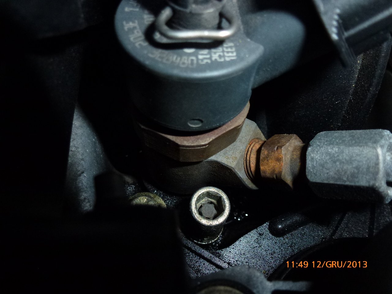

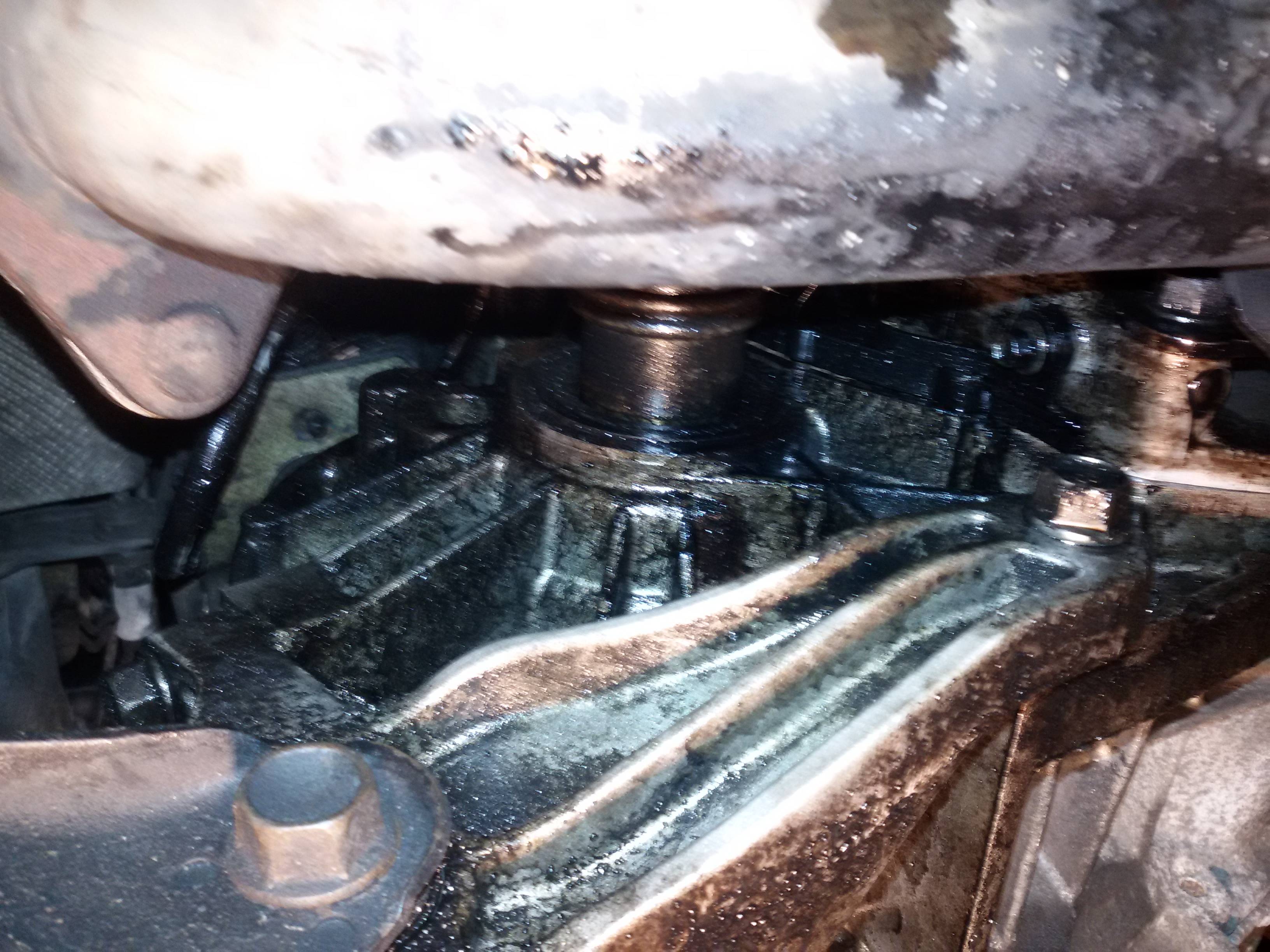

Postprzez Mazdzia3 » 15 gru 2013, 20:51
Rok temu była uszczelniana uszczelka miski olejowej a przed ostatnią wymianą mechanik zauważył wyciek oleju w okolicy lewego wtryskiwacza a od spodu tak jak na zdjeciu poniżej.
Pytanie jest skad moze byc ten wyciek?
Może spod korka wlewu oleju? Gdyby tak było to wyciek byłby raczej również od przedniej części a olej widać przede wszystkim od strony wtrysku. Wchodząc do kanału nie widać wycieku ani od przedniej czesci silnika ani od strony wydechu/miski olejowej a slady sa i to dosc spore. Może to ucieka spod dekla pokrywy zaworow?
Przydałaby się dokładna obserwacja po wyczyszczeniu śladów oleju ale jak to zrobic bezpiecznie? Jakimiś szczoteczkami i scierkami już nie idzie (okolice wtysków).
Co do spodu to boję się użyć myjki ciśnieniowej ze względu na jakiś czujnik, który widać po lewej stronie nad miską.
Od: 10 paź 2011, 13:51
Posty: 23
Auto: Mazdzia 3 1.6 ON BK HB '07
Postprzez mtaranti » 2 sty 2014, 11:40
do wymiany uszczelka pod wtryskiem
wymieniaj jak najszybciej,
najlepiej wszystkie 4
koszt jednej od 5 zł
taka miedziana podkładka
czy nie czujesz spalin w aucie?
czy nie słychac czasem cykania obok wtryskiwacza?
pytaj na 604576933 wymieniałem u siebie, zresztą pewnie jest sporo postów na ten teemat

Postprzez widmo82 » 7 sty 2014, 11:47
Uszczelka pod wtryskiwaczem? Zobacz jaki wyciek jest nad miska z boku kola pasowego. Nie rozbieralem silnika u siebie, ale chyba od trysku do tego koła to ciezko aby popłynęło – nie widze drogi. Ciezko okreslic czy to olej czy ropa.
Moderator "3BK" -Paweł
Od: 26 paź 2008, 09:23
Posty: 3601 (81/142)
Auto: Mazda3 BK
była: 1,6 Y6 109KM 12.2006
jest: 2.0 LF 150KM 06.2008
Postprzez Bartoliniusz » 7 sty 2014, 15:50
To na olej wygląda. Uszczelka pod wtryskiem tyle by nie puszczala. Swoją droga to nawet nie wygląda jak ropa... Obejrzyj dokładnie silnik

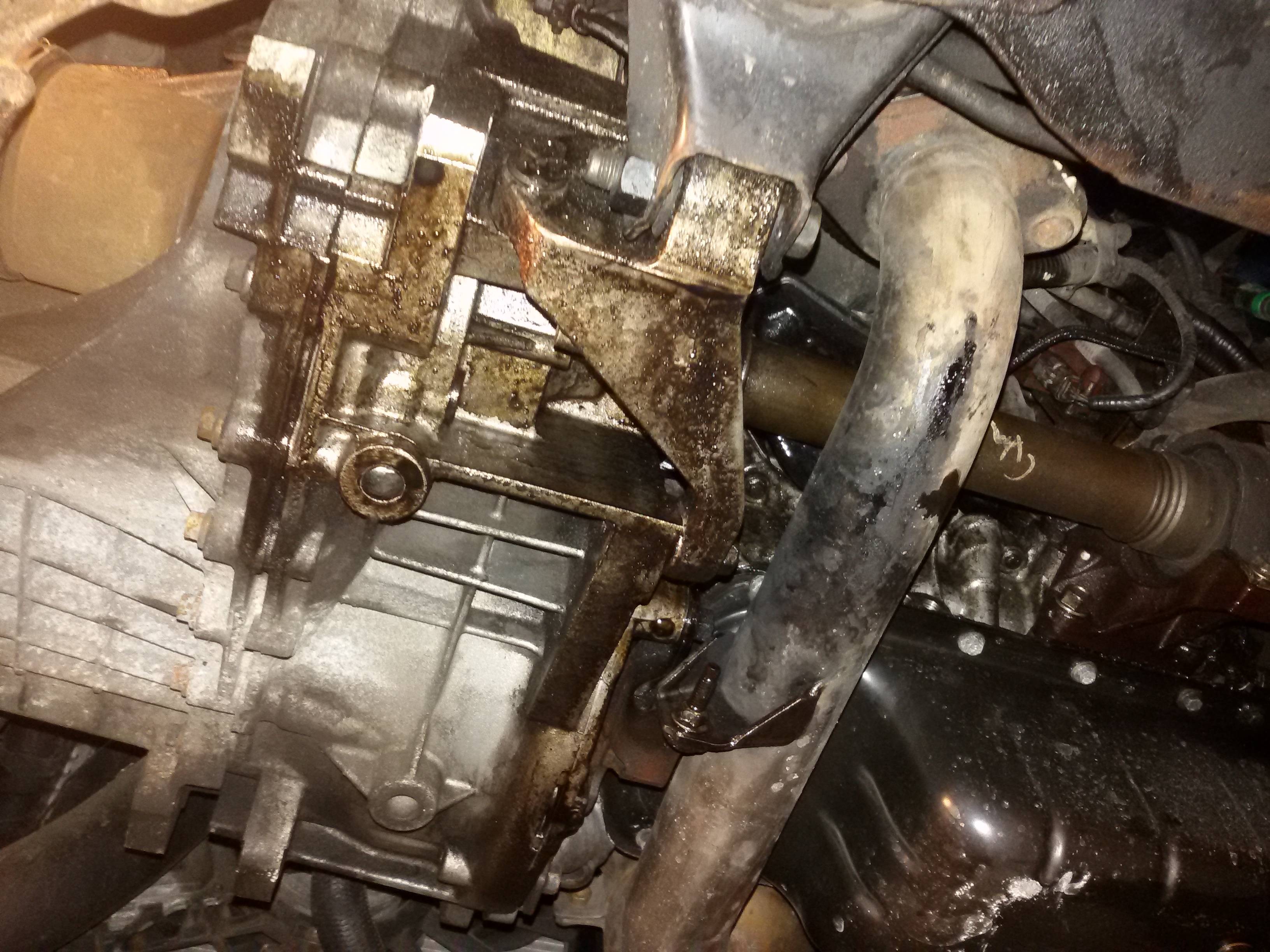

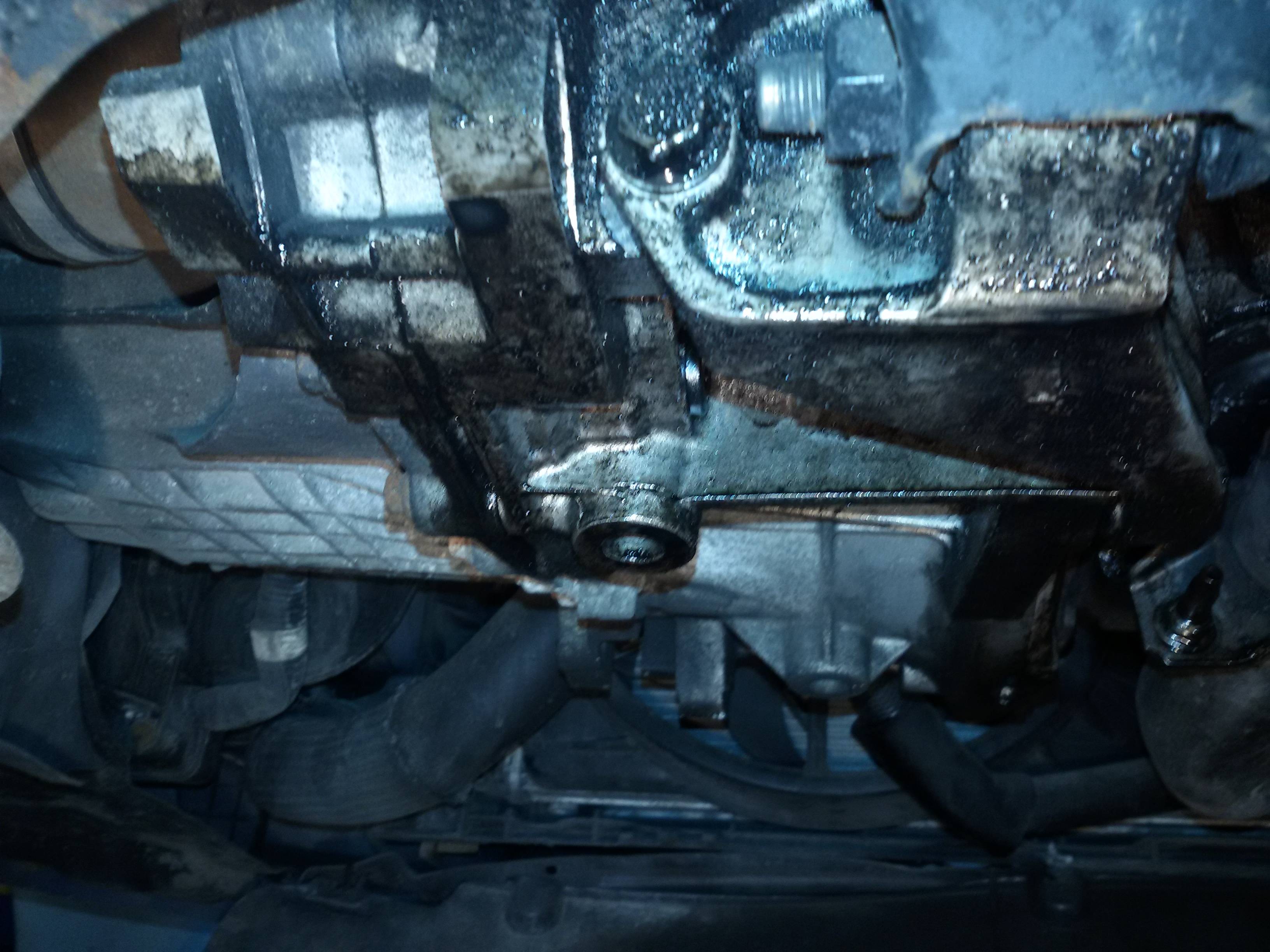

Postprzez kropek101 » 18 cze 2014, 22:39
Odgrzewam kotleta zanim zacznę grzebać przy silniku i uszczelnianiu chcę się trochę naradzić bo mam problem z lokalizacją wycieku.
Piszę tu bo bankowo do wymiany mam oringi przy wtryskach mam olej. Nie piszcie że mam walnięte podkładki bo są dobre i jest tam czysty olej bez ropy ale jak już będę wymieniał oringi to i podkładki dam nowe.
Dodatkowo jest opocone składanie silnika które nie cieknie jest tłuste i tyle.
Teraz mój problem zdjęć nie dodaje bo nikomu nie pomogą a i brak miejsca aby je zrobić więc tylko teoria. Muszę zlokalizować wyciek który mam od 2dni, spadło już około 10 kropli oleju w poniedziałek byłem pod autem i nie było nic niepokojącego były opocenia ale nie kapało i nie było mokro.
Teraz zadanie do was na co byście postawili sugestie mile widziane bo nie mam zielonego pojęcie półtorej godziny to myłem na tyle ile się dało żeby za kilka dni jeszcze raz zrobić rewizję, oglądałem schematy z czego mogło by puścić i którędy .
Wyciek z tyłu silnika praktycznie przy samemu składaniu silnika ze skrzynią biegów gdzieś chyba w połowie wysokości. Olej ścieka po silniku ślady są na mocowaniu (śrubie) z rury wydechowej oraz idzie po mocowaniu skrzyni biegów i kapie na ziemię. Dokładnego miejsca nie można zlokalizować gdyż tego nie widać czy aby na pewno tam to się dzieje czy poprostu z innego miejsca to idzie i akurat tam ma swoją drogę. Od góry zasłania to filtr paliwa, okablowanie i egr. od dołu zakrywa to półoś, kiepskie dojście oraz jakaś puszka plastikowa nie wiem co to ledwo widać jest do niej jakiś przewód od góry wpięty. Widać tylko że jest tam mokro więc gdzieś z tamtej lokalizacji.
Co ja podejrzewam.
Simering na wale silnika ale to by chyba kapało na dole składania skrzyni z silnikiem jest tam otwór i tym powinno lecieć.Simering był wymieniony 2,5tyś km temu.
Oringi przy pokrywie zaworów dosyć dużo oleju przy tym od strony akumulatora. Ale tego nie widać którędy by to mogło tam ciec no i czasem to wycieram.
Wyciek ze składania silnika chyba by tak nagle nie powstał nie przegrzewam silnika.
Dopisano 19 cze 2014, 20:52:
Nikomu nic nie przyszło do głowy gdzie szukać gdzie by mogło ciec?

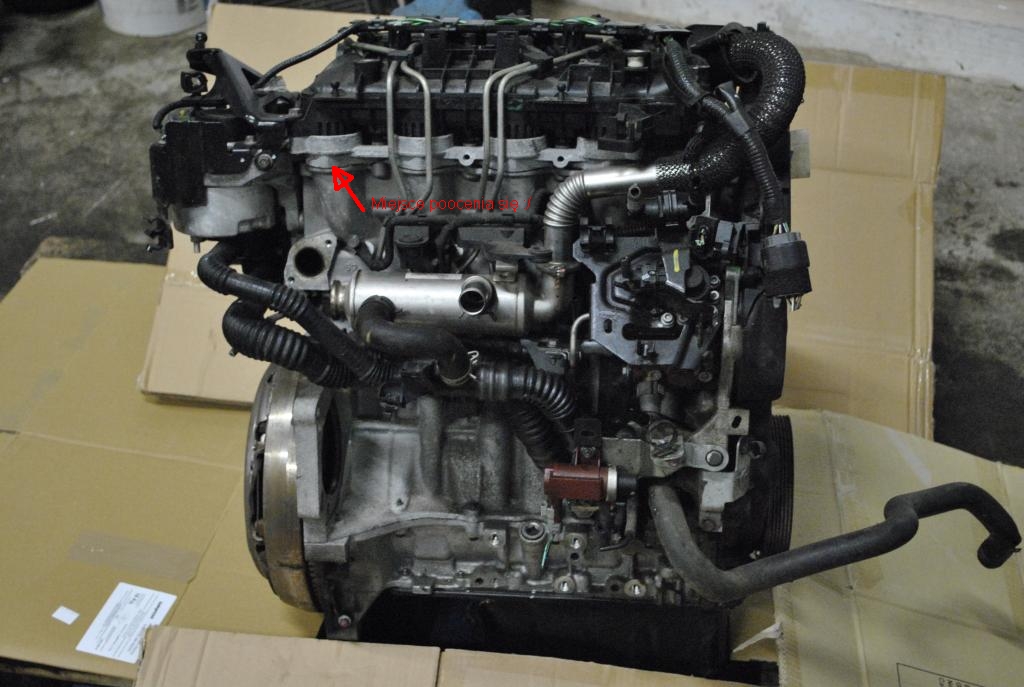

Postprzez kropek101 » 22 maja 2015, 20:18
odgrzebuje jeszcze raz temat. może ktoś pomoże trochę wkurza mnie to lanie oleju od czasu do czasu mam 2-3 krople na puzlach tak to wygląda na zdjęciach. Może ktoś będzie miał jakiś pomysł już wiele razy szukałem i nie potrafię odnaleź miejsca wycieku.
Skrzynia biegów szczelna poza tym to ewidentnie olej silnikowy, misa olejowa uszczelniona, korek z misy szczelny. Wyciek jakby z pod puszki od sterowania z zaworu svc gdzieś pod EGR a jednak nie to.
Dopisano 23 maja 2015, 13:49:
Dziś po wczorajszym myciu silnika znalazłem cholernika gdzie brudzi, wcześniej nie było to jeszcze widoczne. Nie warto robić chyba że przy okazji innej naprawy, miałem z tym jakiś czas spokój podczas wymiany łańcuszka.
Olej lekko się poci i idzie na EGR i cały tył aż do łapy silnika co widać na poprzednich zdjęciach.

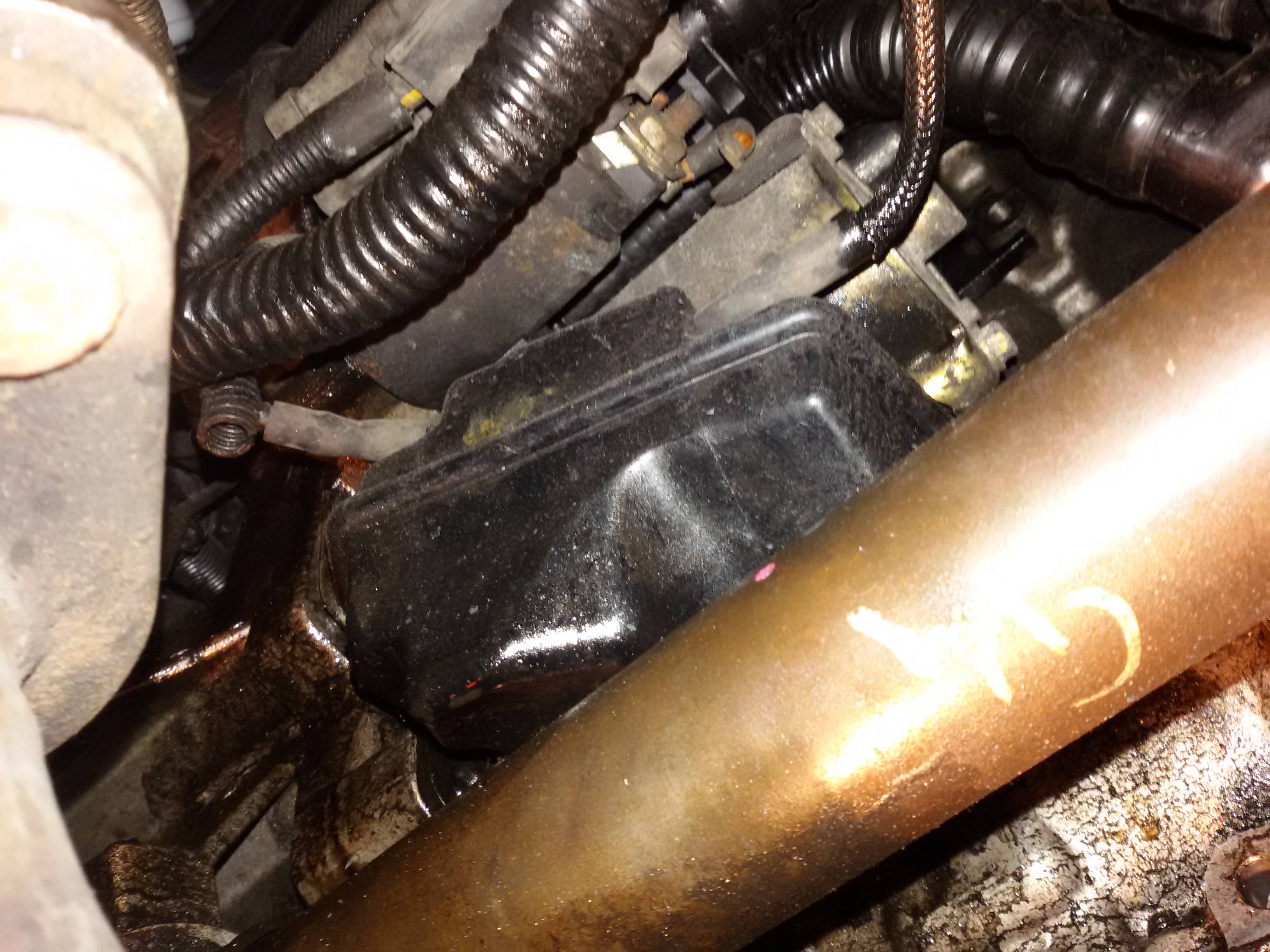

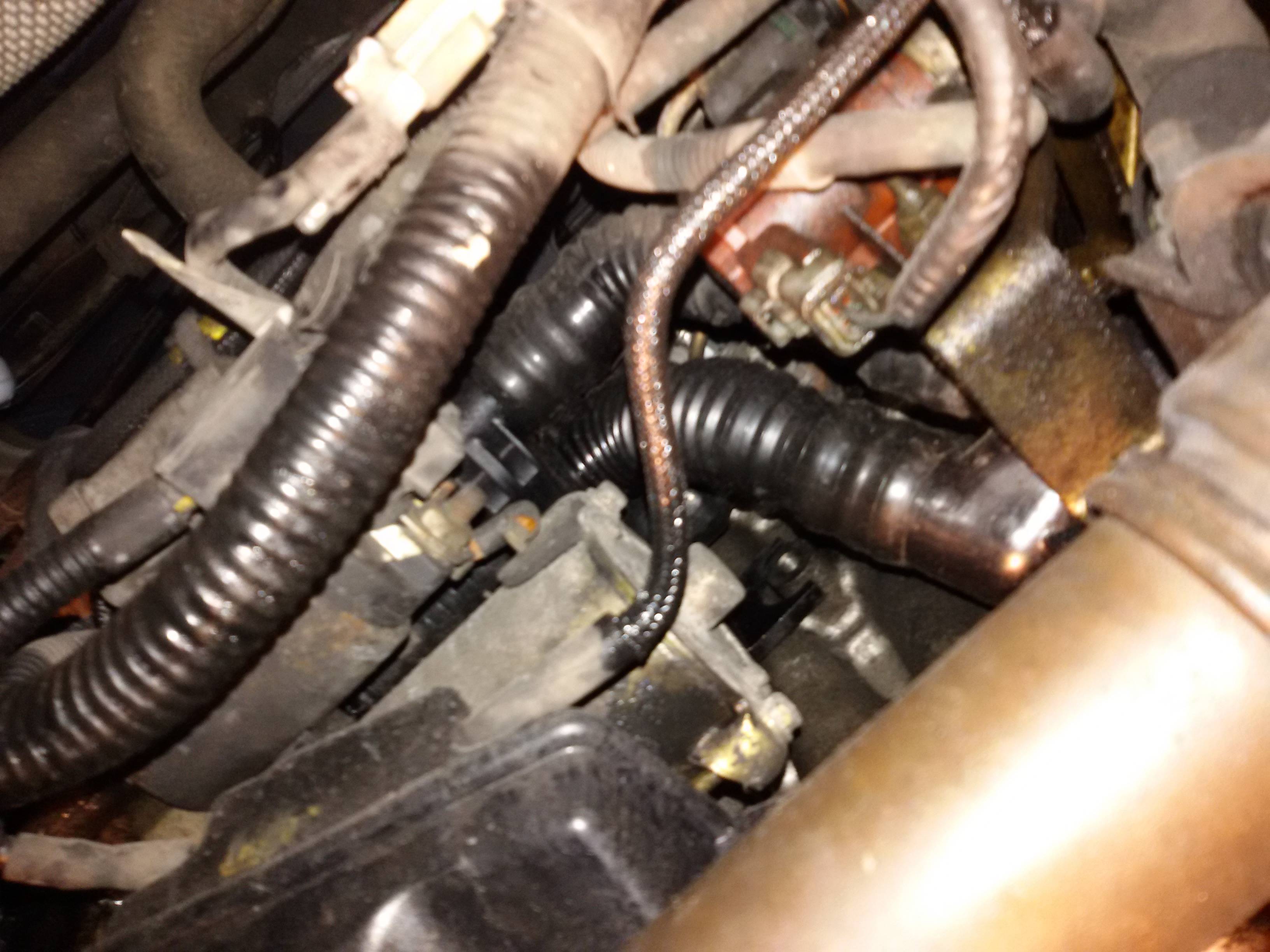

Postprzez koniu0101 » 15 lip 2015, 19:57
Witam, jako ze ze mnie mechanik bardzo słaby a nie chce jechać od razu do mechanika chciałbym się doradzić forumowiczów.
To jest chyba coś od turbiny ? troche cieknie olej z tamtych okolic. Czy nadaje się do regeneracji czy coś :D ? na zdjęciu nie widać tak bo wytarłem ponieważ chciałem sprawdzić skąd ten smar, wiem ze to nic groźnego raczej ale chciałbym się dowiedzieć co i jak ponieważ w weekend jadę na wakacje ( około 700 km ) i nie chciałbym żeby coś się po prostu popsuło :) proszę o wyrozumiałość :) i z góry dziękuje :) Jeżeli potrzeba jakieś informacje czy coś to pisać :)
Od: 12 lis 2014, 14:16
Posty: 10
Auto: Mazda 3, 1.6 Diesel 110KM, 2007
Postprzez yezior » 15 lip 2015, 20:46
No to słabo to było zasyfione :| . Możesz obserwować z jaką szybkością Ci się to znowu zawali. Ciekawe skąd leci. A tak BTW, o takich problemach pisz w swoim dizlowskim dziale pt. silnki

Postprzez koniu0101 » 16 lip 2015, 13:17
przepraszam jezeli to nie odpowiedni dział :/
No to lewdo widocczne bylo, sprawdzałem olej w silniku i jest w porzadku nic nie ubyło ( albo tak malo ze tego nie widac po prostu)

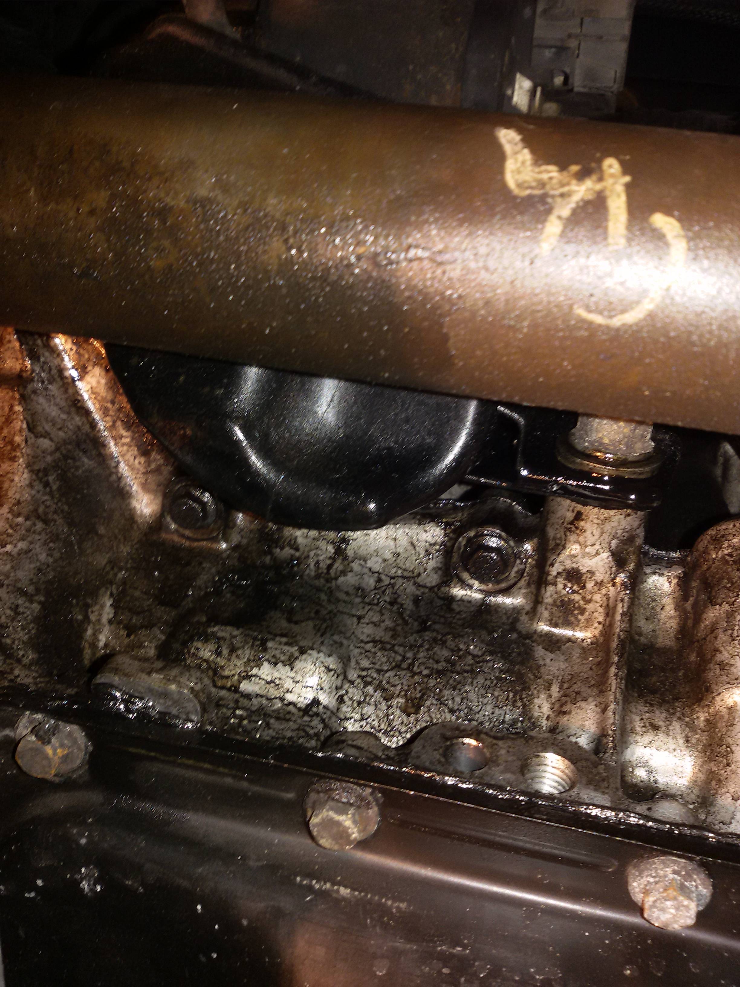

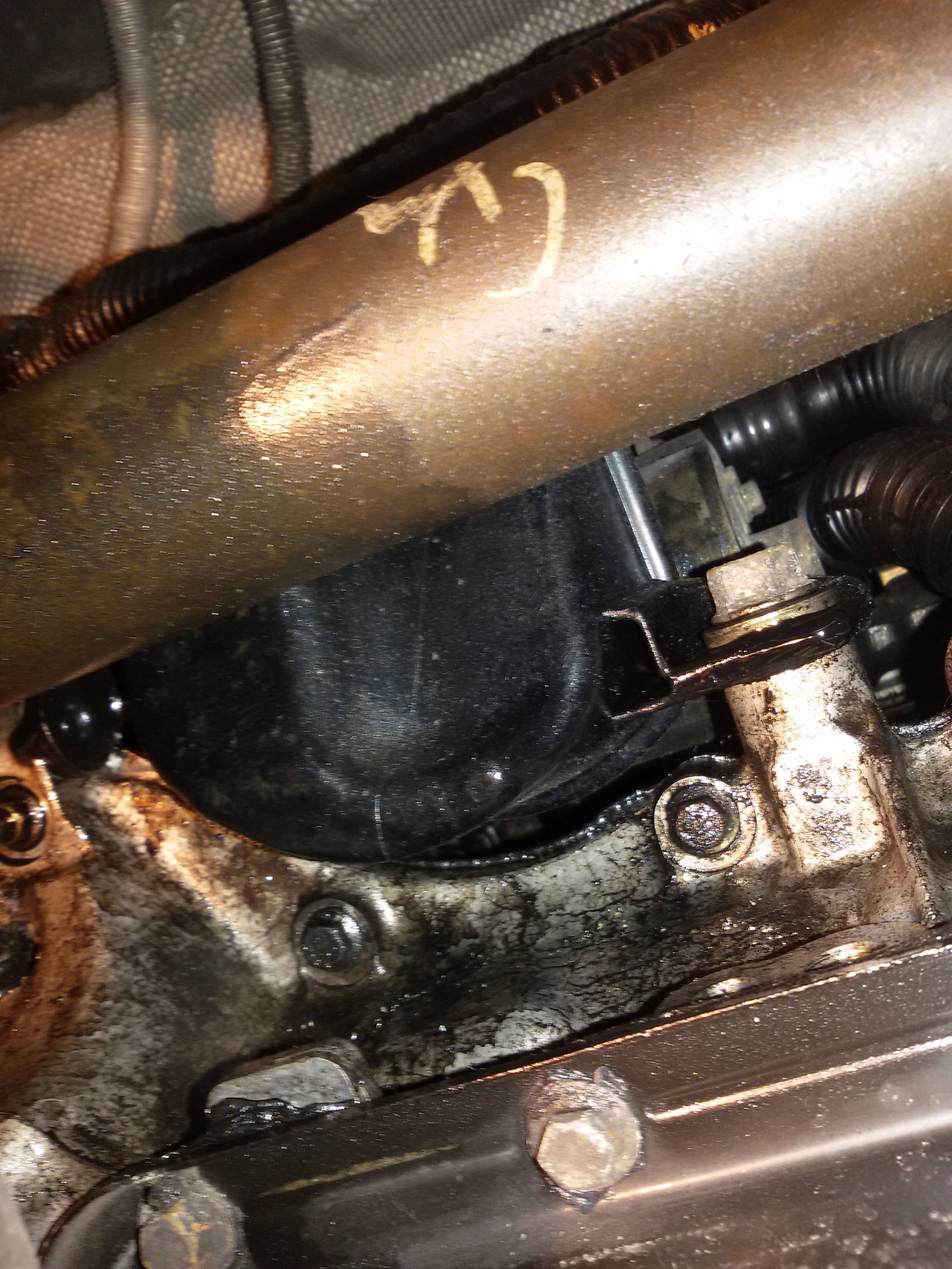

Postprzez baszawez » 1 gru 2015, 20:58
Dzisiaj mechanik wymienial mi laczniki stabilizatora i naprawial reczny, zauwazyl ze silnik od spodu jest caly ubrudzony olejem. Jednak zeby stwierdzic skad ten wyciek trzeba silnik od spodu umyc. Stad moje pytanie czy ktos cos takiego robil na myjni? Sam sobie tego nie zrobie bo trzeba auto na podnosnik, uzyc srodka do czyszczenia silnika i karcherem spryskac, tylko moje obawy sa takie ze jak oddam na myjnie to mi moga tak umyc ze go juz nie odpale... jakies porady?
