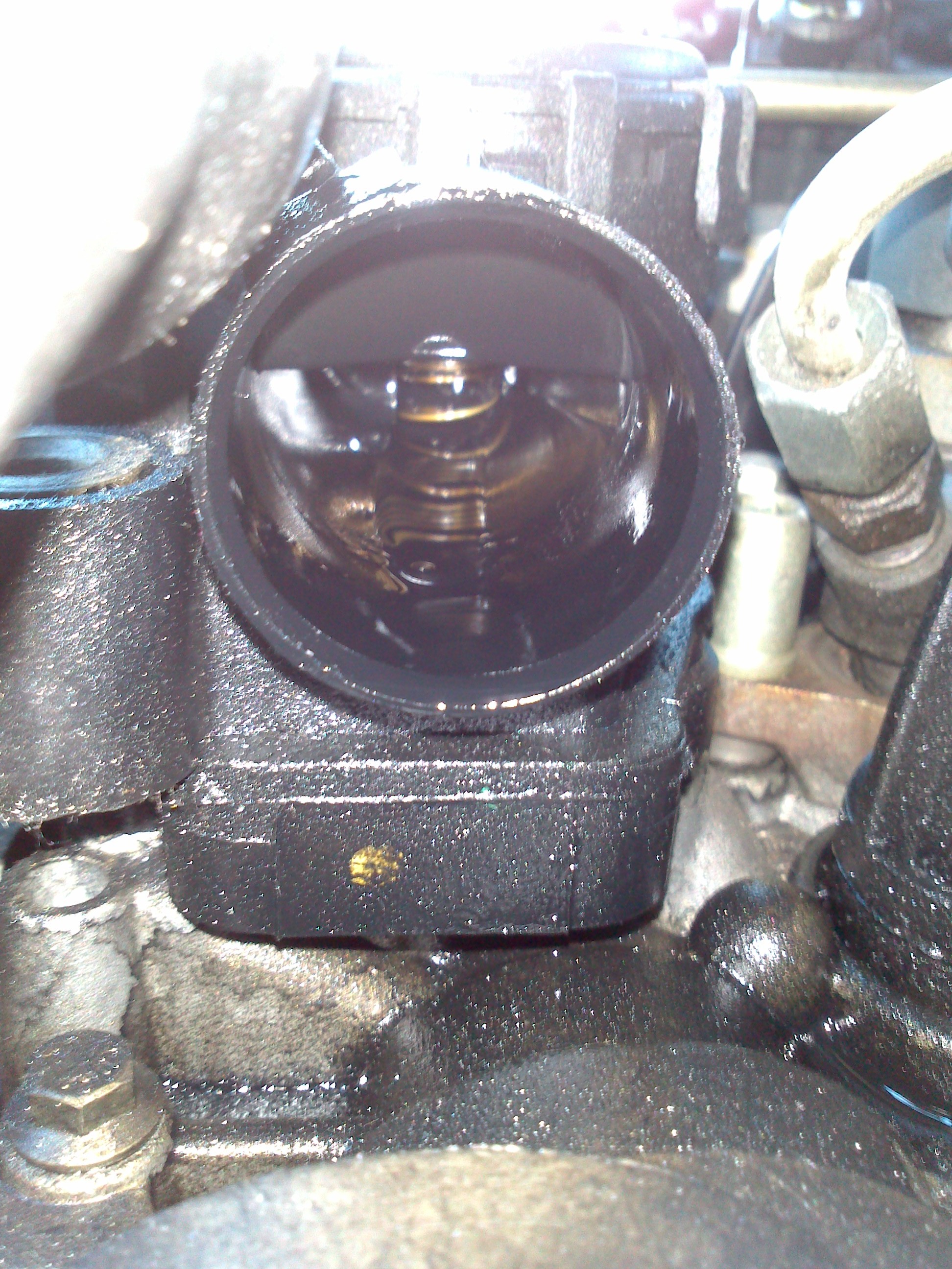

Odma wypluwa spore ilości oleju (w postaci oparów), zwłaszcza jak jakiś kumaty magik wleje za dużo oleju podczas wymiany (częste przypadki). Standardowo widać to w odmie a potem całość leci do IC i w skrajnych przypadkach tworzy się tam wręcz basen z oleju. U mnie na półce leży Oil Catch Tank i czeka na montaż właśnie po to żeby wyłapywać ten olej z oparów.
Proszę o zdjęcie.

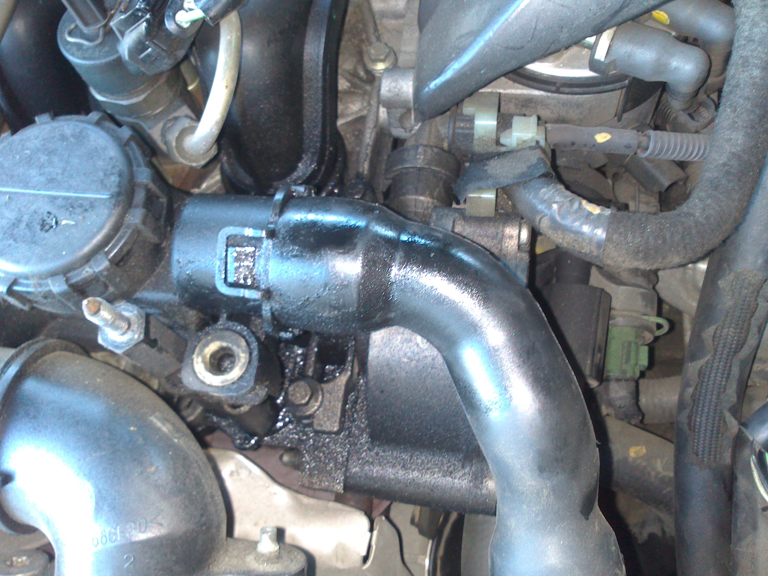

Dzisiaj wymieniałem filtr oleju i po wypięciu przewodu od odpowietrzania silnika pojawił się olej i wylało się go trochę na silnik.
Czy to jest coś normalne, czy nie powinien się tam znaleźć olej?

Norma tylko do momentu kiedy filtr powietrza będzie czysty lub zabrudzenie będzie śladowe. Jak jest zaachlapany na maxa olejem, że już się przez filtr przelew to znaczy, że ktoś notorycznie mocno deptal w podłogę lub miał olej zalany grubo ponad max.
Oznaczenie kodowe Mazdy Y601-13-220C. W ASO od 400 do 700 zł.
Pasuje też od Forda Focusa II 1.6 TDI (ten sam silnik)
Moja rada na taką usterkę: koszulka termokurczliwa 1m/10zł i suszarka – spokój na wieki i wygląda jakby z fabryki lub opaska metalowa skrecana – tylko ostrożnie, żeby nie przekręcić – strzeli!

Raczej większość naszych diesli puszcza odmą olej i opary. Są osoby które zakładają dodatkowe separatory aby to wychwycić.
Sama pokrywa ma w sobie separator oleju ale on i przepuszcza conieco.
Jeśli mocno ci leje niech sprawdzą co jest nie tak.

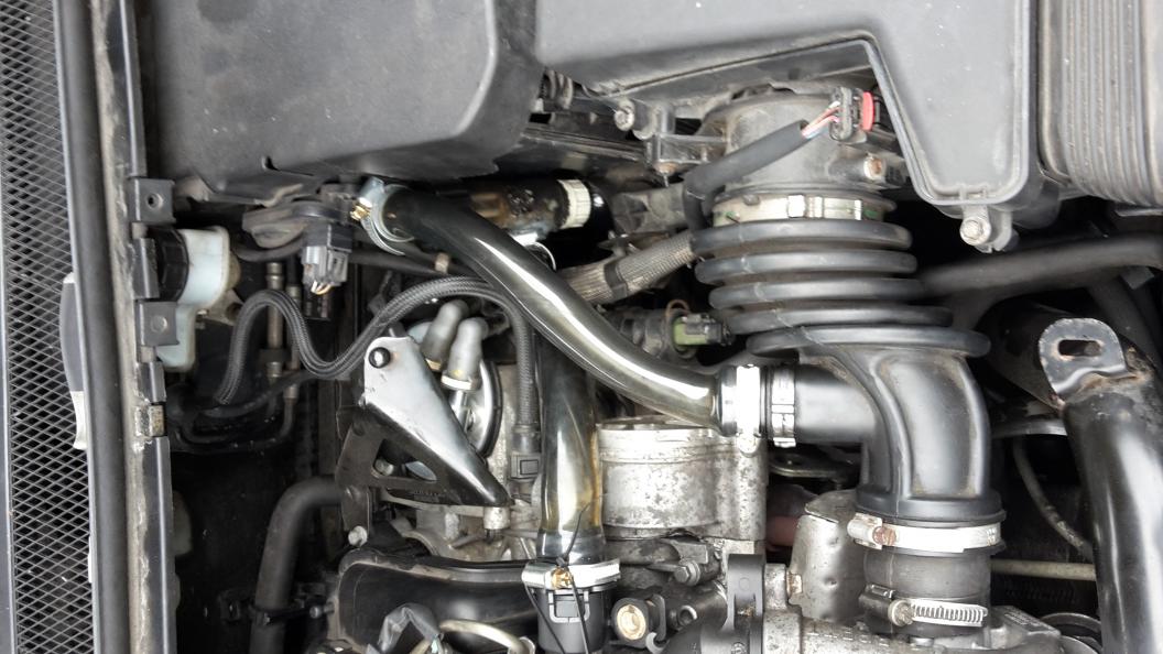

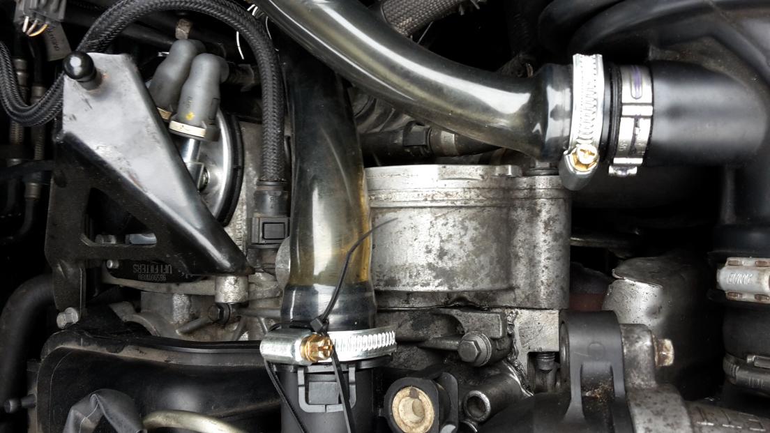

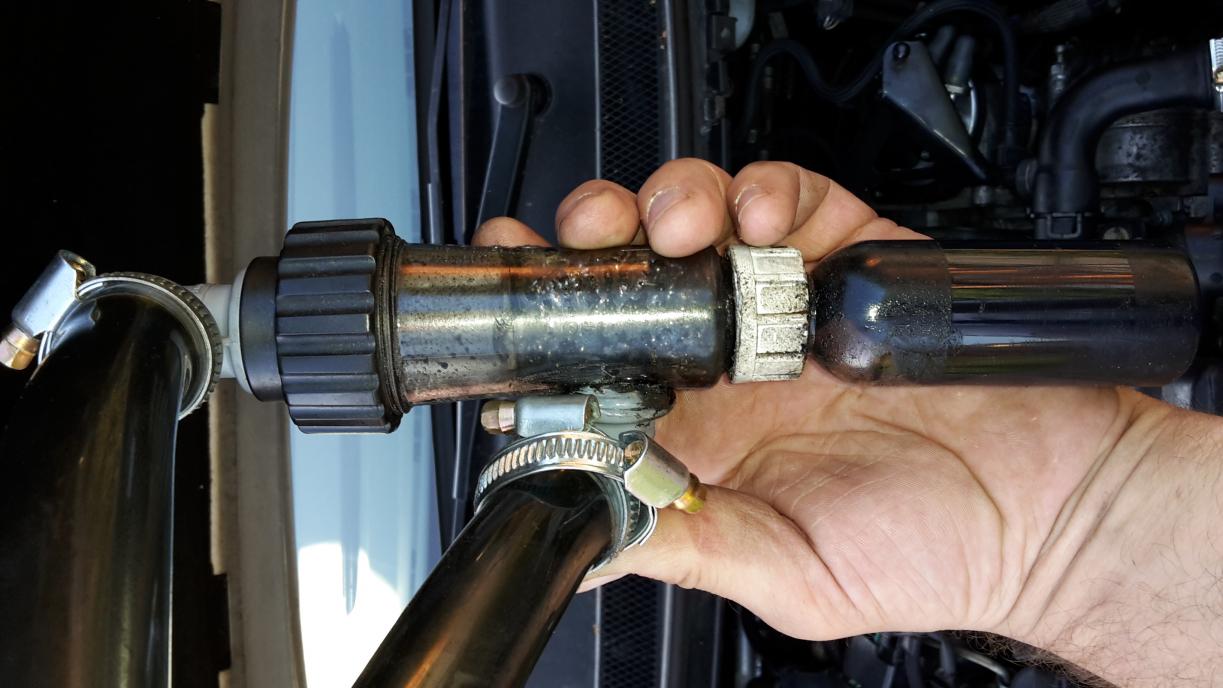

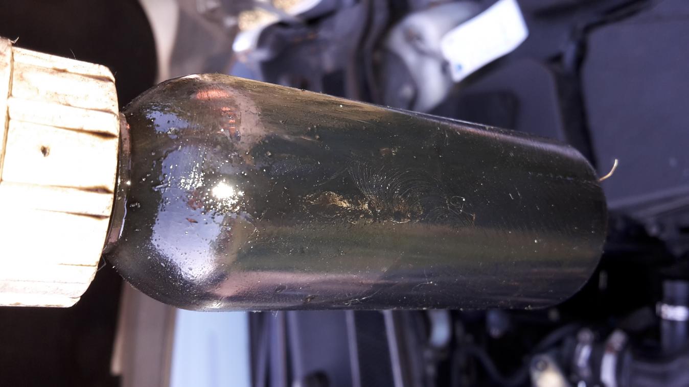

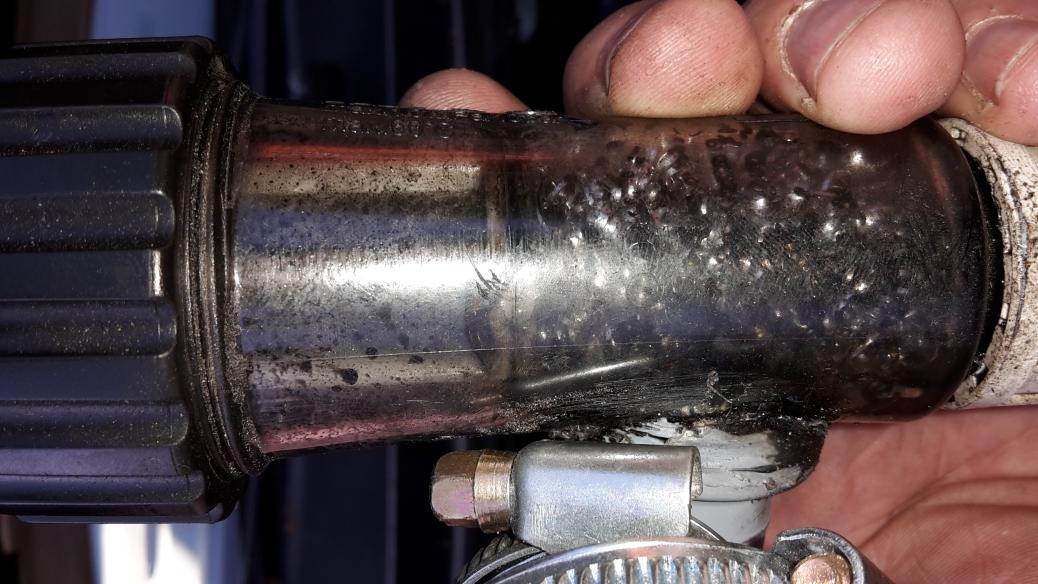

Ponad rok temu podeslalem rozwiazanie na separator oleju wyrzucany przez odmę do przewodu elastycznego w strone filtra powietrza, zaproponowane przez kolege z forum. Dzis prezentuję rozwiazanie z forum forda, gdzie montowany jest bliźniaczy model silnika:
- Kod: Zaznacz cały
Witam 2 kolanka 18 stki instalacji wodnej filtr wodny i siatkadruciana do szorowania , jakas buteleczka na ta maz , waz odporny na bezyne i olej 1m , klej 2 skladnikowy . troche zabawy i cierpliwosci , mozesz tez separator z zuka zamontowac jak nie masz czasu , porownaj koszty co cie taniej wyniesie . jezeli bys moim sposobem to najpierw znajdz filtr wodny moze byc troche szerszy jak moj i do tego dobieraj kolanka chodzi wielkosci kolanka zeby pasowalo w nakretke od filtra
