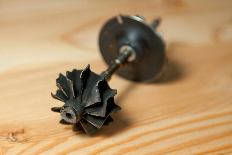

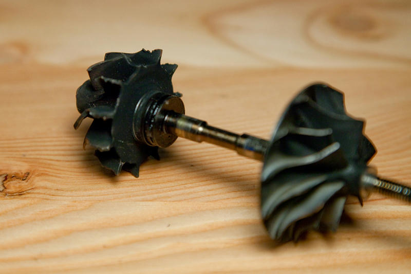

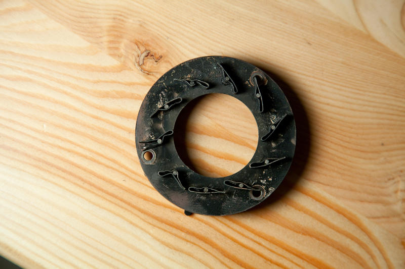

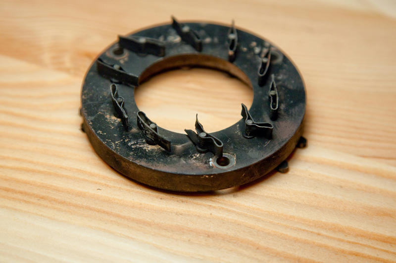

Postprzez Dominooo » 24 maja 2014, 21:26
Turbosprężarka wymieniona.
Kupiłem używaną. Udało mi się zdobyć w dobrym stanie z Mazdy 3 z niewielkim przebiegiem (około 90tyś).
Podczas oględzin całego układu mechanik stwierdził, że sławne sitko na przewodzie do turbosprężarki nie było zapchane podobnie jak przewody w każdym razie sitko usunął. Wyczyścił intercooler. Zdjął miskę olejową, była czysta, ale za to smok olejowy był zapchany. Nie całkowicie, ale dosyć sporo syfu.
Wygląda na to, że układ smarowania był w ogólnym dobrym stanie.
Wymienone zostały filtry (oleju i powietrza) oraz olej.
Co zdziwiło, to uszkodzone wnętrzności z rozebranej turbosprężarki.
Zniszczeniu uległy łopatki na wirniku turbiny oraz kierownice na pierścieniu. Ciężko powiedzieć co mogło się do tego przyczynić. Jeśli jakieś ciało obce miałoby dostać się do środka to musiałoby wlecieć od strony sprężarki, a tam łopatki są nienaruszone.
Nie było oznak przegrzania i zatarcia wałka.
Poniżej wrzucam kilka zdjęć.
Od: 1 wrz 2010, 04:47
Posty: 776 (0/1)
Skąd: Śląsk
Auto: マツダ 3 Y6 BK '05
Postprzez CezaR83 » 26 maja 2014, 10:49
Dominooo napisał(a):Co zdziwiło, to uszkodzone wnętrzności z rozebranej turbosprężarki. Zniszczeniu uległy łopatki na wirniku turbiny oraz kierownice na pierścieniu
Faktycznie , dziwne juz podejrzewałem ze ktos piłował i gasił bez chłodzenia, ale...
Dominooo napisał(a):Nie było oznak przegrzania i zatarcia wałka.
To co zniszczyło turbo? :|

Postprzez Dominooo » 26 maja 2014, 21:56
Tak też z mechanikiem wywnioskowaliśmy, że prawdopodobnie albo łapatka z turbiny nie wytrzymała, odłamał się kawałek lub jedna z kierownic (co widać na zdjęciach) się odłamała i zniszczyła turbinę i kilka innych kierownic (pokrzywione).
CezaR83 napisał(a): Faktycznie , dziwne juz podejrzewałem ze ktos piłował i gasił bez chłodzenia, ale...
U mnie nie ma takiej opcji. Zawsze daję chwilę na schłodzenie nawet po krótkich odcinkach.
Wszystkie pozostałe podzespoły turbosprężarki były w dorbym stanie. Nie nosiły oznak ekstermalnej eksploatacji (czyt. katowania na wysokich obrotach).
Posty: 776 (0/1)
Skąd: Śląsk
Postprzez akostarek » 27 maja 2014, 16:32
mogło kiedyś coś zassać, przy tych obrotach jakie osiąga turbo wystarczyło niewielkie uszkodzenie, czas, temperatura i zmienne obciążenia zrobiły resztę.
