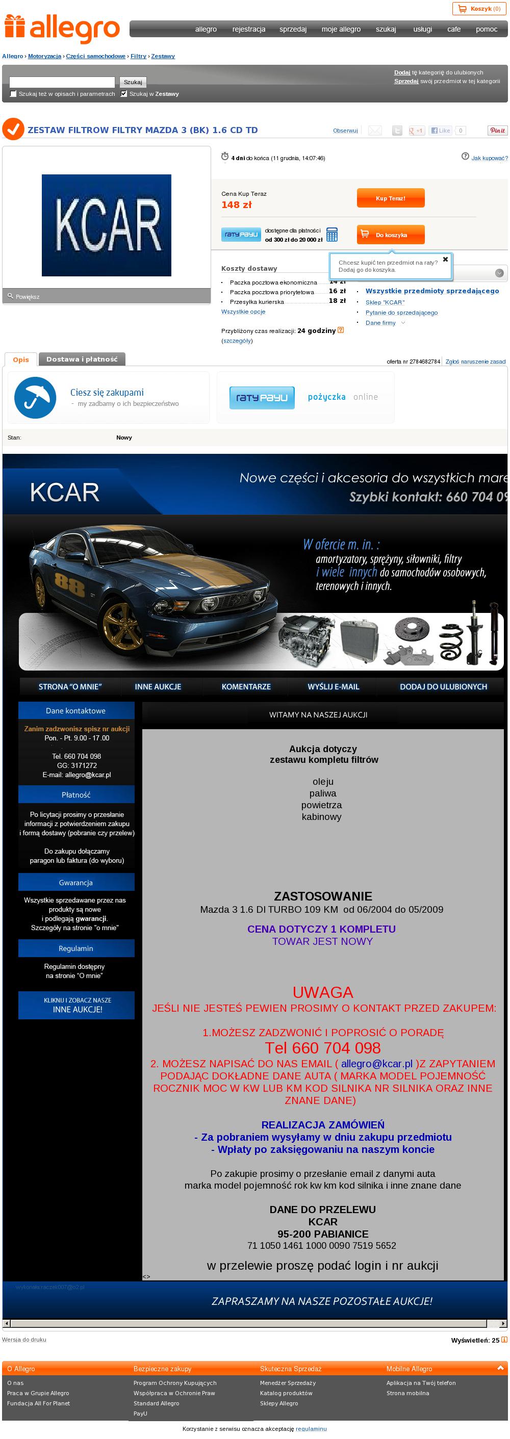

witam, w TEJ aukcji są 4 filtry, wg sprzedającego produkcji Hart i Maxgear, ktoś coś z mazdowiczów słyszał o tych firmach i czy warto je kupić ?

Postprzez radzi89 » 26 lis 2012, 10:29
bjorm napisał(a): Maxgear
Najgorszy chłam jaki znam <oczy>

Filtry polecam MANN lub Knecht. Aczkolwiek filtr paliwa ori Fomoco w sklepie forda jest tańszy od zamiennika MANN :)

widzę że na forum wiele osób korzysta z filtrona i ja też takie zamówię, filtrona polecał mi też spec który robił mi rozrząd, nie wiem tylko czy zamiast K1212-2x (pyłkowy, kabinowy) nie wsadzić jakiegoś węglowego.

Postprzez bjorm » 29 lis 2012, 16:32
o matko chrystusowa, dostałem filtry, szkoda że nie czytam dokładnie aukcji <glupek2>
zamiast filtrów Filtrona dostałem "zamienniki do (a nie od) Filtrona, 3 x Hart i 1 x Maxgear (kabinowy) hahaha
chciałem na weekend wymienić olej i filtry lecz chyba tego nie dokonam bo rozumiem nie polecacie ryzyka instalowanie Harta i MG (opinia powyżej) ?

Postprzez cbr » 29 lis 2012, 17:44
Odeślij im i poproś o zwrot gotówki, przysługuje Ci takie prawe przy zakupie przez internet bez podawania przyczyny.
