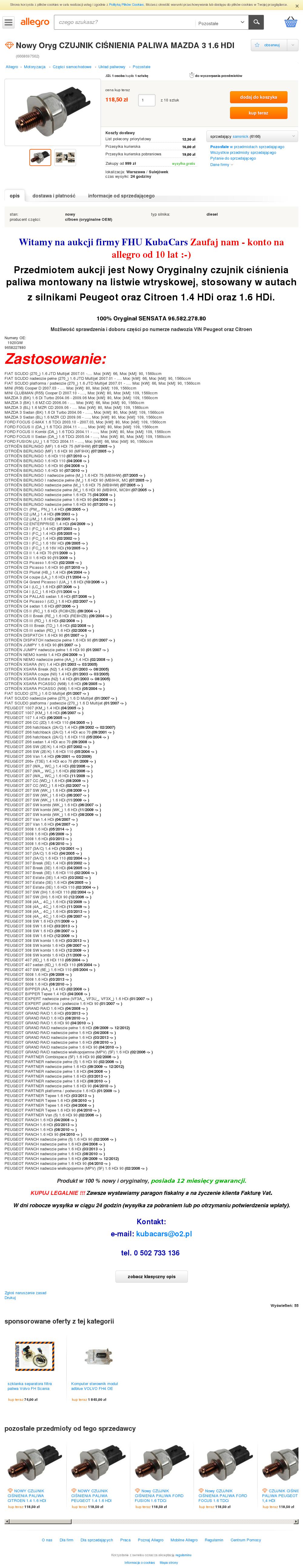

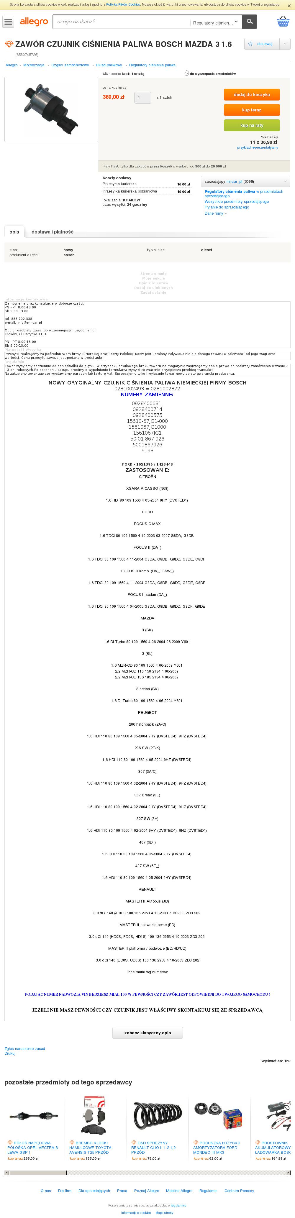

Postprzez Sebastian1990 » 19 lut 2017, 19:43
Niestety tak samo dopadł mnie problem z odpalaniem i szarpaniem przy jeździe. Byłem u mechanika na diagnostyce i pokazało dwa błędy:
– zawór sterujący dawką paliwa
-obwód czujnika ciśnienia na szynie CR – wysoka wartość sygnału wejściowego
Obstawiam czujnik ciśnienia paliwa, ale nie wiem który kupić, bo są dwa.
http://allegro.pl/zawor-czujnik-cisnienia-paliwa-bosch-mazda-3-1-6-i6580745726.html
http://allegro.pl/nowy-oryg-czujnik-cisnienia-paliwa-mazda-3-1-6-hdi-i6668697562.html
Który z nich jest pasuje? i gdzie on znajduję się?

Postprzez danrok » 19 lut 2017, 19:48
Ten drugi. Jest dobrze widoczny od strony kabiny :) idź po przewodach metalowych i cała listwa jest na ich końcu.
