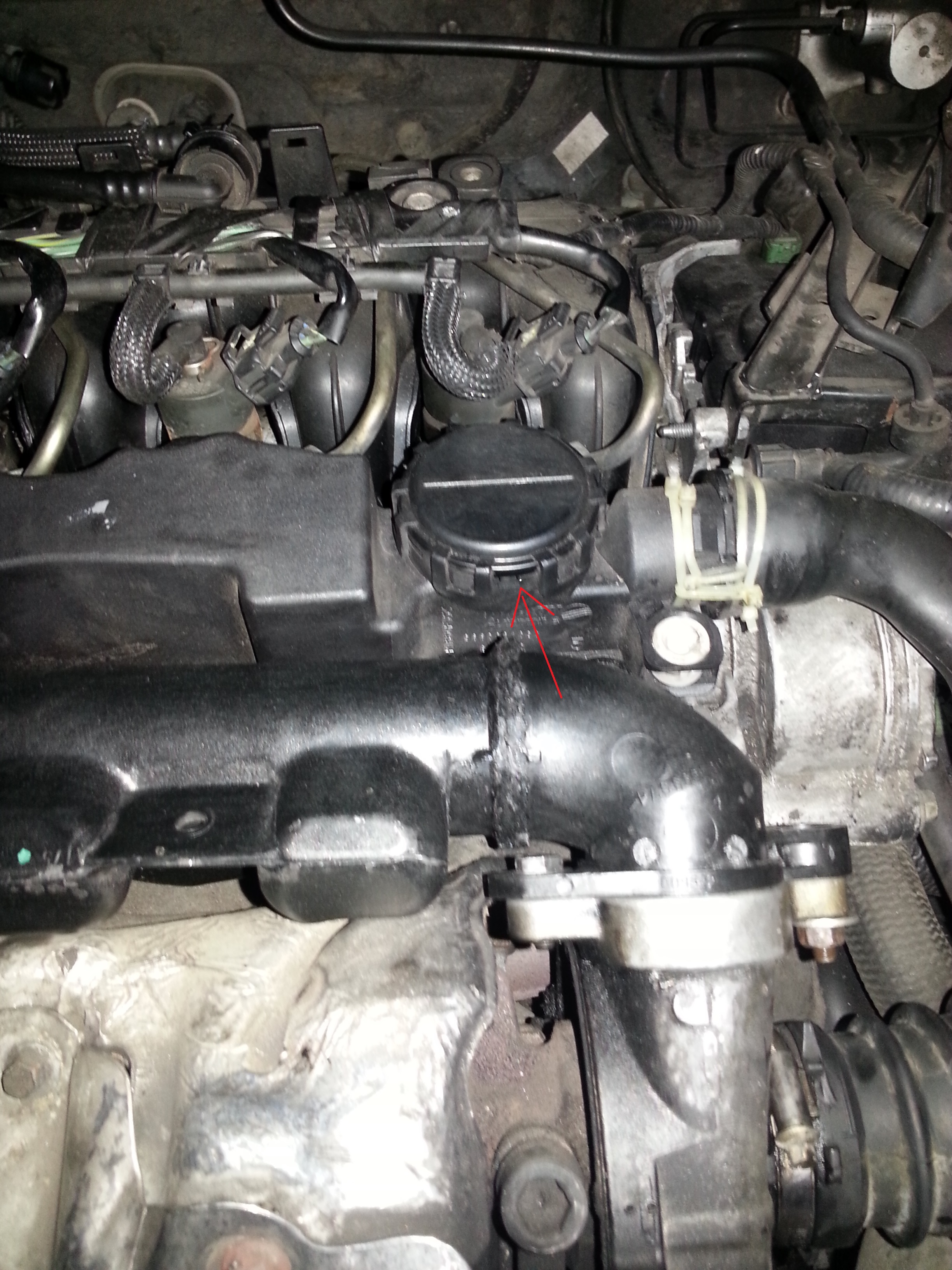

Witam czy mógł by ktoś z was sprawdzić u siebie w maździe 3 z silnikiem 1.6 diesel 109km czy
przy dodawaniu gazu tak 2-3 tys obrotów dmucha tam powietrze za załączonym poniżej fotce.
To jest pokrywa zaworów po lewej jest korek wlewu oleju a po prawej taka zatyczka i u mnie przy dodaniu gazu 2-3 tys dmucha tam powietrze czy tak ma być czy porostu jest do wymiany pokrywa na nową??

To miejsce ma być szczelne pod tym korkiem jest membrana separatora oleju.

ok dzieki myslałem ze do wymiany cała część

Wątpię że uda ci się zdjąć ten korek bez połamania tych zaczepów. próbowałem w 2 mazdach i w obu się to łamało.

Widziałem na forum dobry patent, jak ktoś pod każdy zaczep podkładał zapałkę i ściągał korek bez problemów.
