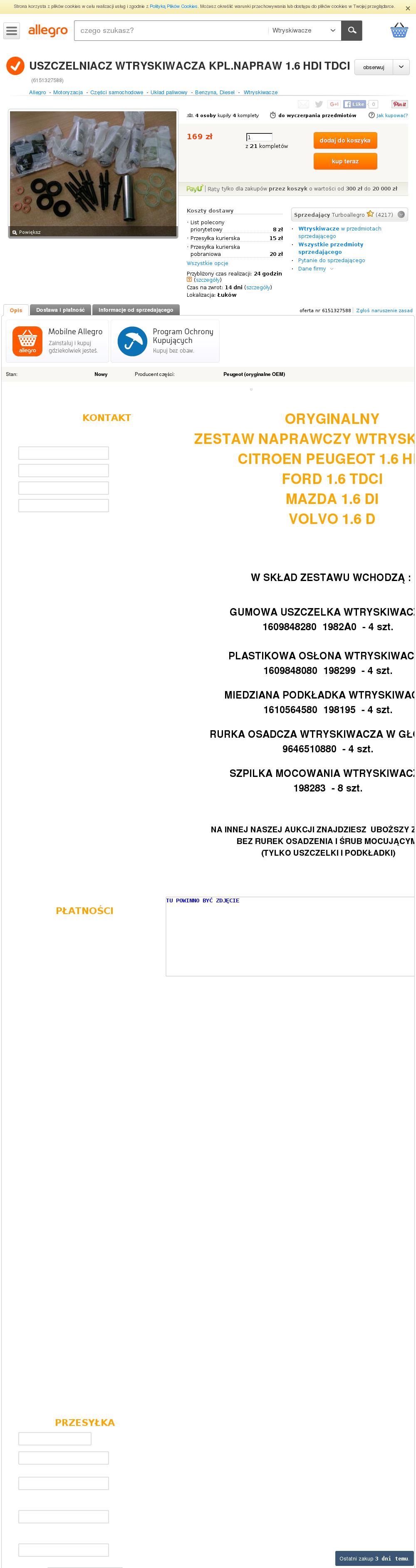

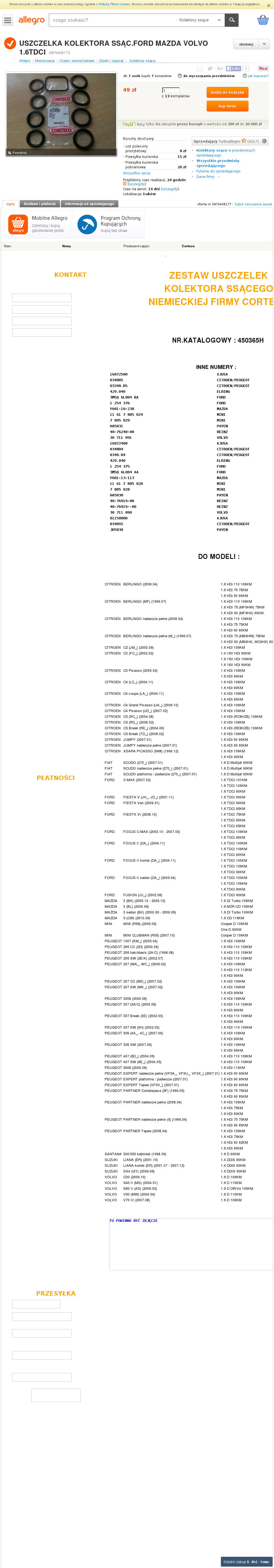

Postprzez Krystek07 » 16 maja 2016, 21:50
Pewnie, łapcie może komuś sie przydadzą:
Ja zamawiałem z tych aukcji:
1.Zestaw naprawczy wtryskiwaczy : http://allegro.pl/uszczelniacz-wtryskiw ... 27588.html
2.Uszczelki kolektora : http://allegro.pl/uszczelka-kolektora-s ... 08177.html
Ja głównie korzystam z części PSA lub Forda niż z Mazdy bo jest o wiele taniej a części są wymienne
