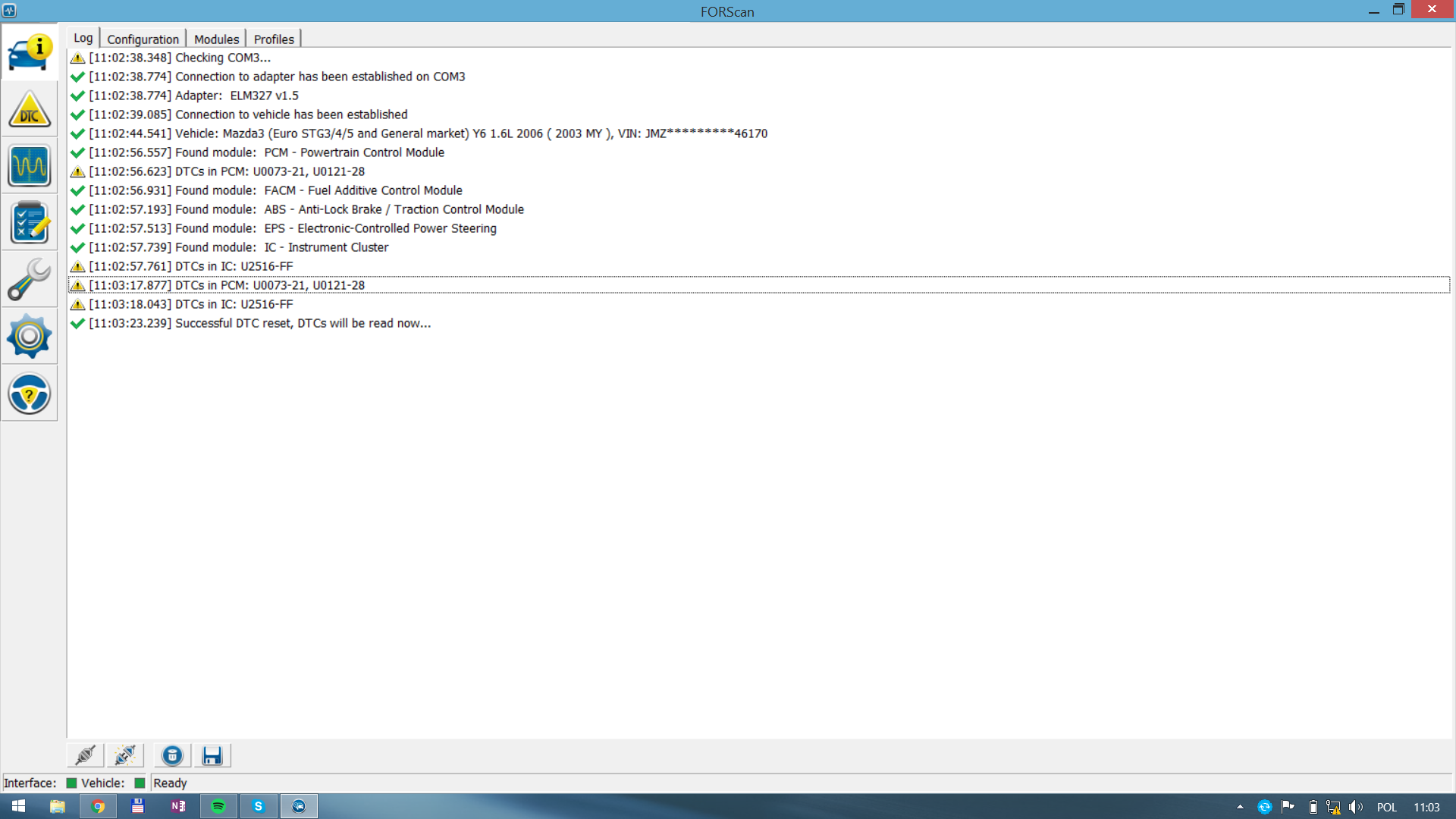

Postprzez danrok » 17 lip 2016, 10:15
Witam ponownie,
sorry że post pod postem, ale wtedy widać że coś się zmieniło.
Wczoraj Siostra odebrała samochód od mechanika i przywiozła mi. Większego pecha mieć nie mogłem!! Okazało się, że w czasie gdy auto stało u mechanika, coś wlazło pod maskę i wygryzło podbitkę, matę wygłuszającą :/ Dlatego spodziewam sie, że błędy na szynie CAN spowodowane są przegryzionym jakimś przewodem. Od czego tu zacząć szukać? Może ktoś ma pomysł?
błąd
UPDATE: Błąd nie powrócił – podejrzewam, że mechanik coś namieszał. Wymieniłem dziś elektrozawór i jutro test na autostradzie do Wrocławia :)
