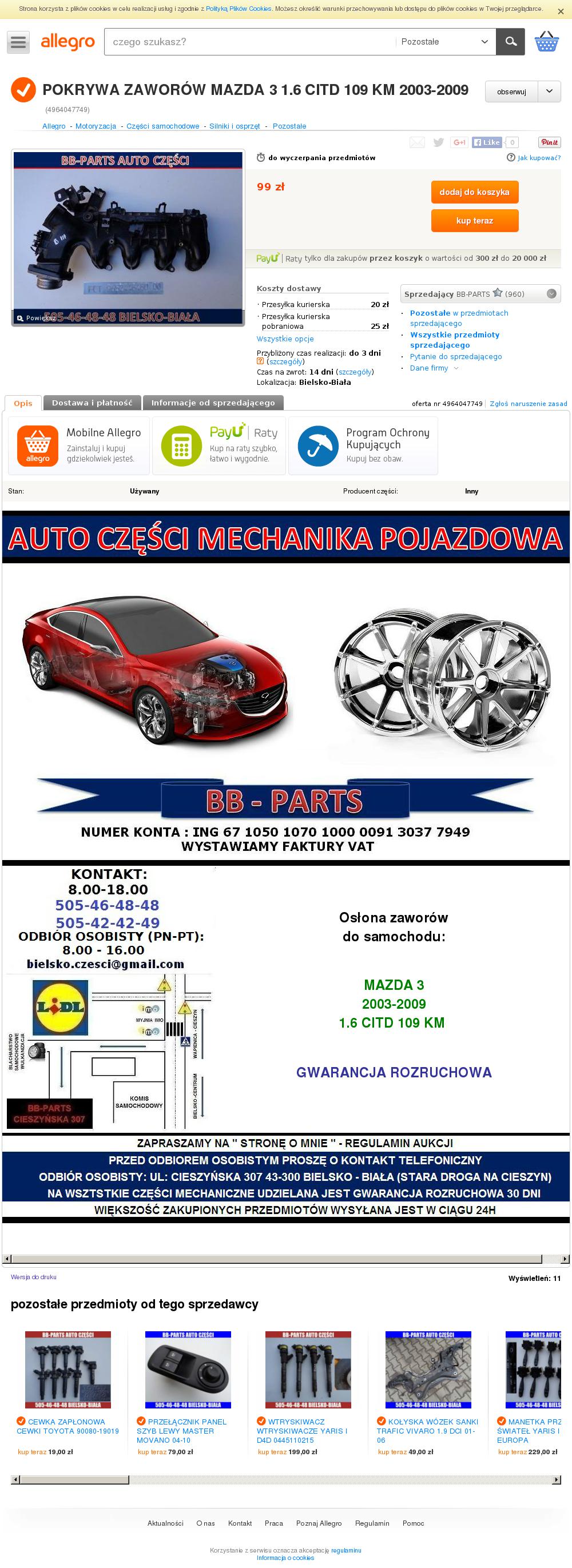

Podczas jazdy w pewnym momencie usłyszałem chuk(jak by wystrzał) dochodzący z silnika. Nagle silnik zaczął wydawać dziwny dźwięk a auto nagle osłabło. Po przejechaniu paru kilometrów, dotariu do domu (w pewnym momencie auto weszło w tryb awaryjny -3k obrotów max) i oględzin silnika, najpawdopodobniej okazuje sie że pod naporem cisnienia rozszczelniła sie pokrywa zaworów (czy aby dobrze myślę?) na zgrzewie łączącym ten dwuczęściowy plastik. Podczas dodawania gazu mocno czuć jak z tylu silnika dmucha – własnie przez łączenie tej pokrywy. No i niestety widać również jak wydmuchiwało olej... Po zawiezieniu do mechanika, stwierdził on że trzeba ten element wymienić(jest on w całości, zgrzewany fabrycznie) jednakże bardzo ciężko jest dostać go nowego (ponoć ten plastik bardzo rzadko ulega uszkodzeniu), a używke znalazl za 670 (!!!) PLN. Ja natomiast zlalazlem tą częśc za niespełna 100zł http://allegro.pl/pokrywa-zaworow-mazda-3-1-6-citd-109-km-2003-2009-i4964047749.html

Tak, ale czy ten plastik to po fachowemu pokrywa zaworów? I czy wystarczy wymienic to, co widnieje na aukcji? Z góry dziekuje za odpowiedź!

No musisz kupic ten plastik i komplet uszczelek.
Dokładnie są tam 2 plastiki jeden jest ten z separatorem oleju i wlewem i to chyba ten jest traktowany jako pokrywa zaworów a drugi to plastik z kolektora dolotowego który tobie pękł. Ogolnie krew zalewa z tymi kablami jak go trzeba zdejmować
