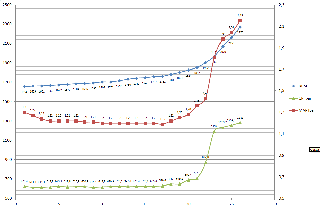

Podłączyłem komputer przez ELM i zacząłem rejestrację parametrów rano. Udało mi się wychwycić kilka miejsc gdzie ta czkawka była. Załączam zdjęcia z wykresami.
Zwróćcie uwagę szczególnie na drugim zdjęciu, że pedał gazu stoi w jednej pozycji.
Jak widać w tym miejscu gdzie auto szarpało na chwilę wzrastają obroty przy takim samym poziomie wciśnięcia pedału gazu, a ciśnienie paliwa spada.
Czy potrafi ktoś z Was jednoznacznie zinterpretować przyczynę?
Dodam, że dla odmiany po południu jechałem z rejestratorem i ani razu nie szarpnął. Wiem, że jeśli wymienię filtr to znowu się pewnie polepszy ale myślę, że filtr to tylko dodatek przyczyna jest gdzieś głębiej. Myślałem o czujniku ciśnienia paliwa lub o pompie wtryskowej, ale dlaczego gwałtownie obroty skaczą o 150 – 200 obr a ciśnienie spada?

Coś na prawdę dziwne te skoki, wzrost obrotów i spadek ciśnienia ? Może być coś z układem regulacji ciśnienia na CR, regulator, czujnik. W zasadzie nie mam wiedzy żeby powiedzieć, że jakiś problem z czujnikiem może coś takiego powodować.
Może syf z baku zasysa ? Mój filtr paliwa ma z 50 tyś i nie ma problemów. Wycieków brak ?
Nie mam identycznych logów, jedynie to:

2.Też tak podejrzewałem że coś z układem paliwowym tylko zastanawia mnie spadek ciśnienia i wzrost obrotów.
