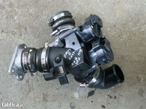

Postprzez akostarek » 1 cze 2013, 09:29
Możesz posprawdzać multimetrem jak nie masz pewności czy jest walnięta:
https://euroesi.mazda.co.jp/esicont/eu_ ... 03400.html
https://euroesi.mazda.co.jp/esicont/eu_ ... 03300.html
Procedury serwisowe
https://euroesi.mazda.co.jp/esicont/eu_ ... 32300.html
https://euroesi.mazda.co.jp/esicont/eu_ ... 32200.html
https://euroesi.mazda.co.jp/esicont/eu_ ... 40600.html
3 błędy dotyczą przepustnicy, w Twoim samochodzie są chyba DWIE (przepustnica i bypass IC):

Postprzez Dawid19852006 » 1 cze 2013, 13:11
Zgadza się jest taka przepustnica .To żaden z błędów które podałem nie dotyczy egr?
to co zakup przepustnicy mi pozostaje?
