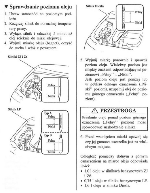

Szybkie przypomnienie, ile przy wymianie oleju wchodzi do silnika? 3,5-3,8l ?

3,5l z filtrem wymiana wtedy jest prawidłowy stan,jak wlejesz 3,8 będzie przelany ponad max.Sprawdzone <faja>

miru1968 napisał(a):3,5l z filtrem wymiana wtedy jest prawidłowy stan,jak wlejesz 3,8 będzie przelany ponad max.Sprawdzone <faja>
Przy wczorajszej wymianie oleju pamietalem ze pisales o tych 3,5 l oleju ale jak sie u mnie okazalo mechanik wlal mniej niz u Ciebie. Jak wyciagnal bagnet to wskazanie bylo 2/3 zapelnienia. Teraz nie wiem czy te niecale 3,5 l oleju w silniku to nie jest za malo?

z tego co wiem to 3,8 to jest z wymiana filtra, 3,5 bez

jest git, sprawdź stan za jakiś czas, sam wlewam na oko 3,5l i wychodzi jakieś 3/4 bagnetu :)
