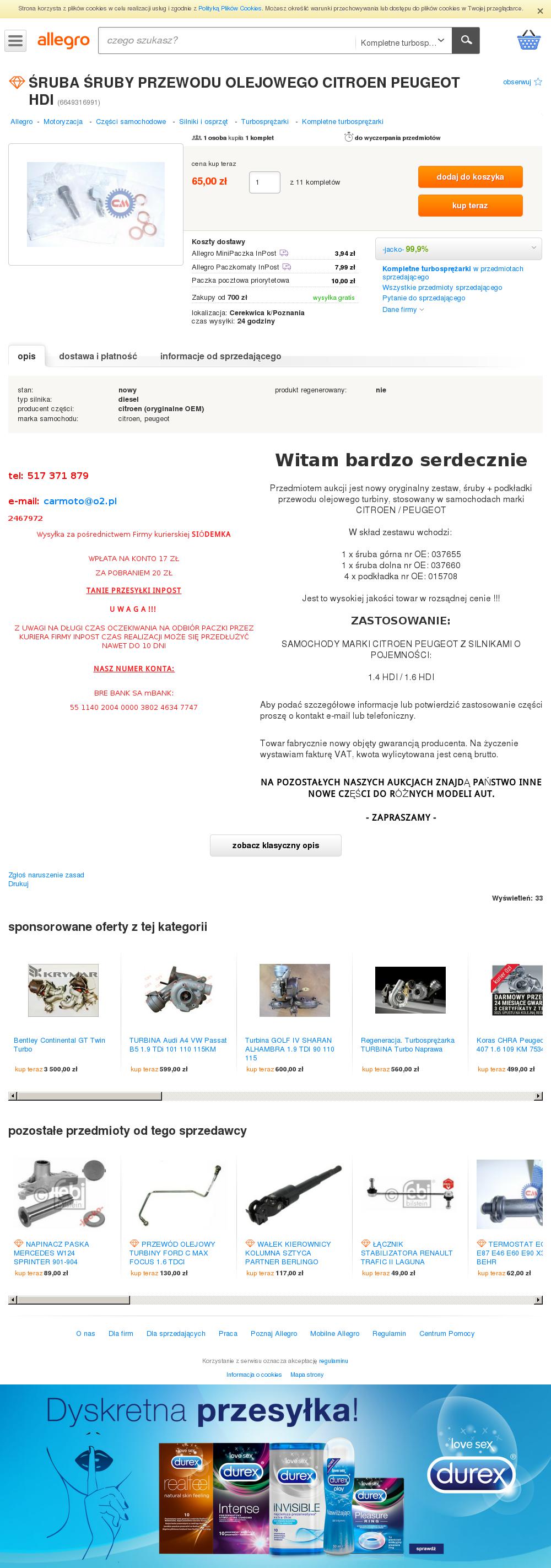

Postprzez pitmen86 » 31 mar 2017, 20:24
od dzięki bo mam w planie albo zakupić coś takiego
http://allegro.pl/sruba-sruby-przewodu- ... 16991.html
lub wyjąc starą śrubę zlikwidować sitko i kupić tylko nowe podkładki
