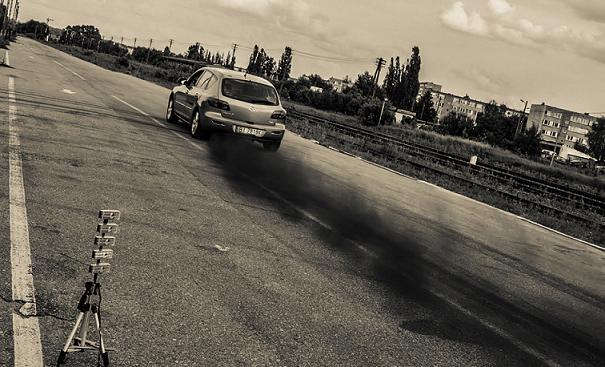

Postprzez cbr » 4 lis 2012, 14:08
SiN4don napisał(a):Szczerze mówiąc to chyba dopóki nie stawiasz za sobą zasłony dymnej nie przejmowałbym się.
Jak zamulisz konkretnie auto, jazda do 2k rpm spokojna, nie dynamiczna to będzie puszczała takie cos:
Jak dym się rozszedł to za sobą nic nie widziałem :P I od tej pory staram się przynajmniej raz na jeden bak pociągnąć auto do 3.5k rpm do 4 przynajmniej :) A i normalna zmiana biegów przy 2.5k też pomaga w tym :)
2+2=5
