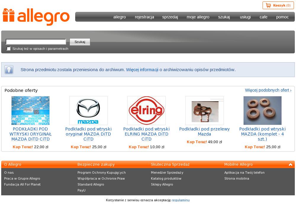

A czy podkładki po 10zł będą odpowiednie ?
http://allegro.pl/podkladki-pod-wtryski ... 59040.html
Co sądzicie o takich ?

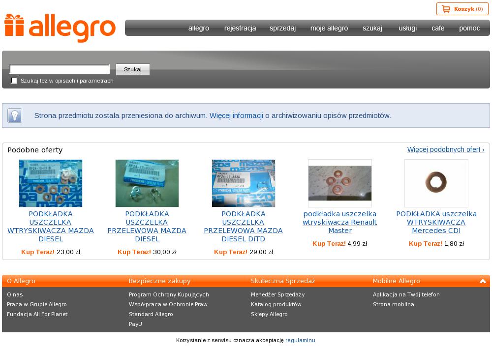

Postprzez maselek » 11 lis 2010, 21:10
Hubix napisał(a):A czy podkładki po 10zł będą odpowiednie ?
Hubix
Może i będą, ale czy warto ??
Ja bym nie ryzykował
http://allegro.pl/podkladka-uszczelka-wtryskiwacza-mazda-diesel-dit-i1282260092.html
W ASO płaciłem 18pln za sztukę

Postprzez YgooR » 11 lis 2010, 23:24
Hubix napisał(a):A czy podkładki po 10zł będą odpowiednie ?http://allegro.pl/podkladki-pod-wtryski ... 59040.html
Hubix zadzwoń do Rikiego z forum, to jego aukcja. Z tego co wiem to je sprawdzał i sam na nich jeździ. Pozdrawiam
