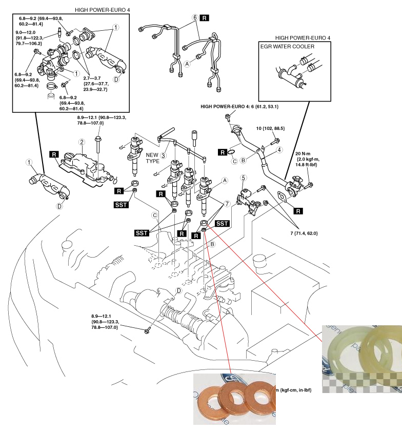

Panowie mnie też dopadł problem z charakterystycznym 'cykaniem', zapachem spalin i zbierającą się mazią przy wtryskiwaczach. Chciałbym samodzielnie zabrać się za wymianą tych podkładek, bo z tego co przeanalizowałem tematy z tym związane, to właśnie te miedziane krążki są powodem problemów. Czy jeżeli wyciągne wtrysk z gniazda to tam są dwie 'uszczelki' tak jak na schemacie poniżej?
Znalazłem cały komplet uszczelek, ale nie wiem gdzie one się dokładnie znajdują. Mógłby ktoś kumaty rzucić na to okiem i pomóc?
http://www.ford.ewor.pl/towar/7322/zest ... -tdci.html

gnujpl napisał(a):Czy jeżeli wyciągne wtrysk z gniazda to tam są dwie 'uszczelki' tak jak na schemacie poniżej?
nie. są tylko te miedziane

Postprzez smile » 12 paź 2014, 12:34
W RF-ach są tylko miedziane, ale kolega ma silnik 1,6 od PSA. Tam jest trochę inaczej zgodnie ze schematem.
