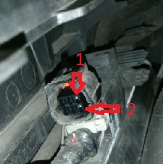

Witajcie, zaglądam w poszukiwaniu informacji odnosnie procedur "kabelkiem" czyli inspekcja olejowa, kalibracja wtrysków, wypalanie DPFu, resetowanie po czyszczeniu DPFu.
RF-7J mam tylko w M6 GH, tam sprawa jest juz bez tajemnic, w M5 rowniez juz wiadomo ze jest gniazdo na przewodzie w okolicy chlodnicy, w BK piszecie ze jest podobnie jak w M5 i u was jest ta luźna wtyczka przy chłodnicy?
proszę o jakąś fotke tejże wtyczki.... ;)

Postprzez Li Mu Bai » 13 mar 2014, 12:50
Wtyczka jest .. mam dwie archiwalne fotki, jak jej kiedyś poszukiwałem
Kostka w pasie przednim
tylko który PIN?

Postprzez Janusz626 » 15 mar 2014, 16:08
Gdzie jest gora dół przód lub tył auta? W M5 wpinają kabelek w górny rząd skrajny po prawej czyli górny skrajny od silnika.
Od: 11 wrz 2007, 16:14
Posty: 1880 (49/17)
Skąd: PTR
Postprzez Li Mu Bai » 15 mar 2014, 17:33
Po lewej przód, u góry jest góra.
Czyli wychodziłoby że powinno się wpiąć w 1.

Postprzez DrizztGT » 25 maja 2014, 14:46
W mojej "3" za nic nie chce ten sposób zadziałać.
We wtyczce są 2 piny i sprawdzałem na obu.
Zgodnie z procedurą;
-zwieramy pin do "–" aku
-włączamy zapłon
-5 lub 10 razy pedał gazu (obie opcje testowałem)
udaną procedurę powinno zwięczyć 5x mignięcie kontrolki świec a nic takiego się nie dzieje i inspekcje się nie kasuje.
Co robię źle? Udało się komuś skasować?

Postprzez sati2 » 21 lip 2014, 09:00
Witam, sprawdziłem dzisiaj na mojej madzi procedurę kasowania i u mnie się udało:
1.prawy górny pin zwierasz z masą na karoserii lub na akumulatorze (–) ,
2. przekręcasz stacyjke aby zapaliły sie kontrolki,
3. naciskasz pedał gazu 10 razy
4. wyłączasz stacyjke
koniec
Któryś z kolegów dodał zdjęcie tej wtyczki Ja sie wpiąłem do '1' gniazda i zadziałało.
pozdrawiam

Postprzez MAZDA_FUN » 14 sty 2015, 22:19
Cześć
Potwierdzam działa ;–) Dziś juz nie "mruga" do mnie DPF.
Zrobiłem to w następujący sposób – może komuś się przyda ;))
1. Podłączyłem zrobiony kabelek (0,5mm) ze specjalną-zarobioną końcówka i włożyłem go do górnego, prawego pinu kostki znajdującej się za chłodnicą silnika. (Wchodzi bez najmniejszego problemu, ale moim zdaniem należy zwrócić uwagę żeby wepchnąć pomiędzy elementy ze stali (nie pomiędzy stal a plastik).
2. Do akumulatora – MINUS (klema) podłączyłem drugi z końców kabelka.
3. Wsiadłem do Madzi i przekręciłem kluczyk do pozycji ON ("uaktywniłem" diody na zegarach i zacząłem wciskać energicznie pedał gazu 5 x (do końca docisk i całkowite puszczenie). Po 5 razie zapala sie kontrolka świec żarowych i... <jupi> gotowe ;)
