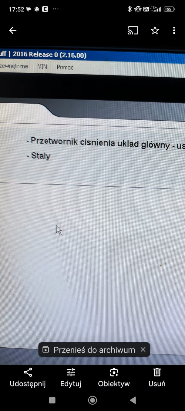

Witam po odpaleniu samochodu świce się cały czas kontrolka trakcji, a delphi pokazuje bląd "przetwornik ciśnienia układ główny, jakieś pomysły co poszło? pacjent mazda 3 bk 1.6 2006 r sedan

Postprzez PitrekT » 22 sie 2024, 17:58
Sprawdź błąd za pomocą Forscana bo Delphi może nie do końca pokazywać poprawny kod.

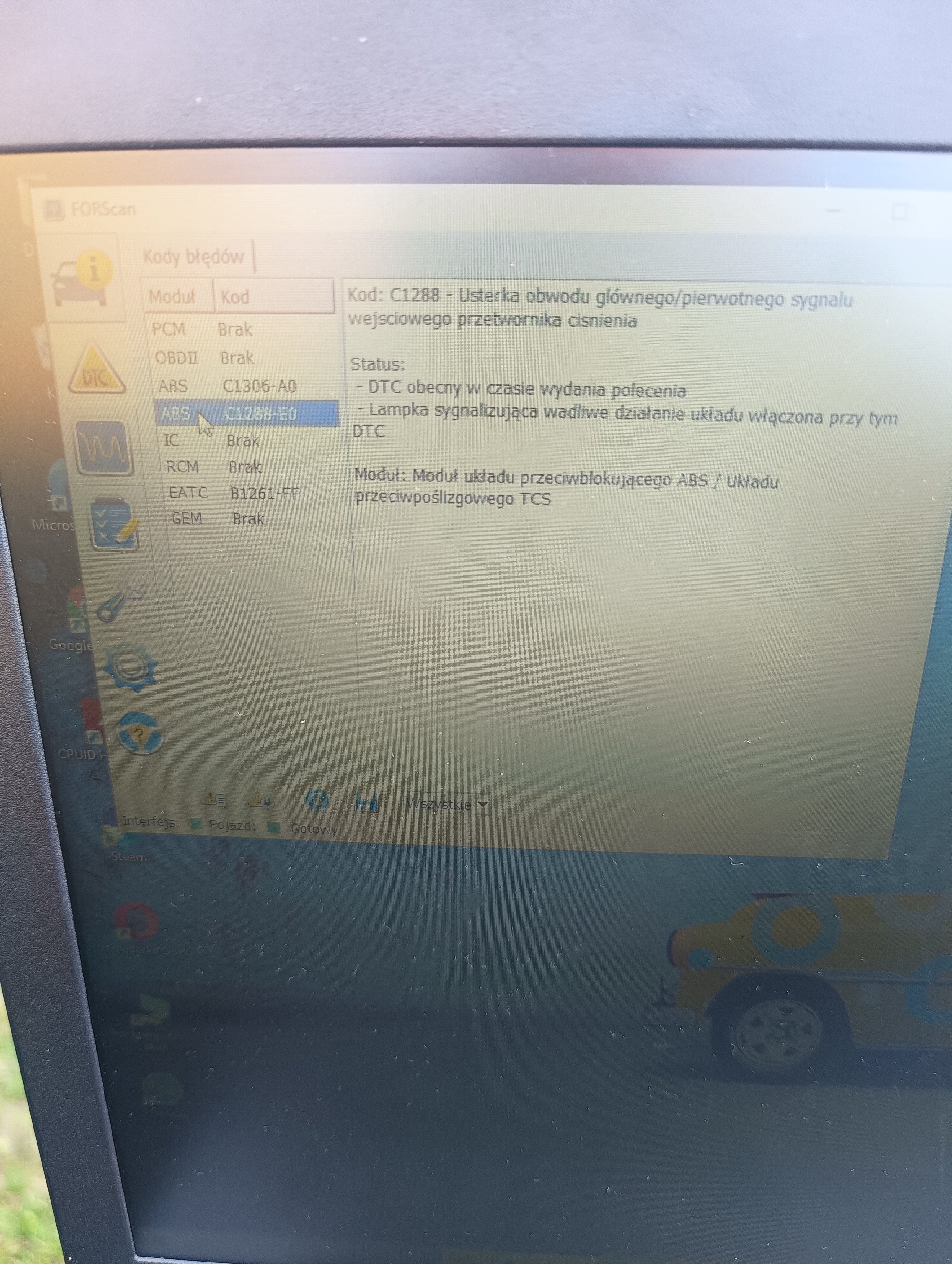

Postprzez Andrzej414 » 3 paź 2024, 19:11
Na moje pompa abs do wymiany. Elektrozaworki zapchane.

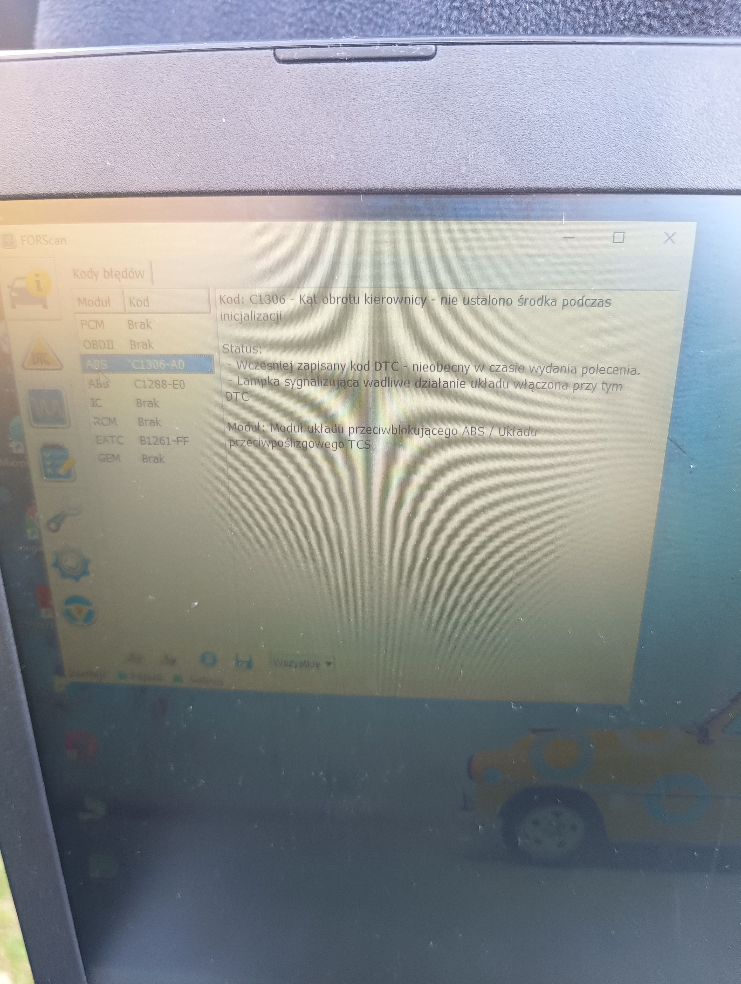

Postprzez patryk2907 » 27 paź 2024, 10:21
kupiłem ten interface elm 327 ktoś podpowie jak go użyć? dostałem z płytką ale niestety nie mam napędu w laptopie

Postprzez Andrzej414 » 27 paź 2024, 13:18
Masz Elma z kablem czy bluetooth? Sterowniki możesz ściągnąć z internetu. A jeśli masz windows 10 to w zasadzie powinno działać od razu po podłączeniu. A jeśli chodzi o programy do każdy to forscan na PC jest. Na telefon natomiast piston, torque i inne, które znajdziesz w sklepie gogle.

Postprzez PitrekT » 13 lis 2024, 18:23
Jeżeli nie jest to problem z okablowaniem to pompa do regeneracji/naprawy lub wymiany na nową o tych samych numerach
