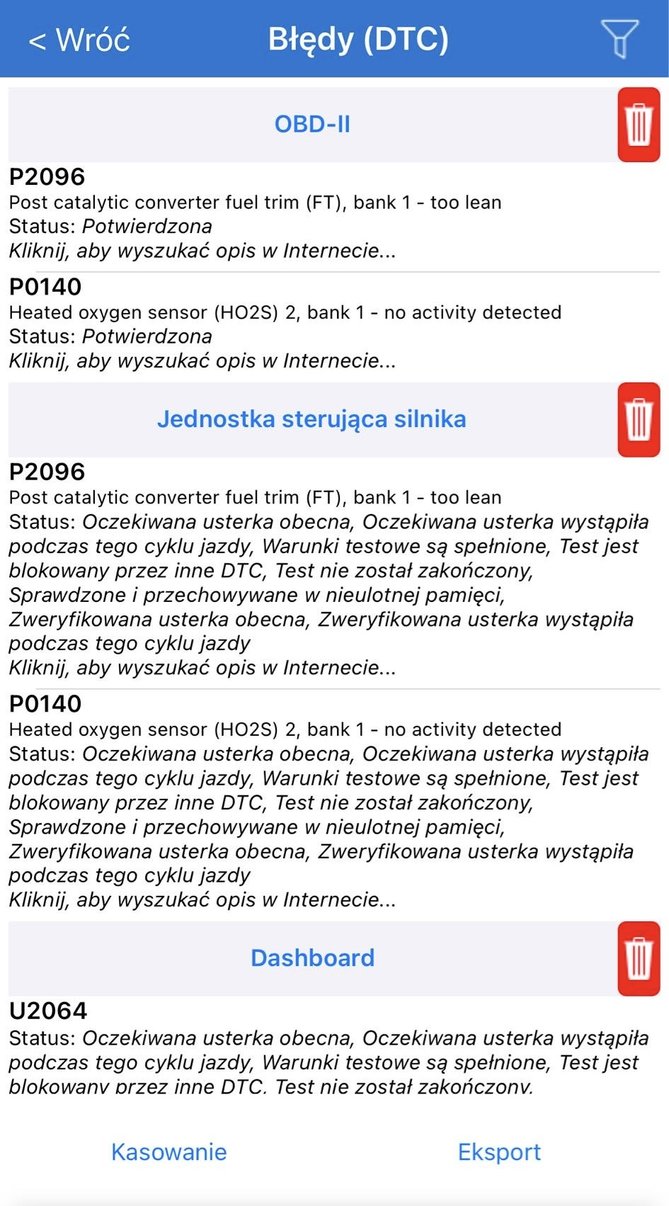

Mazda 3 bk 1.6 benzyna. Wymieniony przepływomierz , filtr powietrza nowy , adapter drugiej sondy lambda . Świece wymieniałem 2 lata temu chociaż nie wiem jakie . Czy ktoś miał podobny zestaw błędów i wie co jeszcze warto sprawdzić żeby się tego pozbyć

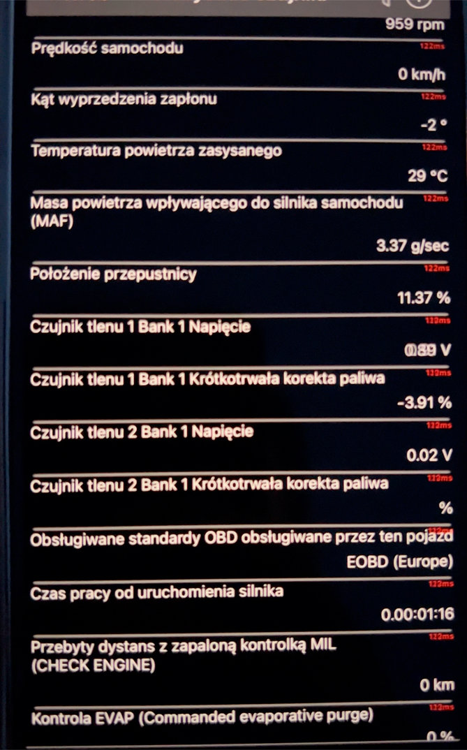

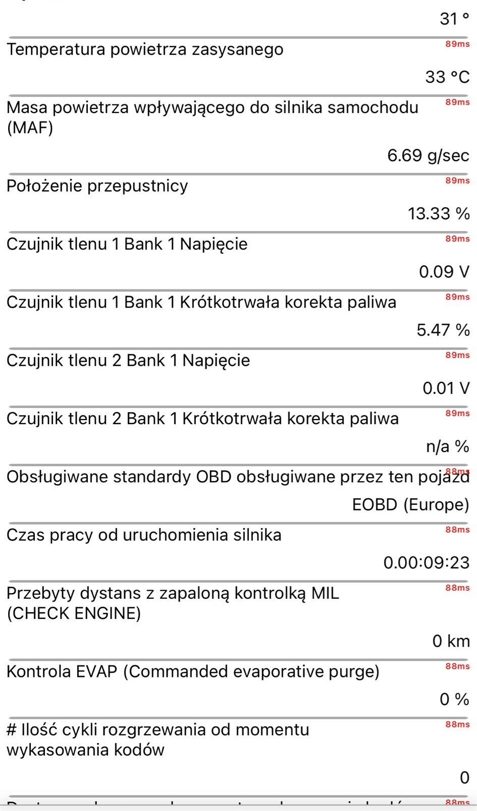

Zamontowałem emulator na drugą sondę . Wczoraj zauważyłem po logach że jedna sonda daje napięcie 0.01 v podczas jazdy a drugiej się zmieniały wartości napięcia . Czy to oznacza że druga sonda padła i jak tak to check ma jakieś skutki w postaci wchodzenia auta w tryb awaryjny lub zwiększenia spalania ,"?

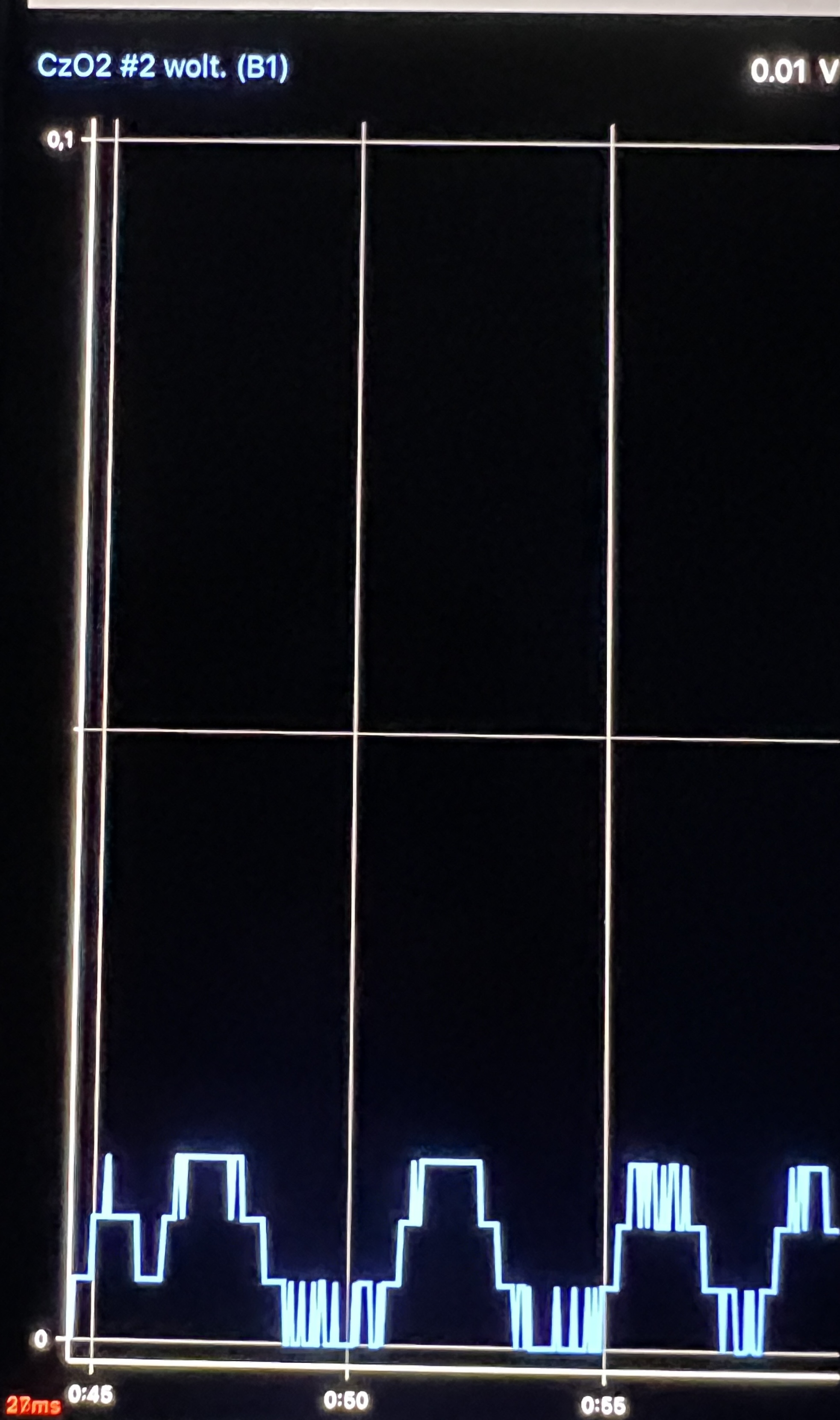

Sprawdź na wykresie w programie np: Forscsan czy widać oscylację napięcia na drugiej sondzie.

zamontowanie emulatora było spowodowane tym że myślałem że druga sonda przekłamuje i chciałem go emulatorem oszukać . Dopiero teraz miałem dostęp do car scanera i tam na logi z jazdy sonda 2 miała wartość ciągle 0.01v nie zmieniała napięcia w porównaniu z sonda 1 która pod wpływem jazdy zmieniała napięcie

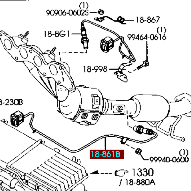

Postprzez sebek-71 » 21 sie 2024, 10:32
sony lambda mazda 3 BK

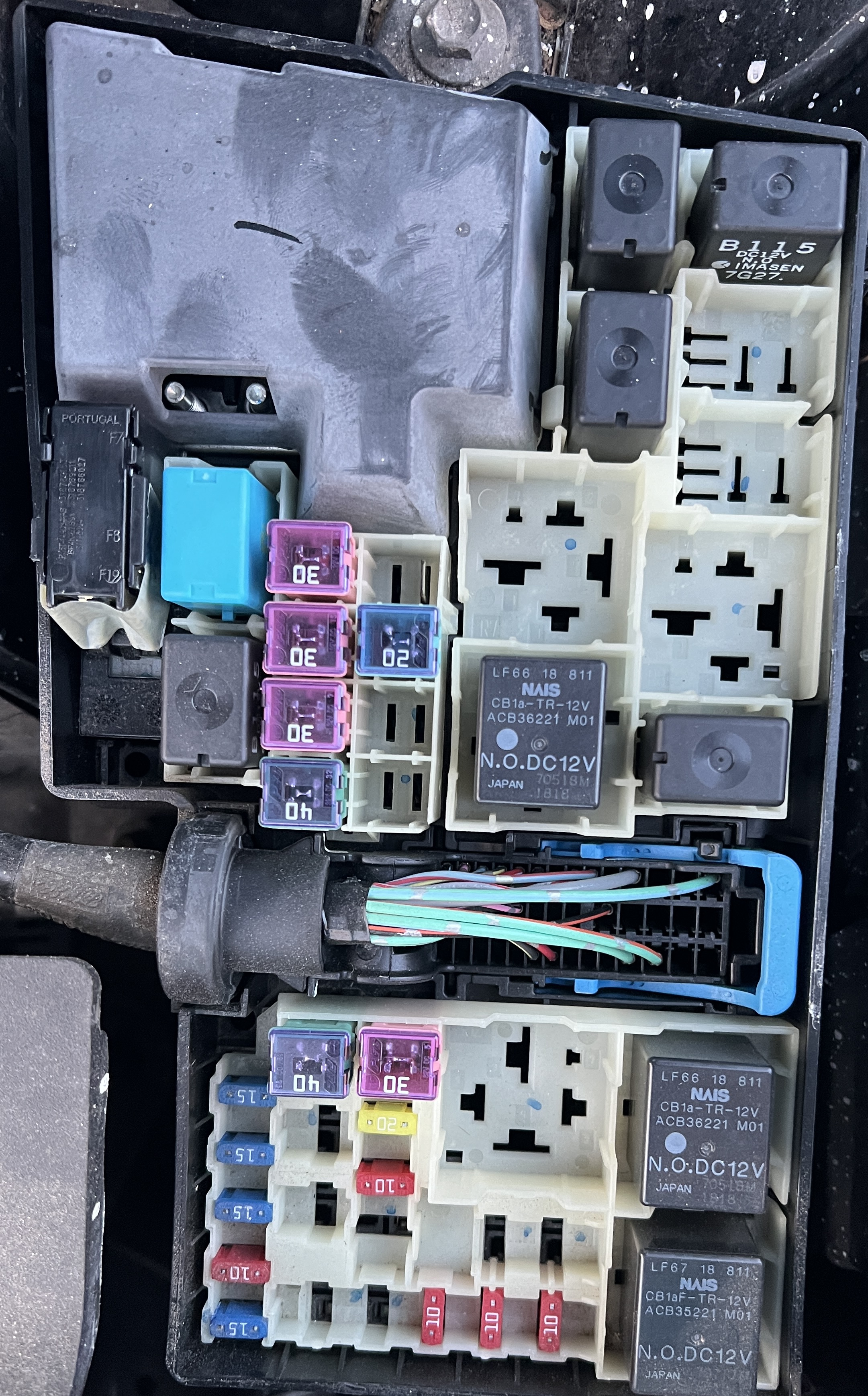

Chciałbym jeszcze podpytać o jedną sprawę mianowicie o bezpiecznik od sondy lambda natknęło mnie żeby sprawdzić bezpieczniki w silniku od czego są i pozycja 32 i 33 jest od czujnika tlenu . Zauważyłem w googlu że część aut ma jeden 10 a wpięty a część go nie ma . Ja nie mam bezpiecznika ani tu ani tu . Są to 2 puste sloty na dole zdjęcia w lewej stronie . Czy tam przypadkiem nie powinien być jakiś bezpiecznik i czy to może mieć coś wspólnego z brakiem zasilania na drugiej sondzie tylko zastanawia mnie czy gdyby to byłoby to jak więc funkcjonuje pierwsza sonda ?
@edit
Wydaje mi się że napięcie jest za niskie dla tej sondy

Sonda nie ma osobnego bezpiecznika
