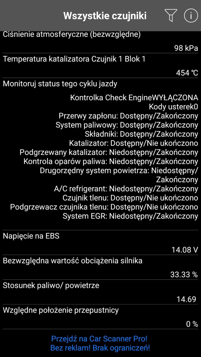

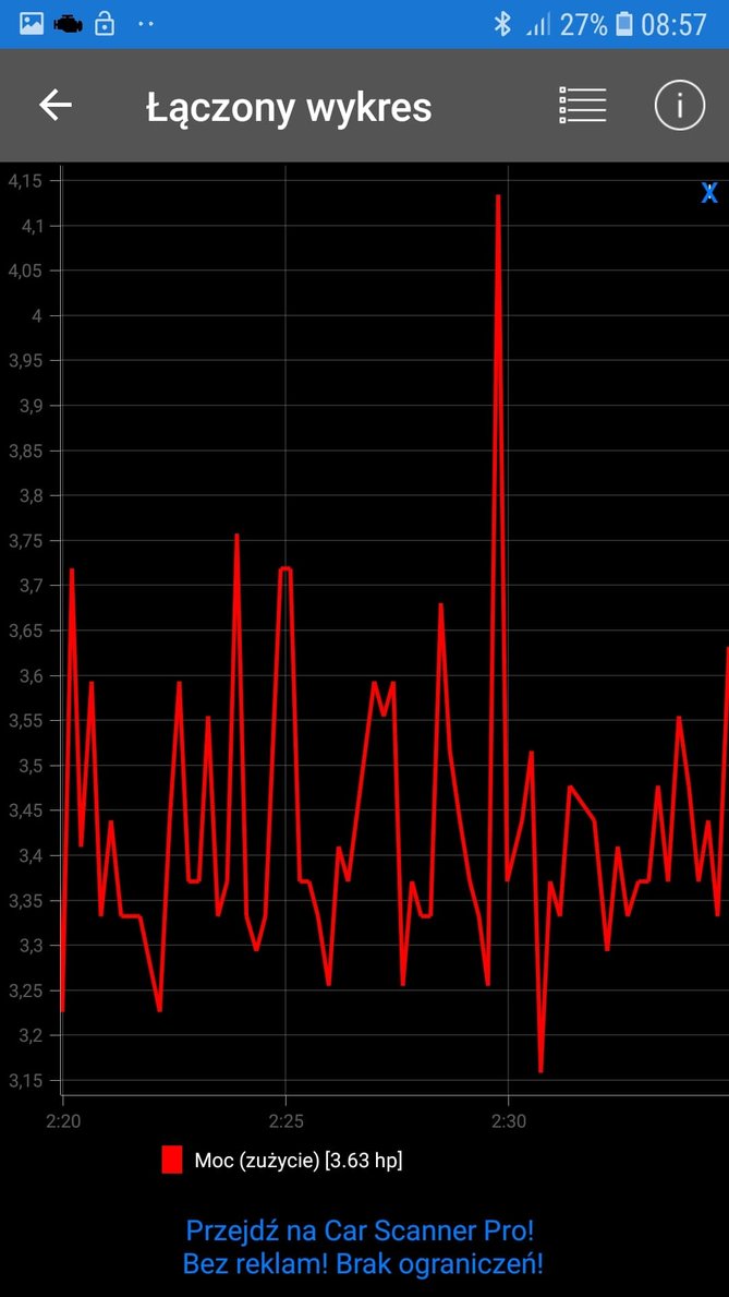

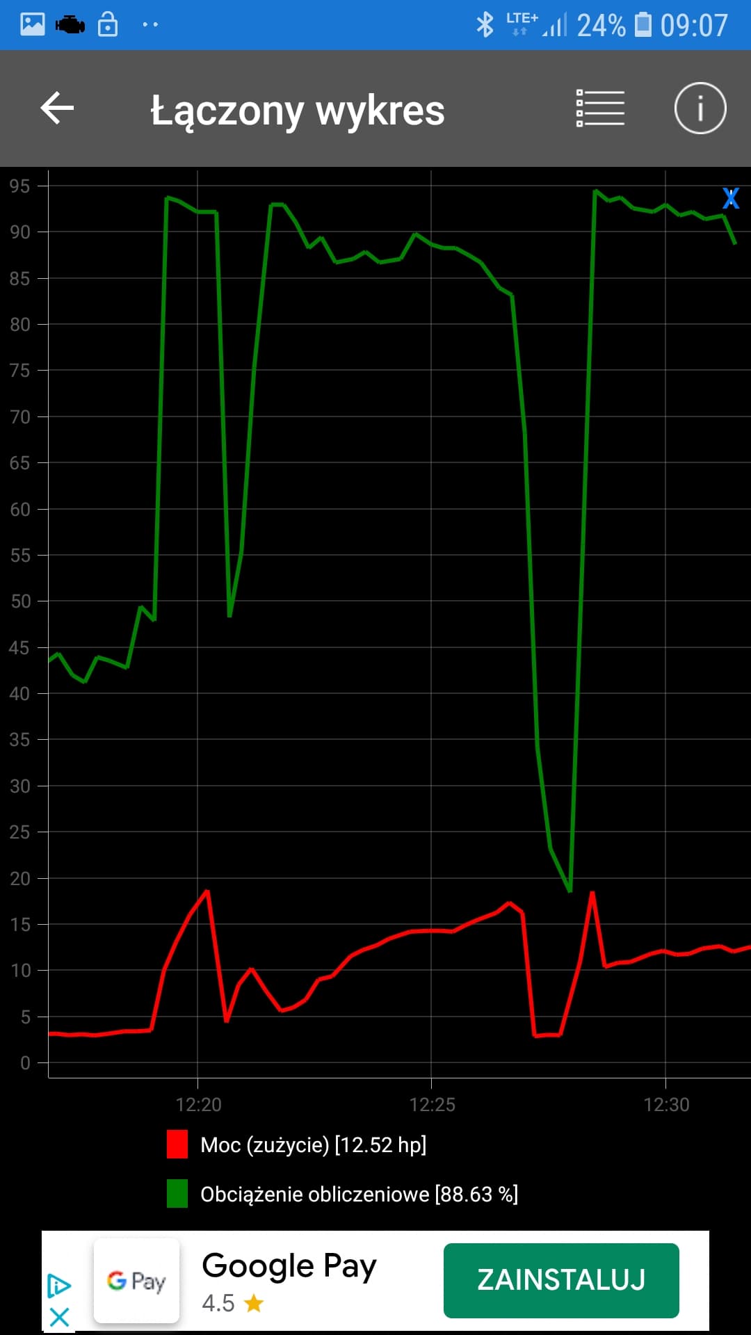

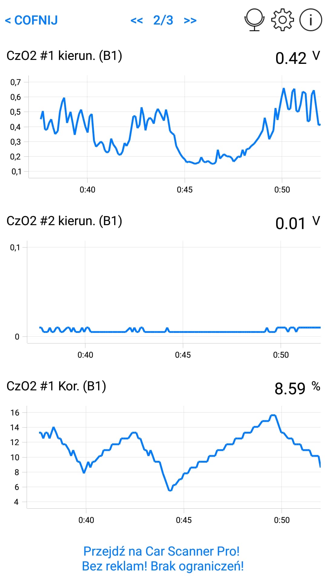

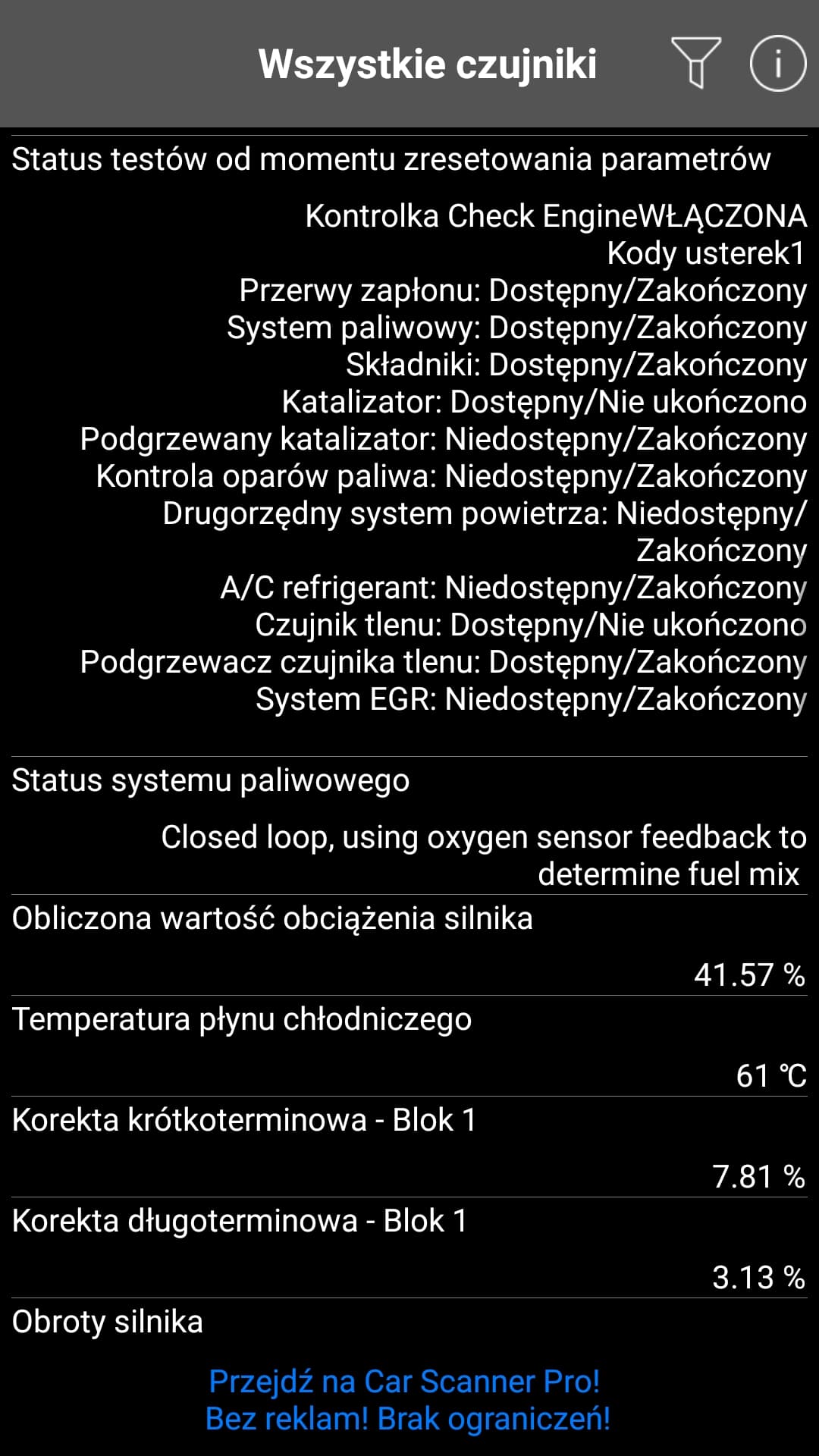

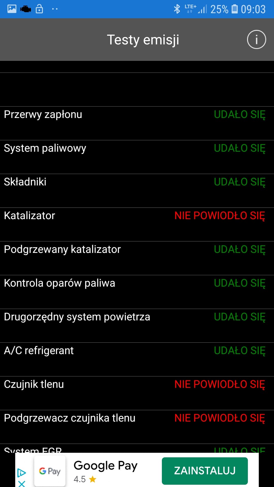

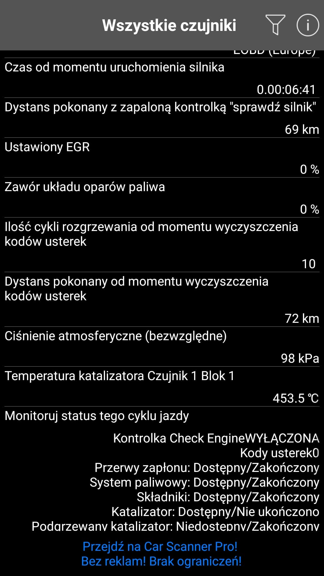

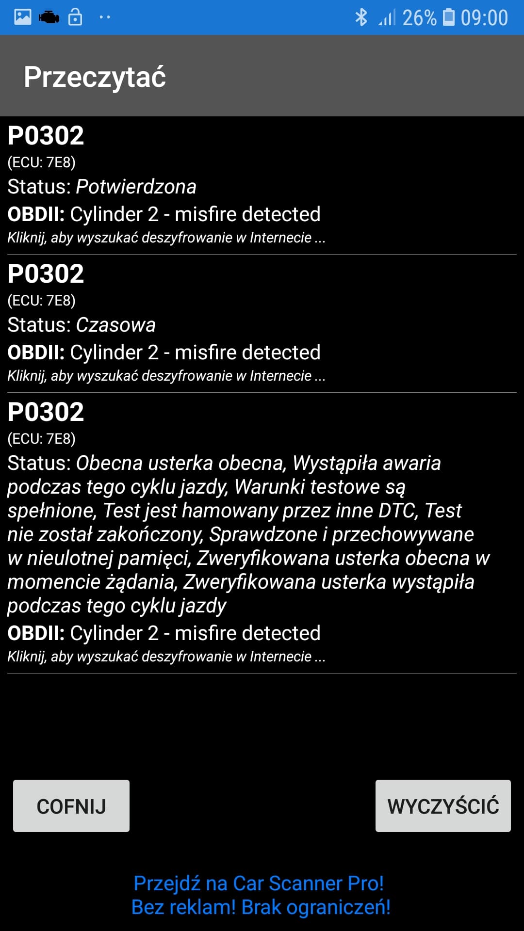

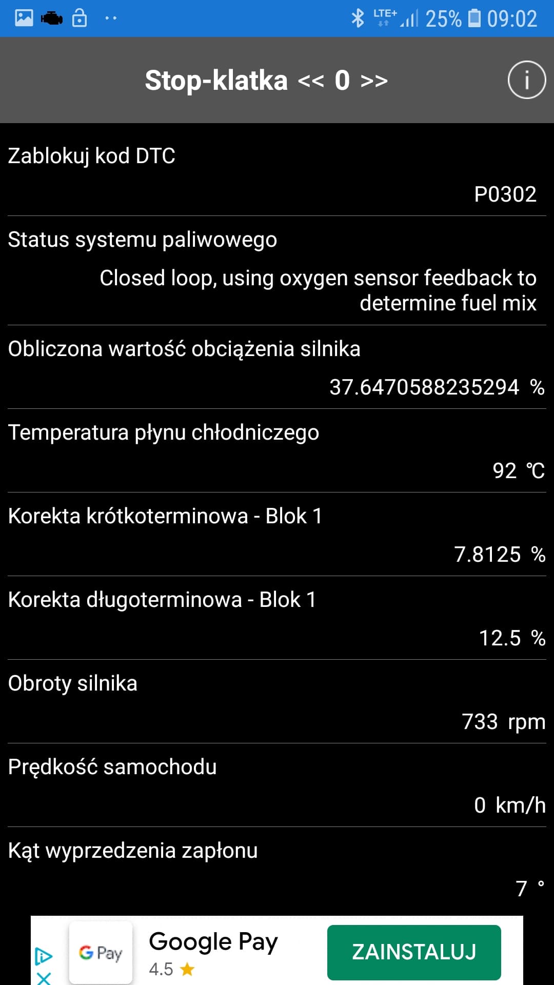

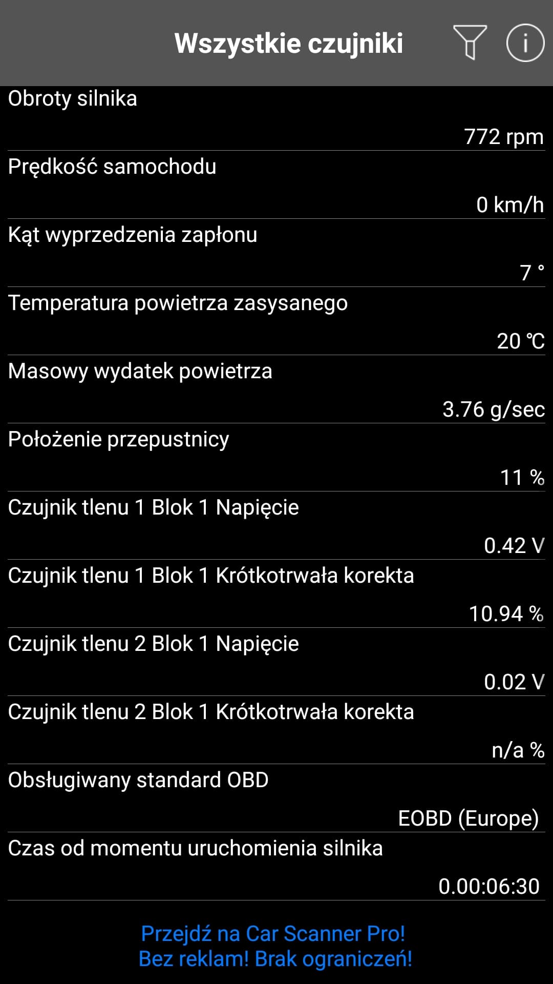

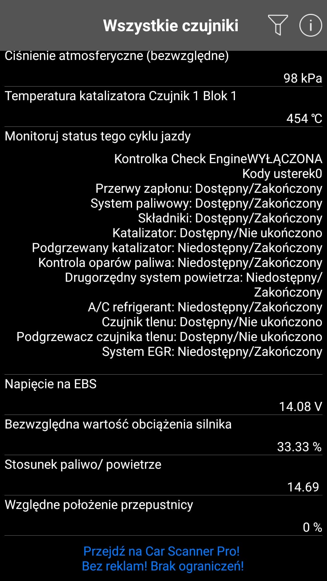

Postprzez Tepez » 1 lut 2020, 12:02
Witam, zakupiłem ten skaner, ale niestety pod iOS nie działa (musiałbym kupić droższy z Bluetooth 4.0).
Tutaj wrzucam zrzuty ekranu z androida kumpla odnośnie diagnostyki. Z tego co rozumiem cylider 2 nie odpala. A reszta rzeczy do wyjaśnienia...

Postprzez Mr_Bartek » 1 lut 2020, 12:05
Czyli sprawdzasz to o czym wcześniej pisałem – świece, cewki/przewody. :) Tylko już nie męcz tego silnika na 3 cylindrach. Jak naprawisz auto to i pewnie reszta rzeczy, które wyskoczyły w diagnostyce się unormuje.
