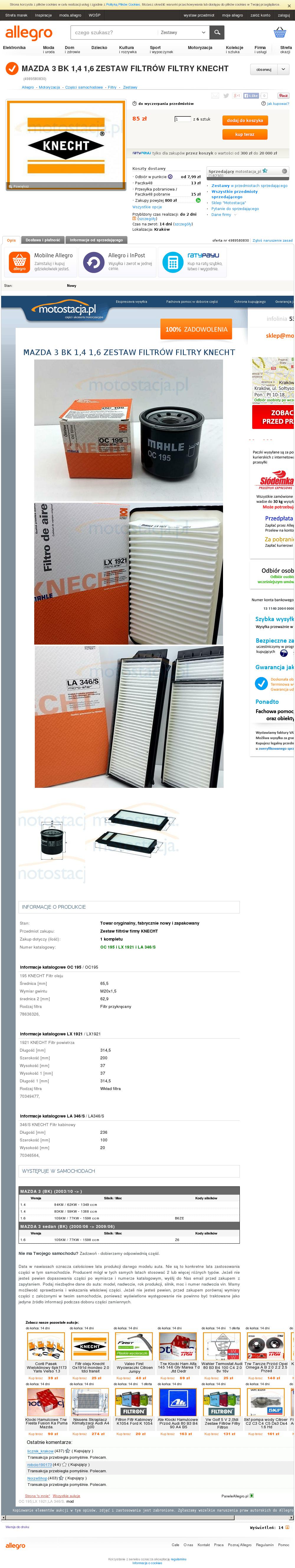

Postprzez tomi911 » 26 lut 2015, 09:47
Co powiecie na taki zestaw Knechta? Jak w stosunku do ori? Co jest lepszego (MANN? BOSCH?) a co gorszego? Jakieś sugestie – typu pasuje idealnie, albo pasuje ale różni się od ori itp. itd.
http://allegro.pl/mazda-3-bk-1-4-1-6-zestaw-filtrow-filtry-knecht-i4989580830.html
Używa ktoś takiego "zestawu"? A może któregoś z tych filtrów?
