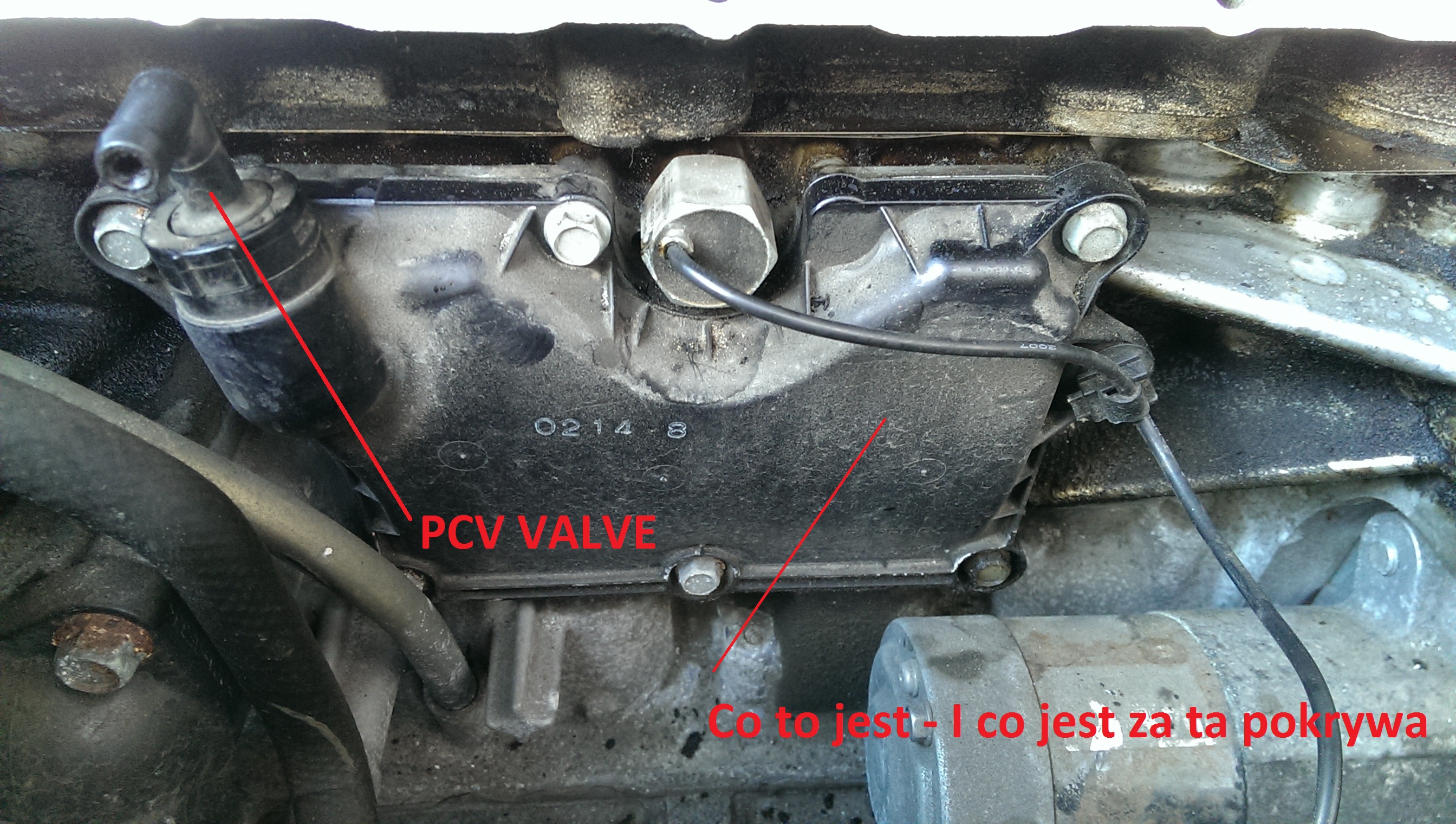

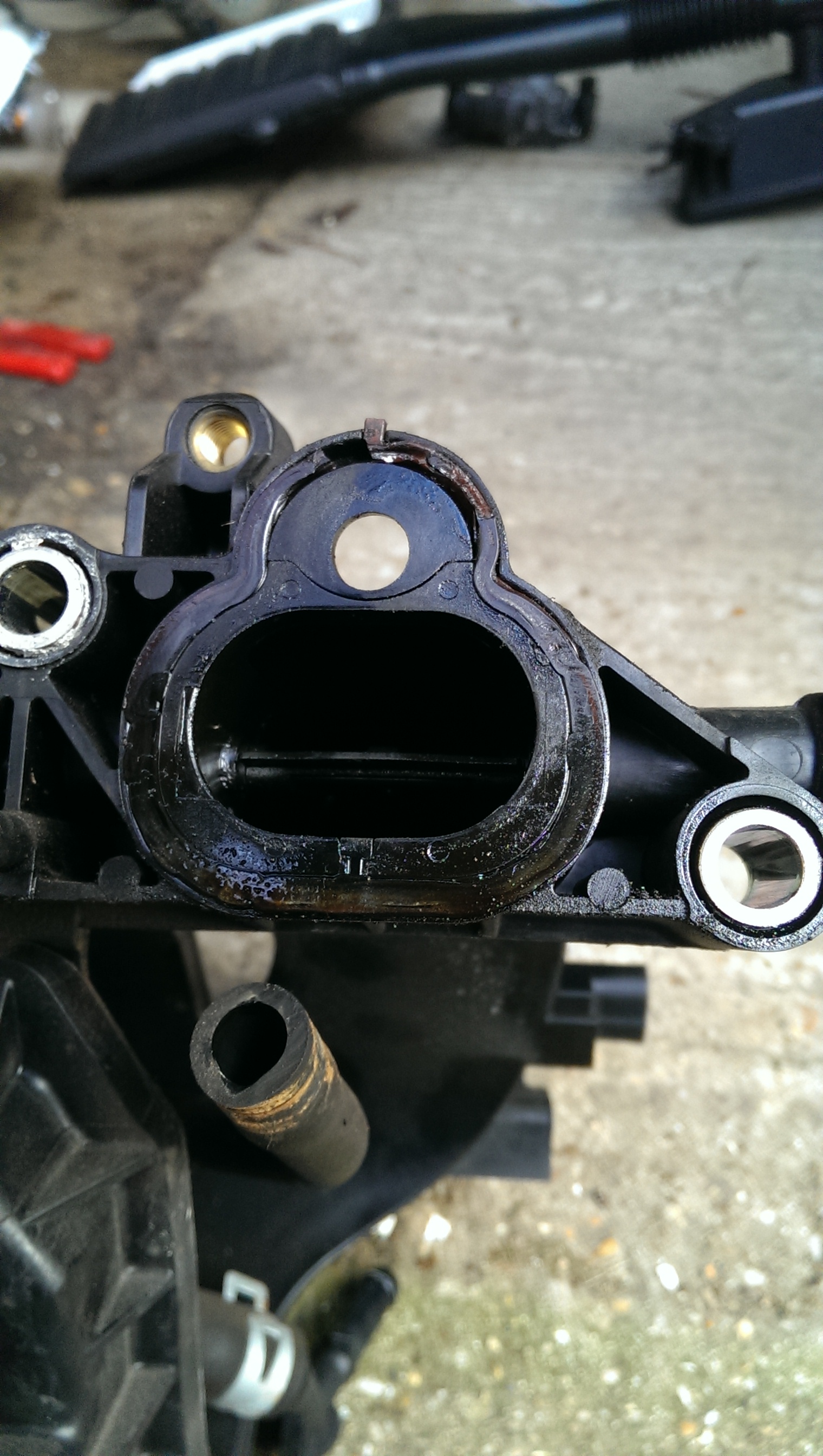

Szybkie pytanie bo szukam i szukam i znalezc nie moge odpowiedzi, a pytanie na zdjeciu? A jesli to odkrece to czy musze zmienic uszczelke – czy uszczelka gumowa??? A pytanie pada poniewaz mam blad silnika P2187 (system too lean at idle bank1) i po tygodniu testow czujnikow wszystkie wyeliminowalem bo dzialaja bez problemow, pozostal kolektor dolotowy i lewe powietrze, po rozkreceniu okazalo sie ze wydmuchalo mi uszczelke :) . Problem mam nadzieje bedzie z glowy :D wciaz czekam na uszczelki ale zastanawiam sie czy nie wyczyscic tego zaworu (PCV Valve) bo wezyk dolotowy od kolektora do zaworu byl caly zawalony wrecz przytkany. Jakies podpowiedzi?

zawór pcv za nim jest odpowietrzenie skrzyni korbowej , tamtędy może zasysać olej i lewe powietrze
