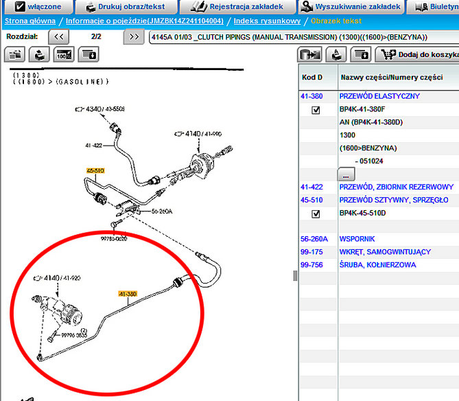

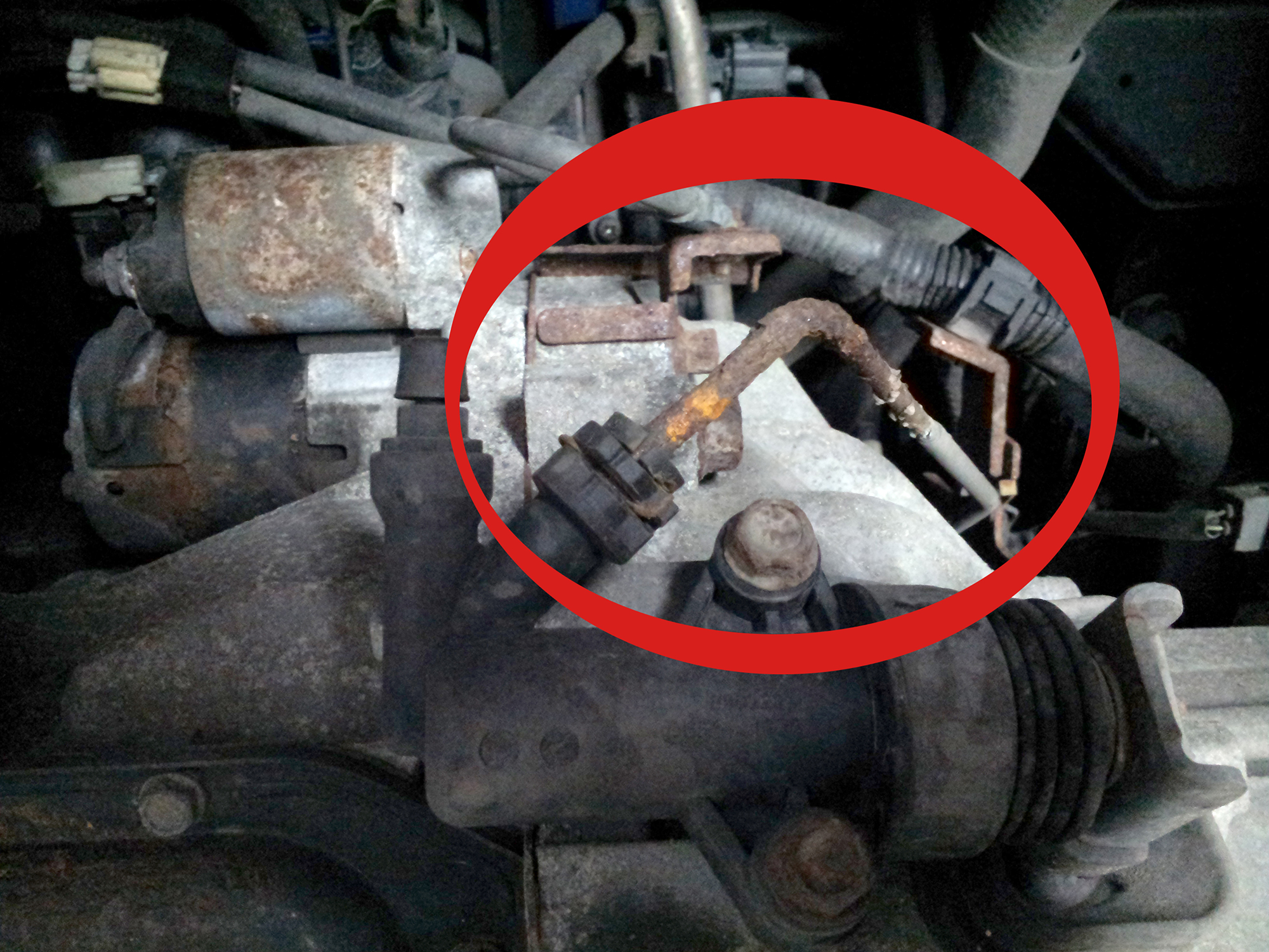

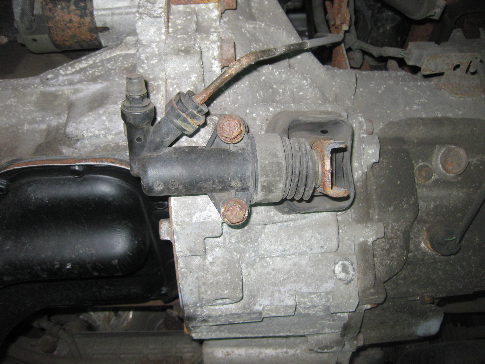

Chciałbym poruszyć kwestię regeneracji poszczególnych elementów w podwoziu, a konkretniej chcę wymienić przewód sprzęgła bo już trochę go wyżarła rdza i mam pytanie czy są jakieś zamienniki np z VW bo podobnie wygląda czy od Forda Focusa lub też od silnika diesla z Mazdy 3 czy też musi być od konkretnego modelu Mazdy 1.6 benz? Miał już ktoś z czymś takim do czynienia i wymieniał to? Czy podejdzie jakiś inny przewód bo jak się już to ruszy to trzeba zrobić odrazu i nie ma odwrotu. W Aso ta część kosztuję 420 zł więc wydaję mi się troszkę za dużo za samą rurkę bez elementów elastycznych natomiast od Audi czy Forda kosztuje cały przewód z elementami elastycznymi ok. 140 zł max za nowy. Chodzi o to ,że te przewody są do siebie z rożnych marek bardzo podobne ale końcówki mogą nie spasować i będzie kapa.
Zdjęcie mojej Madzi od spodu z przewodem do wymiany

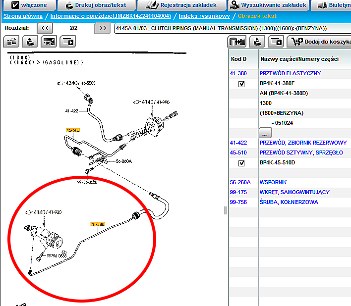

Schemat z ASO która to część

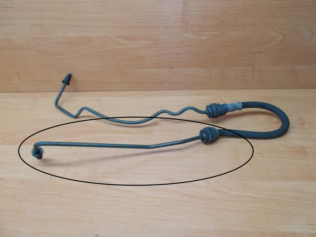

Przewód od Focusa z diesla 1.6 MK2

Rurki nowe można lekko podginać a dopasować tylko długość i gwint M10x1
Wężyk elastyczny w sklepie z częściami Fiata od Alfy – jest identyczny i za 13,80- tyle płaciłem

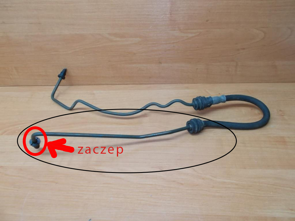

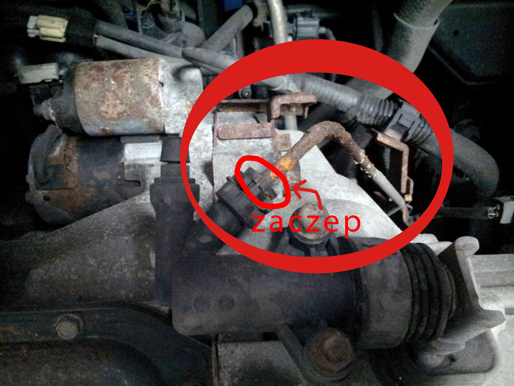

Byłem dzisiaj u mechanika i on mi powiedział ,że jest ryzyko tego ,że się nie wpasuje z końcówka przewodu tego sztywnego do wysprzęglika bo ściągając stary ten plastik tam trzeba wyciągnąć przy wysprzęgliku.
Chodzi dokładnie o ten zaczep który uwzględniłem na zdjęciu.

Przewód z Forda Focusa MK 2

Ja też miałem bardzo zardzewiały ten przewód... nawet nie myślałem o wymianie tylko przeczyściłem i wysmarowałem smarem. Przewód jest na tyle gruby że nie ma sensu go od razu zmieniać no chyba że ktoś ma bardzo zaawansowaną rdzę:)

mam ten sam problem ale zdecydowałem się wyczyścić przewód papierem ściernym, obleciałem go odrdzewiaczem, na to pędzelkiem dałem podkład epoksydowy i na koniec czarna farba.
Po zimie sprawdzę na ile to wytrzyma.
Czy ktoś kombinował może z dorobieniem tego przewodu na wzór starego w jakiejś firmie zajmującej się przewodami hamulcowymi. Szukałem w w necie, ale w okolicy to tylko przewody całe miedziane robią.

nożykiem z wierzchu parchy ściągłem , wyczyściłem papierem ściernym, później ksylen i szmata aż znikło rude, podkład reaktywny, na to podkład akrylowy 2 warstwy i 3 warstwy farby 50kkm i nic. Teoretycznie jeszcze bezbarwny dla ochrony ale nie chciało mi się :)
/Dużo babrania bo trzeba czekać aż wyschnie przerwy między warstwami ale myślę że warto najwyżej za 2 – 3lata powtórka/ przy okazji miska też dostała renowację tyle że piecówka poszła

Wyczyściłem, odrdzewiłem i pomalowałem i po roku nie widać rudej, nic nie cieknie.
Ta ruda jest tylko powierzchniowa jak wyczyścisz i pomamujesz będziesz miał spokój.

w tym roku mam zardzewiałe 2 cm od zaczepu poprawka lakierowania i będzie
Problem tkwi w tym zaczepie bo nikt go nie dorabia- plus podtoczenie ogólnie masakra
zresztą nie tylko ta od wspomagania tez korozja mnie łapie gównianie zabepieczenia albo taka chemia na drodze
Niestety z grila sól leci prosto na rurki to samo śruby opaski
trzeba się schylić i pomalować
