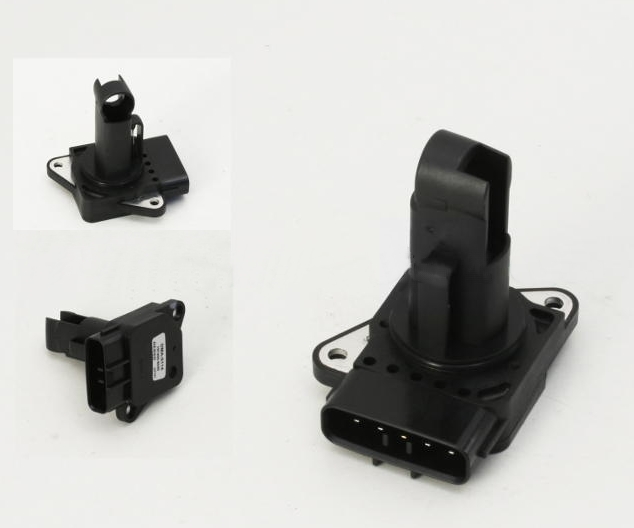

Postprzez szweiki » 15 gru 2012, 21:16
Nawiązując do przepławki proponuje ten preparat
http://www.smaruj.pl/p/pl/787/crc+air+s ... 200ml.html
przepławka wyczyszczona w/w środkiem silnik 1.6 Benz. pozdrawiam
Dopisano 16 gru 2012, 16:59:
A tak wygląda przepływomierz w mazda 3 1.6 benzyna
