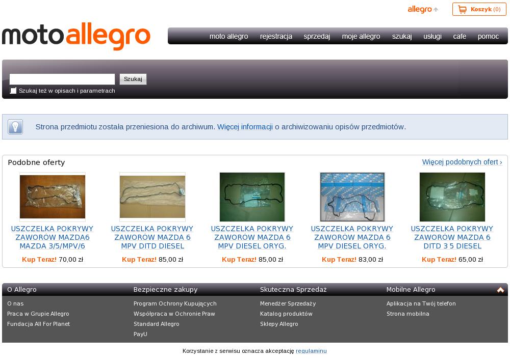

Fabryka nie bawi sie w silikony tylko daje uszczelki wiec szukac....
tu masz link na allegro jedyna wiec nie jestem pewien czy akurat do twojego modelu ale wrzucilem
cena: 70zl
http://moto.allegro.pl/uszczelka-pokryw ... 73429.html
Jesli wystaje wam silikon tzn. ze bylo juz cos dlubane przy silniku i mechanik nie wymienial uszczelki na nowa tylko posmarowal silikonem i skrecil uszczelke sie wymienia jak jest juz opadnieta czyli zgnieciona i nie spelni swojego zadania a pod pokrywa zaworow najszybciej padaja bo nie ma tam chlodzenia ciecza ja bym to zostawil przy regulacji luzow zaworowych jesli takie cos robisz powiec ze maja ci zalozyc nowa (jesli nie ma takiej potrzeby po co ruszac)
Ps. taki wyciek to nic musial bys widziec mojego brudasa...
cena: 70zl
http://moto.allegro.pl/uszczelka-pokryw ... 73429.htmlJesli wystaje wam silikon tzn. ze bylo juz cos dlubane przy silniku i mechanik nie wymienial uszczelki na nowa tylko posmarowal silikonem i skrecil uszczelke sie wymienia jak jest juz opadnieta czyli zgnieciona i nie spelni swojego zadania a pod pokrywa zaworow najszybciej padaja bo nie ma tam chlodzenia ciecza ja bym to zostawil przy regulacji luzow zaworowych jesli takie cos robisz powiec ze maja ci zalozyc nowa (jesli nie ma takiej potrzeby po co ruszac)
