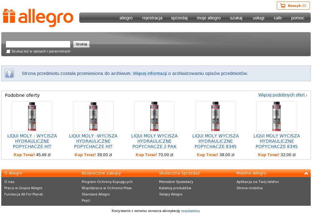

A tam niema samoregulacji zaworów? Czy stosowal juz ktos z was "ulepszacze", nie mam zabardzo zaufania co do tych wynalazków ale moze ktos stosowal ? znalzlem takie cusik
http://allegro.pl/liqui-moly-wycisza-hy ... 76733.html
Co o tym myslicie? Co do tej regulacji..duzo z tym roboty? kosztowne?

Poczytałem trochę o produktach tej firmy i myślę że w Twoim przypadku lepszy będzie dodatek do benzyny (na początek). Nazywa się VENTIL SAUBER i oczyszcza zawory powodując brak szumów i stuków w silniku, optymalne osiągi silnika, mniejsze spalanie paliwa, ochrona przed korozją... Jak się zdecydujesz to daj znać jakie są efekty. Pozdro
