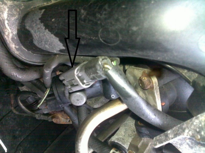

Czy poniższe zdjęcie obrazuje jedną z końcówek CZUJNIKA STUKOWEO (zaznaczone strzałką)?
W gniazdo czujnika wchodzi również przewód z wtyczką czy u was podobnie wygląda?

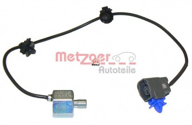

Drugie zdjęcie przedstawia CZUJNIK STUKOWY – czy to jest ten czyjnik?
Tak obrazuje jedyną wtyczkę.
Tak wchodzi przewód koloru białego.
Tak wygląda ten czujnik, ale są różne wartości, zamawia się po symbolu.

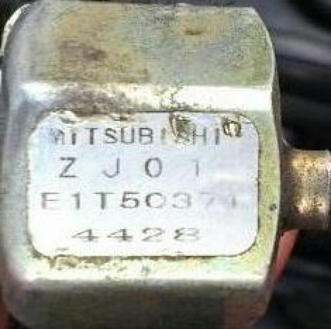

Co do różnych wartości to mam na myśli iż kupiłem w firmie FOX czujnik który zwróciłem ponieważ nie działał u mnie, nie miał naklejki z parametrami, FOX stwierdził iż w remanencie mogło coś im się zamienić.
W moim silniku jest czujnik: Z J 0 1

mam pytanko do osób które kupowały czujnik w Fox Rzeszów, czy Wasz czujnik posiadał jakieś oznaczenia na nim? Bo kupiłem niby oryginalny i żadnej informacji na nim nie ma.

Postprzez Michał Leśniak » 1 mar 2014, 20:24
jak kupowałem latem w fox to mia.l oznaczenia taki jak oryginalnie zainstalowany czyli mistubishi ZJ01

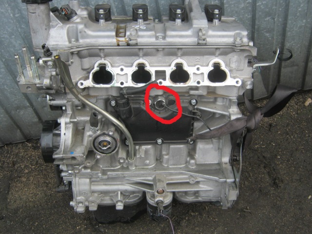

Postprzez rado120 » 23 kwi 2014, 06:26
gdzie jest dokładnie ten czujnik stukowy, jakbyś mogl rzucić jakies foty bylbym bardzo wdzieczny...
wyskakuje mi caly czas blad P0329 i nie moge znalezc usterki wiec chce wymienic czujnik...
rado120

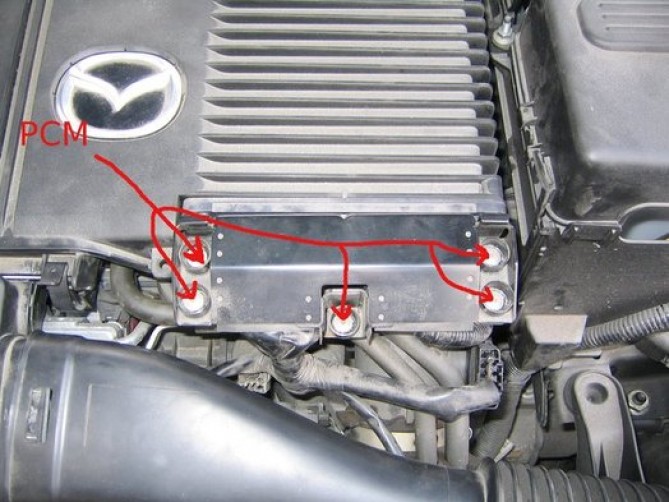

Postprzez esio1313 » 23 kwi 2014, 21:24
jesli masz 1.6 benzne to zeby sie do niego dostac musisz rozwiercic 5 srubek tych zabezpieczajacych komputer . sciagnac obudowe filtra powietrza , kolektor ssacy, i juz masz dostep do czujnika plus po drodze masz jeszcze pare rzeczy do rozkrecenia , bez stresu i pospiechu do wszystkiego jest fajny i latwy dostep .
