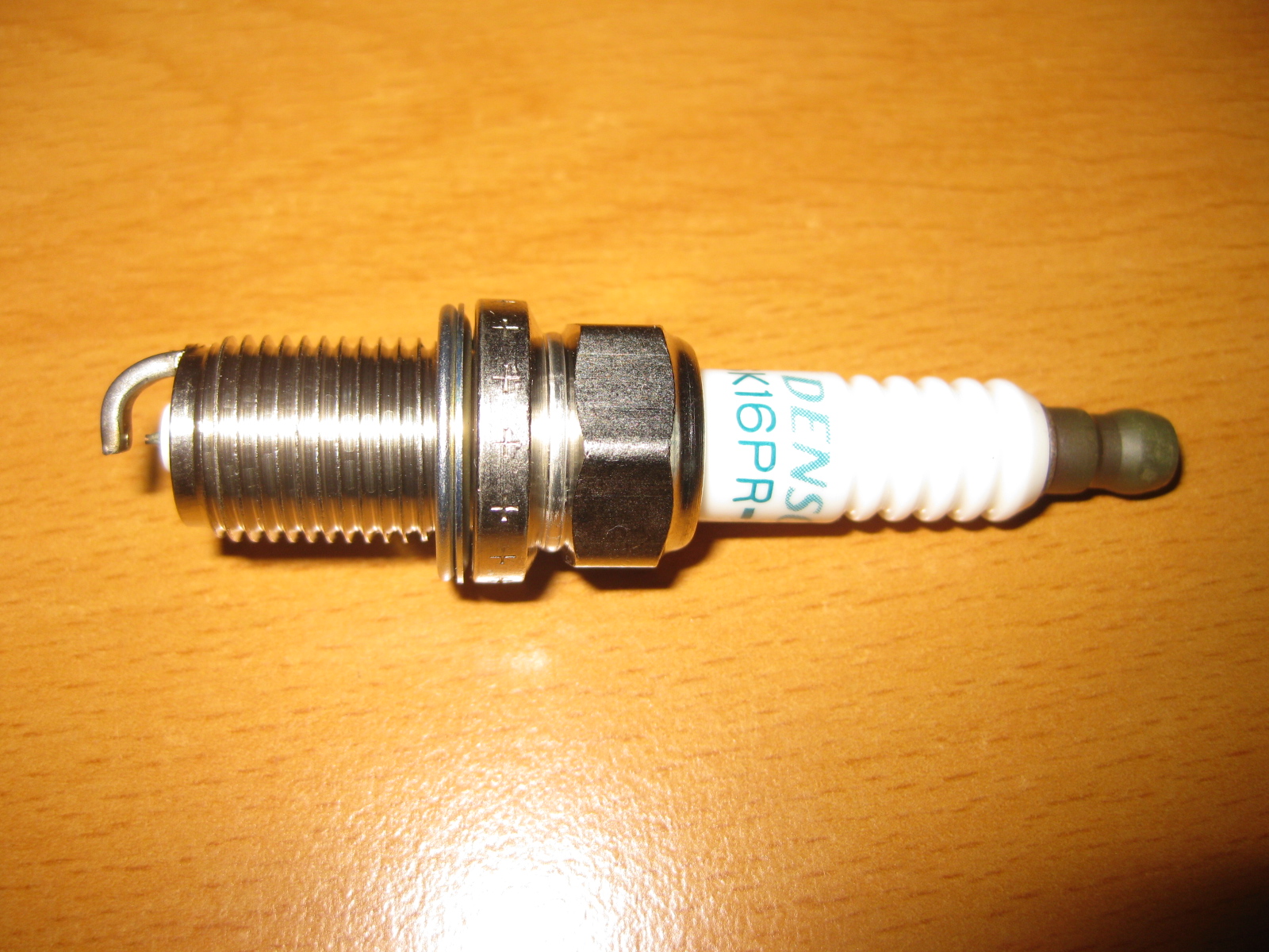

Postprzez yama » 8 cze 2015, 18:59
wyszukiwane wg VIN przez serwis
teoretycznie po lifcie są inne świece zalecane ale niby czemu mamy tyle płacić ?? a chłopaki się znają w sklepie.
Jak nie pasuje bierz ngk
4 moje to 1 twoja :D jak nie masz potlenku LPdDZI to bierz tańsze 40 kkm przejedzie napewno- poprzednie ngk założone w serwisie wymieniłem po 60 kkm ale dla świętego spokoju prędzej.
AAAA no moje maja cudne pudelko w tle a twoje to irydowa
wymiana świecy to pikuś padnie kupię nowa
róznica kształt elektrody
u- elektroda masowa z rowkiem w kształcie u ukp16pr-u
e specjalna specyfikacja skpr e11
reszta to to samo
poczytaj
http://www.denso-am.pl/produkty/automot ... ych-denso/
Denso K16PR-U11 mam w moto nie narzekam

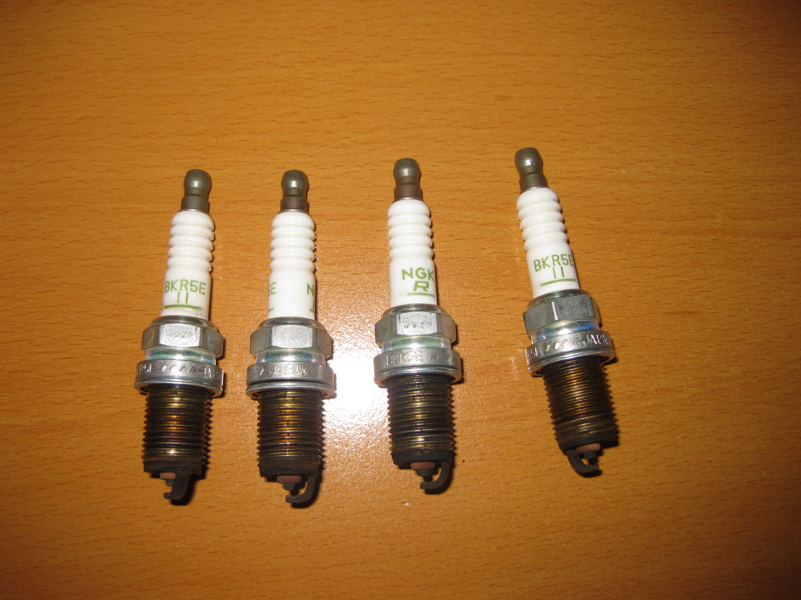

Postprzez krzysM3BK » 20 cze 2015, 10:50
Mam auto z 2005 i przy wymianie wykręciłem NGK BKR5E11, nowe poszły zgodnie z instrukcją DENSO SK16PR-E11.
stare
nowe
