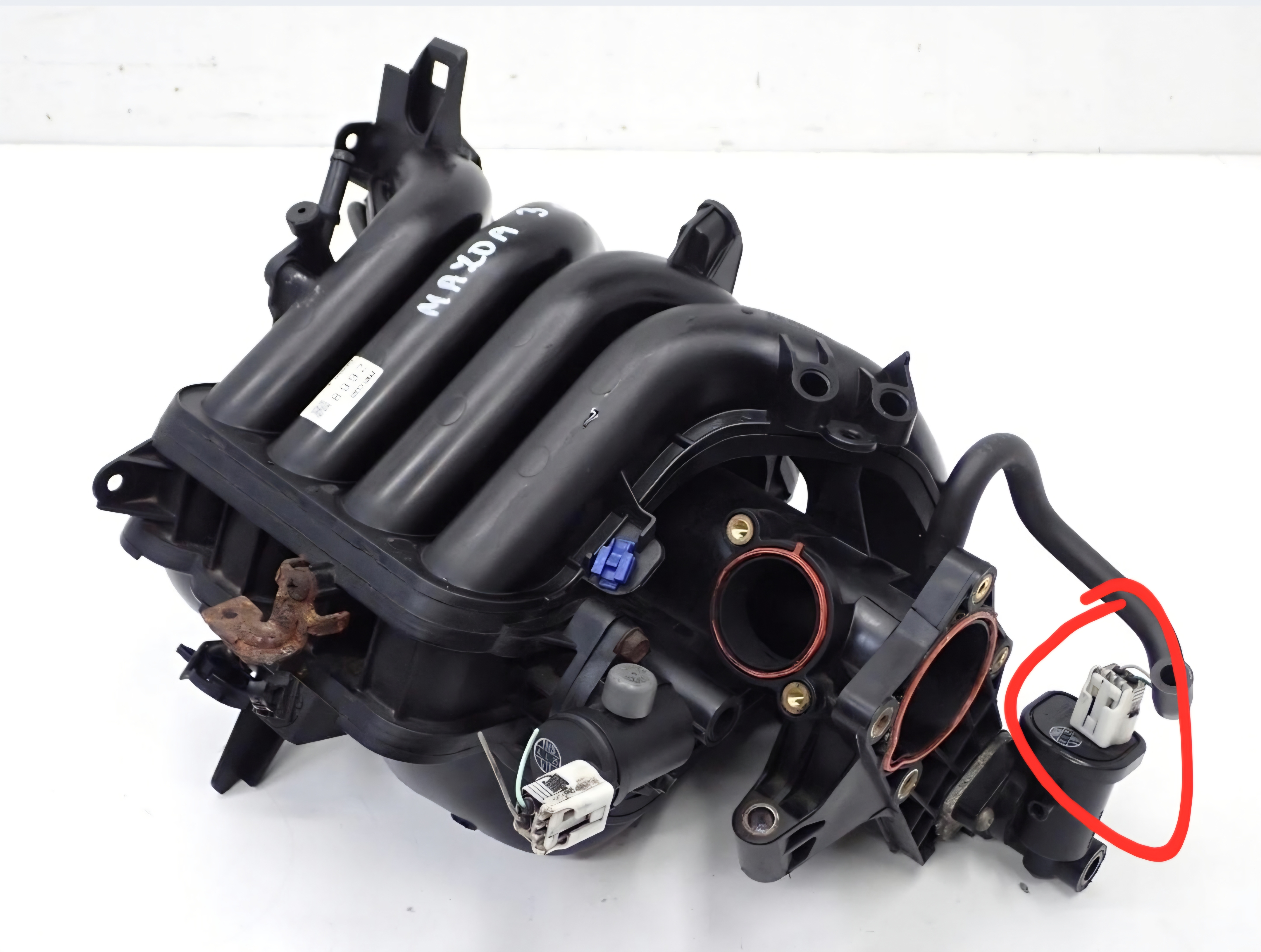

Postprzez Maniou » 11 maja 2026, 15:35
Byłem u innego mechanika specjalizacja auta japońskie, stwierdził na sam słuch że 100% panewki <płacze> pojechałem do drugiego i stwierdził ze raczej wał korbowy a ja uzbroiłem się w jakąś tam wiedzę i wypiąłem wtyczkę sterującą klapami wirowymi w kolektorze i co? Stuki ustały jak ręką odjął!
I teraz mam pytanie i proszę o radę czy są zestawy naprawcze tych klapek? Czy szansa na to jest duża że wyrobiony jest sam element sterujący klapkami (ten z wtyczką, jest on na 2 śróbki).
W osteteczności może usunięcie tych klapek? Ma ktoś jakieś rady w tym temacie?

Postprzez RobertPi » 11 maja 2026, 21:08
Od kiedy w silniku 1,6 są klapki w kolektorze?
Jakaś nowa wersja czy ja czegoś nie doczytałem?
W BK klapki od zmiennego dolotu były tylko w 2.0.
RP

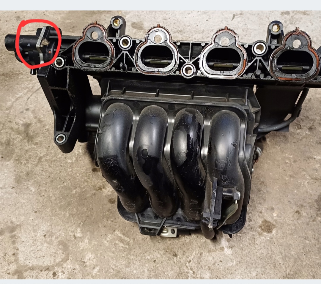

Postprzez Maniou » 12 maja 2026, 07:52
Moja wiedza jest wyłacznie z tego co gdzieś wyczytam i z własnych obserwacji dlatego może to ja jestem w błędzie lub używam błednego nazewnictwa jak coś to poprawcie mnie. Z tego co wiem to w kolektorze mam dwa różne systemy klapek IMRC odpowiada za zawirowanie powietrza oraz VTS/VTCS /VIS zmienia "drogę", jaką pokonuje powietrze (zmienna długość dolotu).
U mnie wypiąłem wtyczkę tą od IMRC na komputerze wyskoczył mi błąd P2008 czyli usterkę obwodu sterowania elektrozaworem klap kolektora dolotowego.
Na zdjęciu zaznaczyłem gdzie znajduje się wtyczka i mechanizm sterujący.
Jeszcze dodam że raczej sterowanie tymi konkretnymi klapkami jest wyłączie elektryczne ponieważ nie widzę żadnego wężyka podciśnienia.

Postprzez RobertPi » 12 maja 2026, 09:21
Czyli w BL 1,6 podobnie jak w BK 2.0 masz klapki.
Problem w 2.0 występował i objawiał się właśnie hałasem.
Wiem, że użytkownicy odłączali klapki ale czy normalnie można z tym jeździć nie wiem.
Poczytaj w dziale o silnikach L. Może coś znajdziesz.
