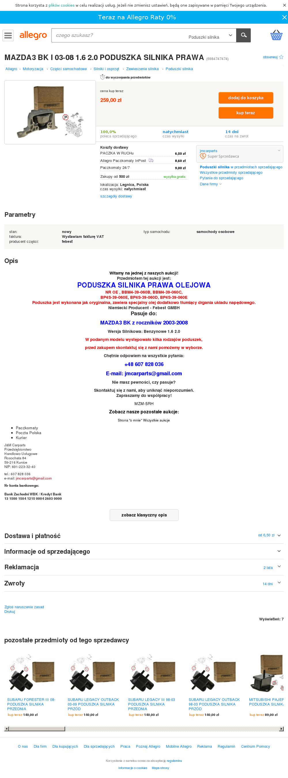

Postprzez MyaS » 7 paź 2017, 19:41
slayer1916 napisał(a):Cześć Wam,
Nadszedł czas że i ja muszę wymienić prawą poduszkę.
Zastanawiam się nad Febestem za 250 zł, macie jakieś doświadczenia odnośnie tej firmy?
Szukałem poduszki firmy yamato zgodnie z waszymi sugestiami, ale nie widzę jej w sprzedaży.
Może ktoś z forumowiczów ma oryg. w dobrym stanie?
YAMATO:
https://sklep.intercars.com.pl/produkty ... -i53041ymt
FEBEST:
http://allegro.pl/mazda3-bk-i-03-08-1-6 ... 47474.html
