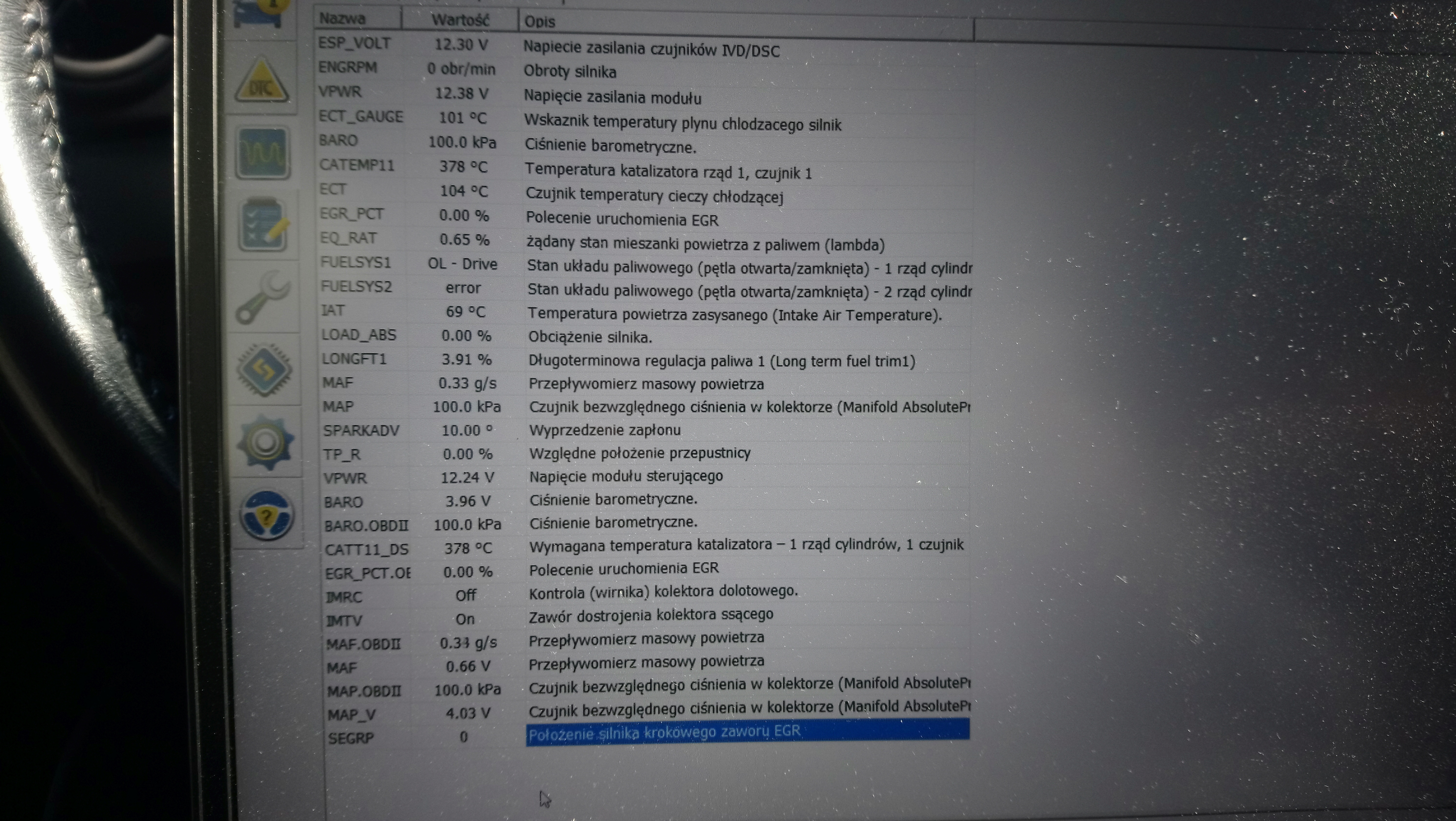

Czy jest ktoś w stanie stwierdzić czy czujniki działają prawidłowo?
Mierzyłem rezystancję zaworków sterowania kolektorem.
Czarny pokazywał 0.4 ustawione na 20komów w mierniku, zaś brązowy najpierw szalał, potem miał stabilne 0.3

Postprzez ezg_siwy » 4 sie 2020, 15:45
A jakby była jakaś awaria, to by przypadkiem nie było checka na desce? Jak mi powiesz jak, to mogę sprawdzić u siebie. Nie tak dawno temu byłem na hamowni i silnik ma książkową kondycję.

ezg_siwy napisał(a):A jakby była jakaś awaria, to by przypadkiem nie było checka na desce? Jak mi powiesz jak, to mogę sprawdzić u siebie. Nie tak dawno temu byłem na hamowni i silnik ma książkową kondycję.
Nie ma awarii, check nie świeci.
Czasami słabo mi przyspieszał, błędów nigdy nie było i nie ma.
Teraz po resecie wygląda, że jest ok, ale dobrze by było gdyby jakiś znawca obejrzał to swoim okiem.
